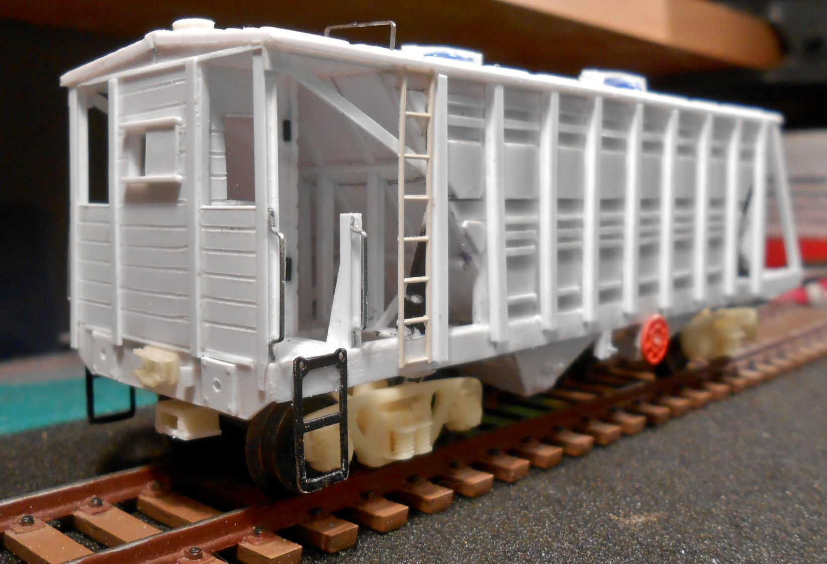

Итак продолжим обзор запила.
Делаю сверхровные стропила крыши и укладываю кровлю.
Затем собирая волю в кулак,строгаю тыщу гофр и стараясь сильно не матюкаться устаканиваю
их на борта и крышу. :mrgreen:
Навешиваю оставшиеся внешние материалы,слегка ошкуриваю.На четвёртый вечер вагон
практически готов к грунтованию.Один штурвал пока,как говорится "в активном поиске". 8-)
Ваган прошел тестовую обкатку на заводских путях,накат хорошй,радиусы проходит.
Конечно балласт недостаточный,надо было чуть больше догрузить.Легковатый.
Продолжение следует.

Stinky писав:Затем собирая волю в кулак,строгаю тыщу гофр и стараясь сильно не матюкаться устаканиваю
Молодец.Зображення Уважаю.Зображення
Been thanked: 550 times
Re: 4х осный хоппер для цемента,СЖД
Ну ничосе, вот это Ты терпения накопил, что бы столько наклеить полосок :shock: , даа, кропотливо! на фото одном весь борт блестит, это ты его весь слоем клея покрыл?
Кстати бывают полукруглые полоски пластика ( https://www.dersockelshop.de/halbrund-1 ... g0240.html ), и на алиэкспрессе тоже видел.
Повідомлень: 6397
Has thanked: 1610 times
Been thanked: 3534 times
Barbosa_ писав:Ну ничосе, вот это Ты терпения накопил, что бы столько наклеить полосок :shock: , даа, кропотливо! на фото одном весь борт блестит, это ты его весь слоем клея покрыл?
В процессе наклейки я уже не особо обращал вминания куда клей течет,потому как глаза уже
были зюзей.Потом еще прошкурю нулевкой,перед грунтом,там посмотрим что получится. :roll:
Пробовал тянутный литник,но... не то пальто. :|
Эвергрин полукруглый если бы был применил бы канеш.Оно и так не бюджетно,только на одни
стойки ушло 2,5 полоски. :cry:

Has thanked: 1280 times
Афигенно запилил!
Обязательно зашлифуй всюду, где нужно и выновняй стойки (кривоваты срезы) перед покраской - просто грех такцю работу не довести до идеала. Реально круто!
Повідомлень: 6397
vover писав:Обязательно зашлифуй всюду, где нужно и выновняй стойки (кривоваты срезы) перед покраской
Сделал все как ты сказал. 8-) Рабочее фото после сушки вагона.Наношу дэки,еще серебряццо. :evil:
Собираю до кучи и везерю.Подсохнет сделаю финальные фото.А так для затравки ретроспектива. :roll:
