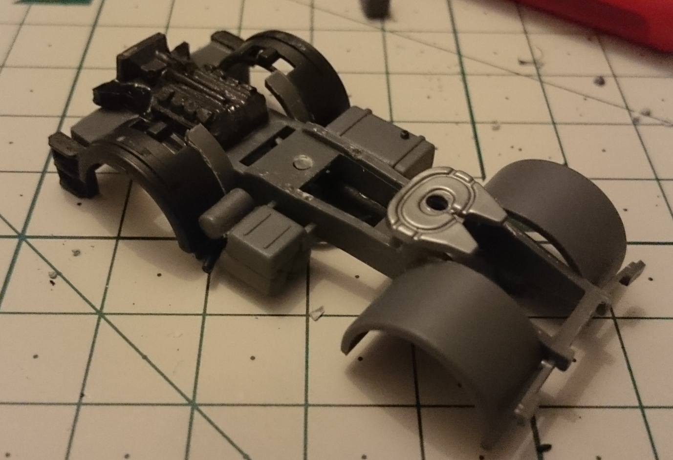

Достаточно долго мне муляла глаз примитивная деталировка модельки. И поэтому вчера вечерком я взял и посрезал нафик все, что посчитал ужасным. Получился вот такой трупик:
Как видно, я уже успел пришаманить туда нормальное сцепное устройство. Также уже подобрал новые крылья и новый бампер из другого наборчика (14055 если кому интересно). Оттуда же скопировал в полевых условиях иммитацию мотора и трансмиссии - сейчас сохнут отливки - вечером посмотрю, что получилось.
Также ужаснули "липучки" на непрозрачной основе, поэтому бочка будет сделана наподобие этой:
Сама бочка уже зашпатлевана и задута грунтом (вечером выложу фото). Однако процесс ее сборки будет заморожен до весны - я забыл у родителей синюю краску, а покупать еще раз столь "часто" используемый цвет не вижу смысла.

А тем временем, продолжу. Мотор успешно высох и покрашен.
Установил его на место. Также уже приклеил новые болотники. В процессе трансмиссия, ретардер и картер.
Has thanked: 1655 times
Been thanked: 3652 times
Re: Kibri 14059
Ну откройте секрет из чего и как перелили мотор? 8-)
Re: Kibri 14059
Stinky писав:Ну откройте секрет из чего и как перелили мотор? 8-)
Да все просто до безобразия - взял готовый мотор из 14055 и мокнул его в пластилин.
Затем в получившуюся форму залил двухкомпонентную эпоксидку. Моя форма выглядит вот так:
Ну а тем временем сборка продолжается и даже заканчивается. Установлены на место трансмиссия, ретарда и картер:
Поскольку кабина и бампер устанавливаются единовременно, то имеем сразу конечный результат:
Кабину сделал подвижной:

vover писав: Да все просто до безобразия - взял готовый мотор из 14055 и мокнул его в пластилин.
Вов, очень неплохо как для простого метода. Парни, а боковины телег, фронтонный лист паровоза и тому подобные плоские детали можно так отлить? Причем не эпоксидкой, а "аксоном" (или подобным полиуретаном)?

Да я, собственно, и затеял весь этот процесс, потому что как раз очень видно было пустоту под кабиной - это бесило больше всего. Все остальные переделки - это так - сопутствующее 8-)
Muton писав: Парни, а боковины телег, фронтонный лист паровоза и тому подобные плоские детали можно так отлить? Причем не эпоксидкой, а "аксоном" (или подобным полиуретаном)?
Думаю, что можно - боковины телег я уже отливал ;)
