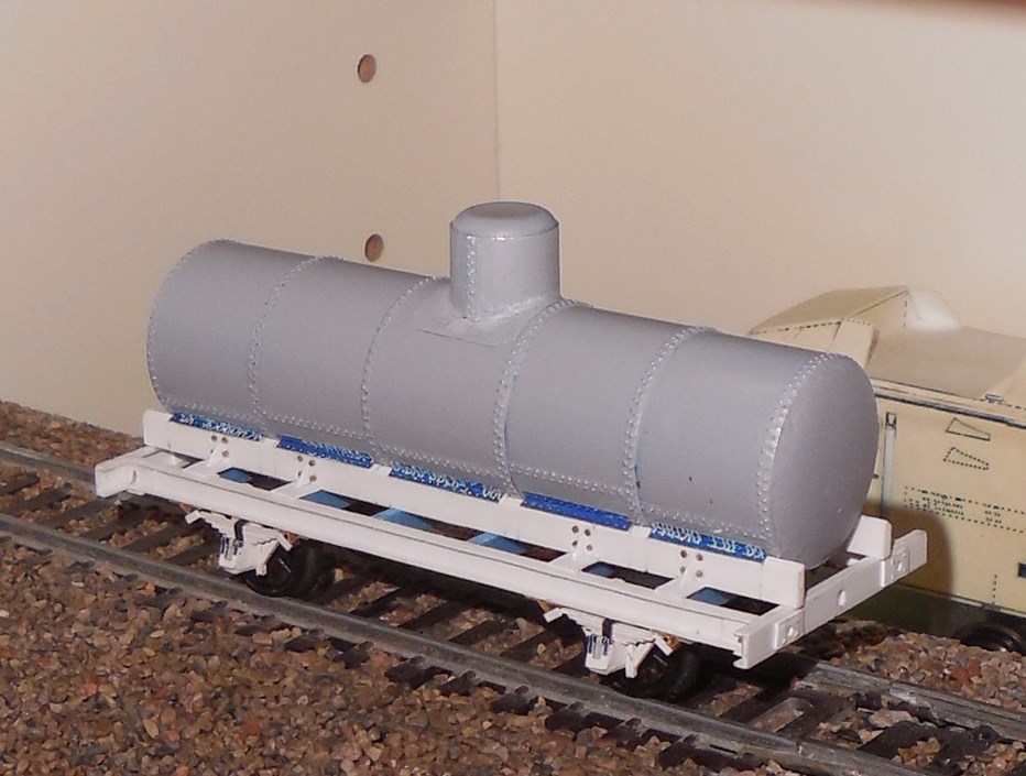

Начата еще одна поделка-
2-осная 16,5 тонная цистерна дореволюционной постройки,
прошедшая кап.переделку 50х. по проекту, с заменой поперечных лежней бака на продольные, автотормоза,двухсторонние колодки,"паровозные" жесткие СА3.
Будет как старая в тупике ,ржавая...
Бак делал так - трубка пластиковая, по торцам 2мм куски наклеил обточил скруглил\шпаклевал, потом 5 барабанов наклеил внахлест , перед этим натыкав двойные шахматно "клепки", загрунтовал.
Рама- склеил швелера из полосок поперечины из пластик бруса, еще впереди куча деталек.
Повідомлень: 4017
Has thanked: 1121 times
Been thanked: 1272 times
Re: Поделки/самоделки М1/87
Хороший почин. Мне нравится. Жду продолжения ;)

Тём, писал уже тебе. Отменно выходить. Покрасить бы не кистью и декали. А в целом, всё как всегда. Без шума и пыли, модель за моделью :-)

Добротная бочечка получается!

Быть может не надо такую красоту ржаветь в тупик?Сделать из неё конфетку? :roll:
Котёл однозначно удался!Остальное будем наблюдать. :roll:

добавил деталей на крепление котла и серьги с кронштейнами рессор

Stinky писав:Быть может не надо такую красоту ржаветь в тупик?
Теперь и я однозначно присоединяюсь к этому мнению.

Синие "пивные" уголки это баночная жесть?Тоже с клёпкой?(а то плохо видно). :oops:

С такой проработанной деталировкой в тупик? :shock: ...нехорошооо

Уголки да с клепкой.
Про тупик, она будет деповской под масло и тп.
Она неточна чтоб ее делать под 50\60е гг, длинее на 7мм чем надо по чертежу.

Тём, тупик всего один, а постояльцев туда уже очередь планируется )))) хорошо процесс продвигается
