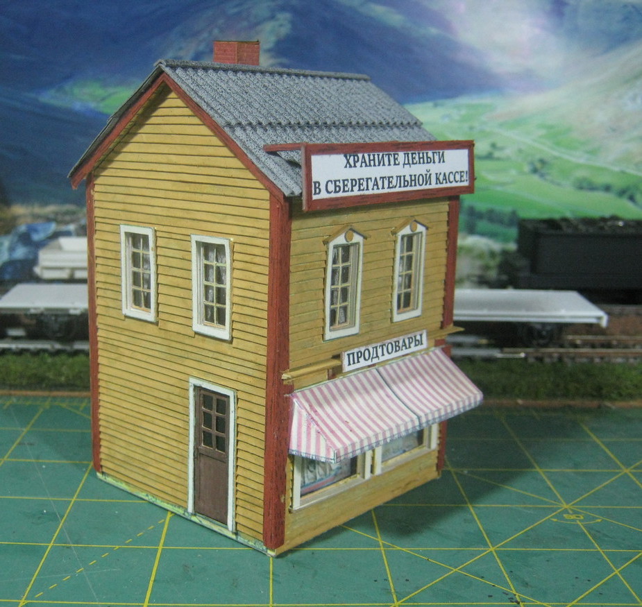

Трофейный магазин.
Раньше был американский книжный... 8-)

youdmit писав:Трофейный магазин.
Второй этаж вопросов не вызывает. А вот внизу - "не верю"(с). Полосатые навесы как-то вообще не смотрятся :roll:

Может двери сменить? Уж очень они аглицкие, да ещё и в связке с навесами. Красная, лондонская, телефонная будка, очень гармонично вписалась бы.
Мне нравиццо арбайтет Юрсаныча, без всяких новомодных станков и прочего, в духе моделизма, красиво!

Nef писав:Может двери сменить? Уж очень они аглицкие, да ещё и в связке с навесами.
Двери должны быть тёмного дерева. В остальном это типичный магазин зажиточного купца в варианте для небольшого городка.
В таком виде подобные магазины и были национализированы советской властью.
Что касается навесов над витринами, то в конце 60-х жил в Москве напротив Елисеевского гастронома. Каждую весну наблюдал из окон, как эти навесы устанавливали. Осенью снимали.

ЮрСаныч, фото увидел, вопросов больше не имею :-) по существу - постройка как всегда на уровне :-) станки вам не нужны с вашими руками и опытом :-)

Спасибо, Серж! С руками и опытом пока нормально, а вот зрение уже подводит. Я ведь здание этого магазина делал в апреле 2011 и тогда было немного проще. Так-что это не новая модель, а лёгкая конверсия старой, сделанная реально в перекуре, чтобы отдохнуть от мелочёвки на строящихся платформах. Изначально магазин выглядел так.
А тенты над витринами именуются маркизами.

youdmit писав:Трофейный магазин...
ЮрСаныч, рекламным щитом от Сбербанка убили наповал! :lol:
Магазинов конца 40-х начала 50-х гг прошлого века не намечается? Один пропагандистский слоган тех времен точно гарантирую. :roll: :)

ЮрСаныч, зрение так, или иначе, садится в нашем хобби. У кого-то быстрее, у кого-то медленнее. Я если честно, просто был удивлён таким решениям в здании магазина, на фоне всей остальной архитектуры. Хотя я всё же не знаю всего замысла, потому склонен верить, что магазин гармонично впишется в итоге :-)

Eisenbahn_H0 писав:Магазинов конца 40-х начала 50-х гг прошлого века не намечается?
Леонид, магазин планируется только один. А с учётом того, что хочу отобразить эпоху III, то сороковые и пятидесятые в диапазон попадают.
Магазин пока не собирался цеплять. Американскую крышу ещё летом заменил, стены покрасил и отложил. А это обновление получилось лишь потому, что внучка распечатала вывески. Решил сразу и установить, чтобы не потерялись.
Руки ещё надо хорошо приложить. По фотографиям сразу понятно, что тут ещё предстоит масса работы.
Nef писав:...удивлён таким решениям в здании магазина, на фоне всей остальной архитектуры. Хотя я всё же не знаю всего замысла...
Замысел был анонсирован в viewtopic.php?p=18499#p18499

Полагаю если бы вывески были более "пролетарские" (белые буквы на красном фоне),
то диссонанса не возникло бы. :roll: А так консервию считаю уместной.Чего домику пропадать то. ;)
