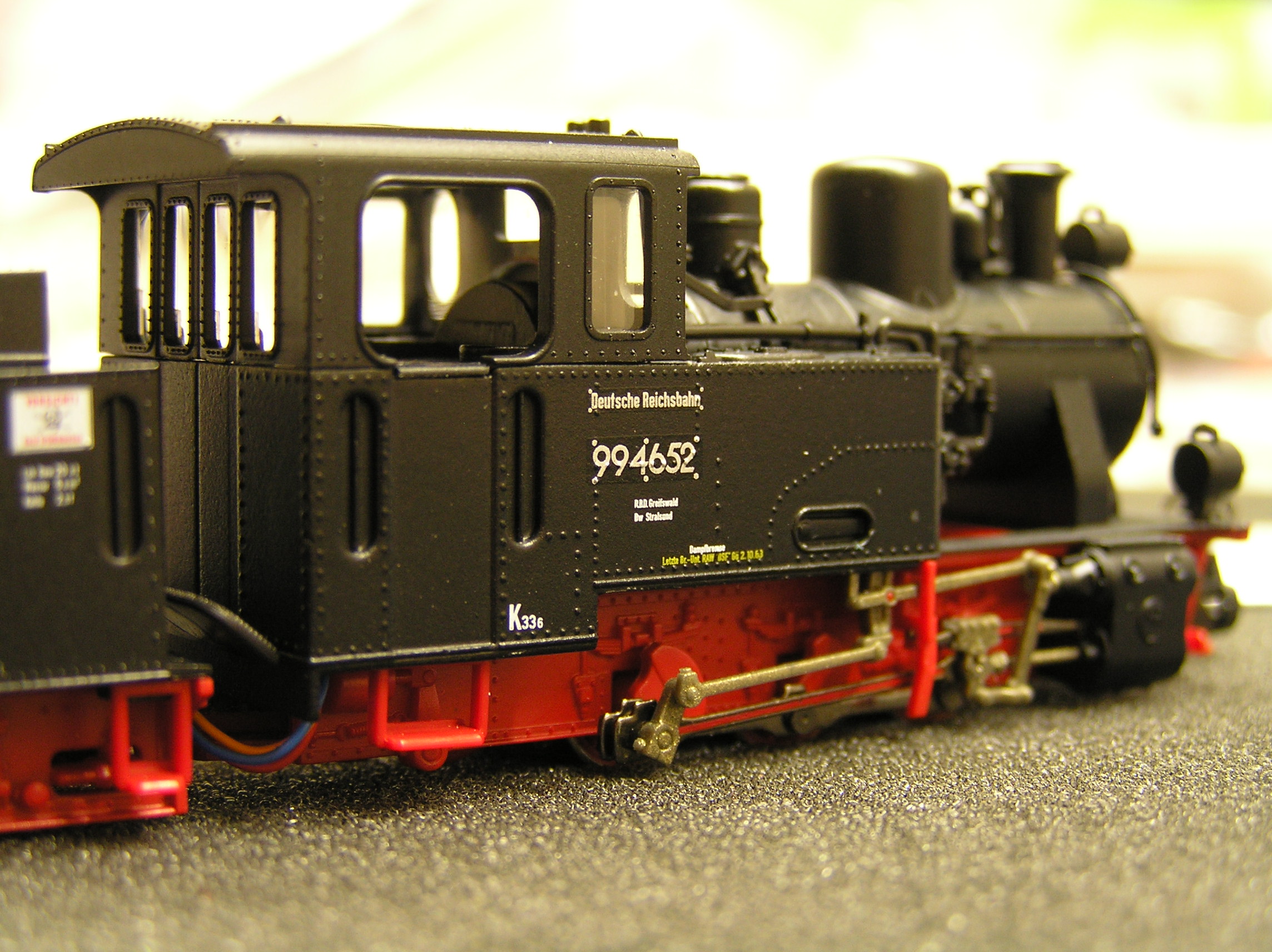

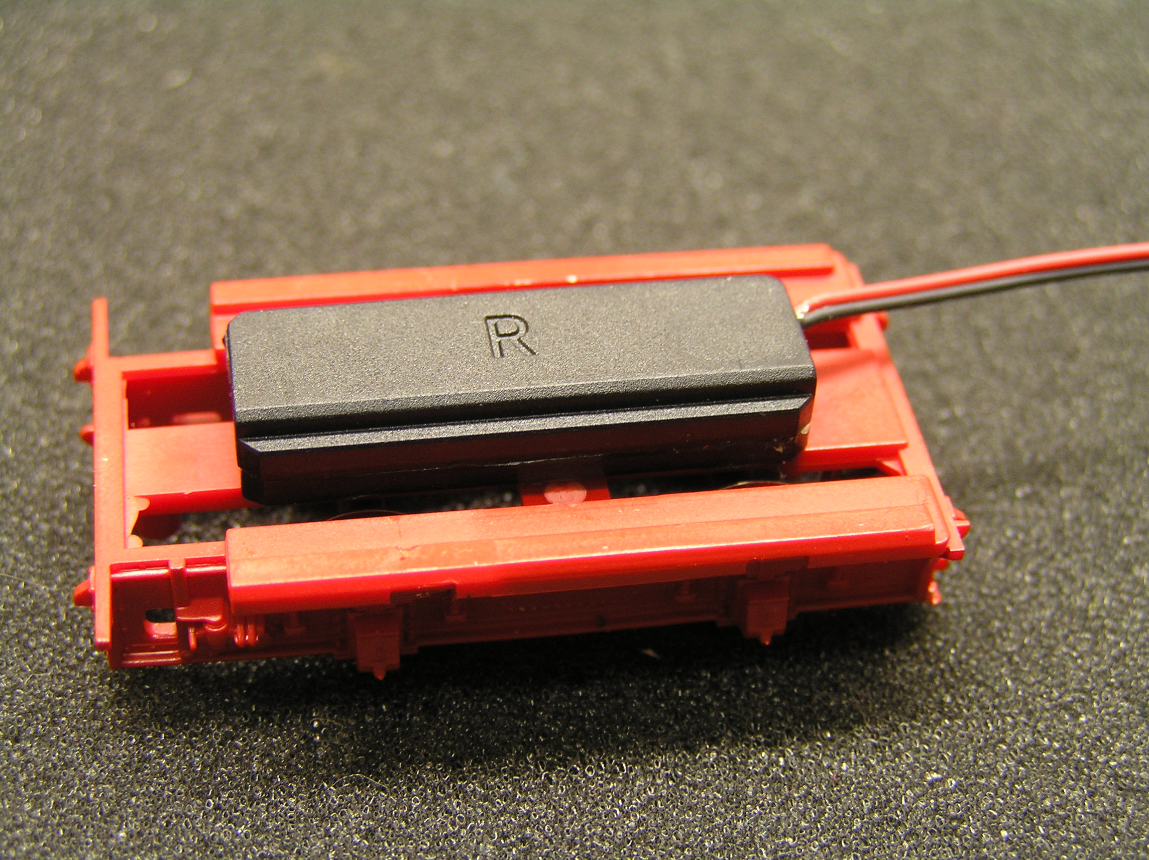

Закончил анонсированную оцифровку узкоколейного паровоза BR99.4 от Roco.
Пришлось "поплясать" с этой моделью так как Roco не удосужилось сделать головной свет и общая компоновка локомотива больше похожа на игрушку. Ну да ладно, при желании многое можно исправить за именитым производителем ;)
Итак, поехали:
Пациент Roco 33230
Звуковой декодер Marklin mSD
Процесс на фото, описание чуть позже, если понадобится

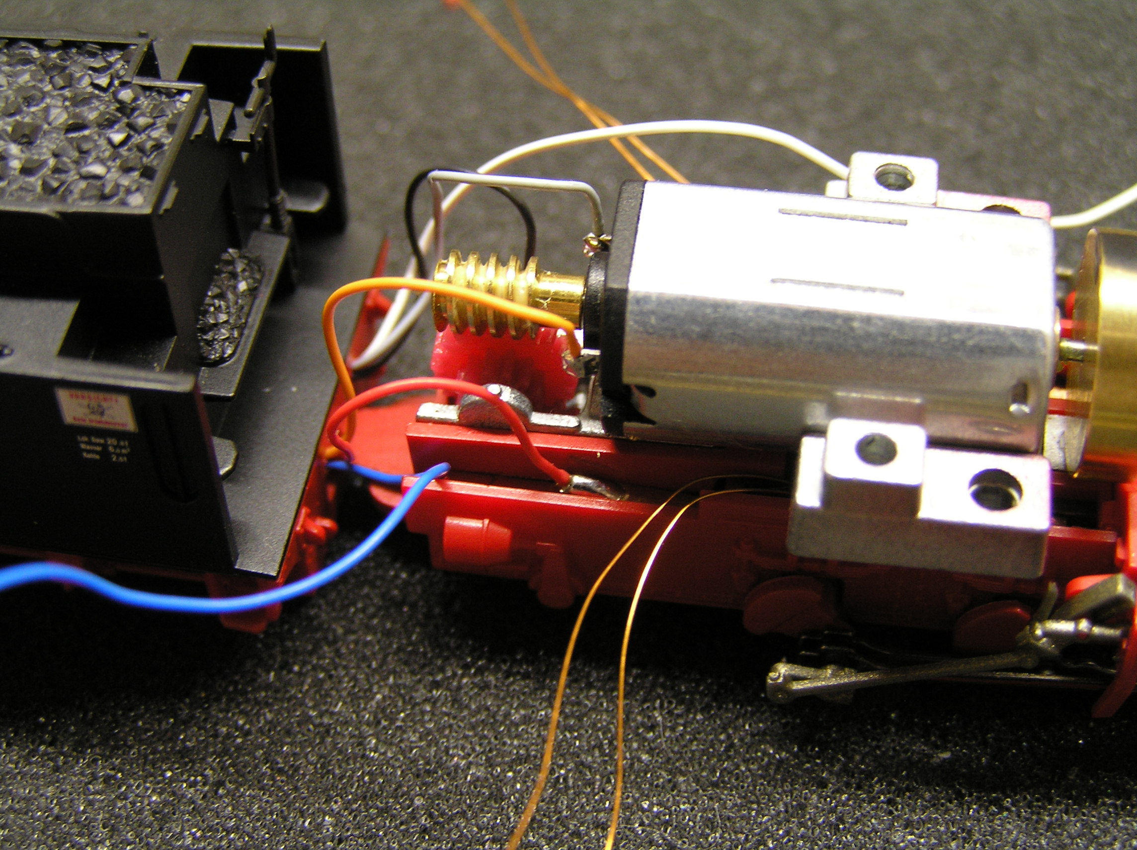

продолжение

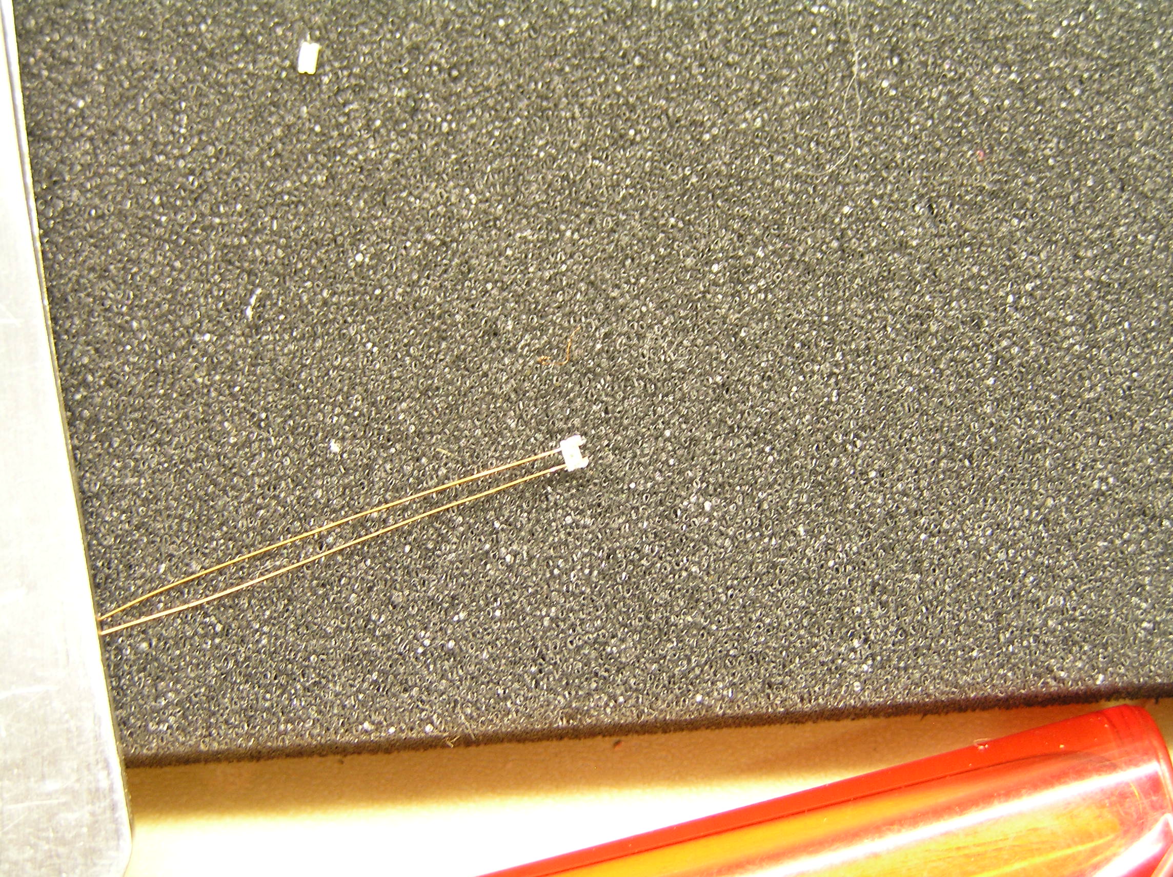

Слух, а шо ты за провода используешь? Под латунь которые......Они покрыты лаком и когда ты подпаиваешь их - лак слазит только в месте пайки? Остальное всё заизолировано получается?

Timon писав:Какой занимательный секс!
Лакированные провода дергаю со старых катушек электромагнитов. Лак приходится снимать механическим путем: зажигалка + скальпель. Аспирина под рукой не было :(

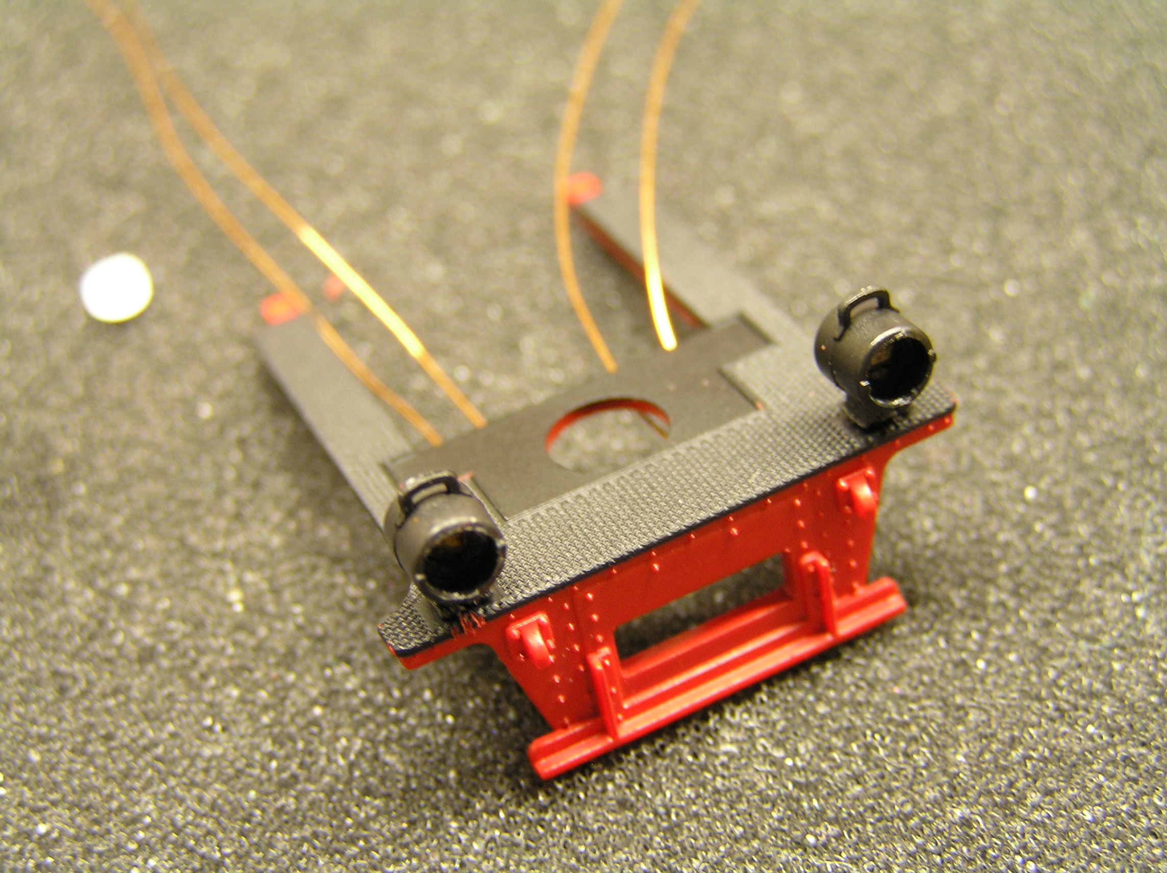

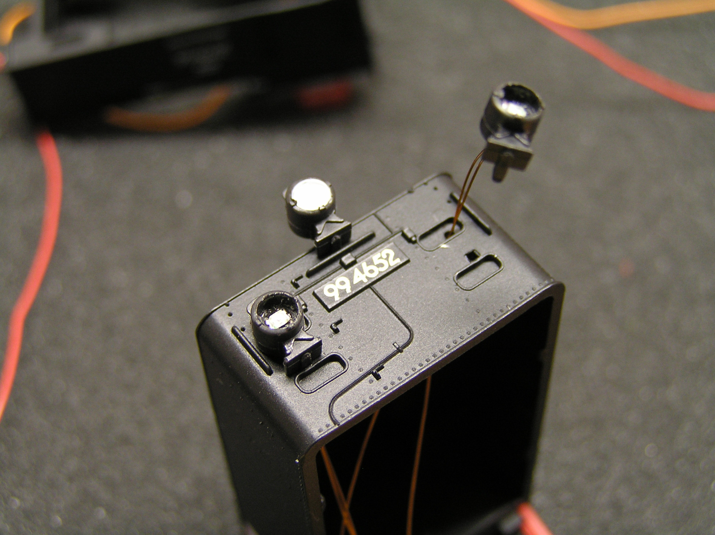

А чем таким белым фонари внутри покрыты? для чего это?

Белая акриловая краска для лучшего отражения света. На реальных паровозах фонарь внутри тоже выкрашен белым.

Аспирин все-таки кислота, это не есть гуд. Возьми флюс TF-20, он в аккурат для работы с обмоточными проводами.
Кстати, а какой типоразмер светиков, 0603 или 0402? Я пытался найти на Кардачах 0402, но не нашел :(

4887 писав:Аспирин все-таки кислота, это не есть гуд. Возьми флюс TF-20, он в аккурат для работы с обмоточными проводами.
Спасибо за натырку по поводу флюса.
Светики 0603.

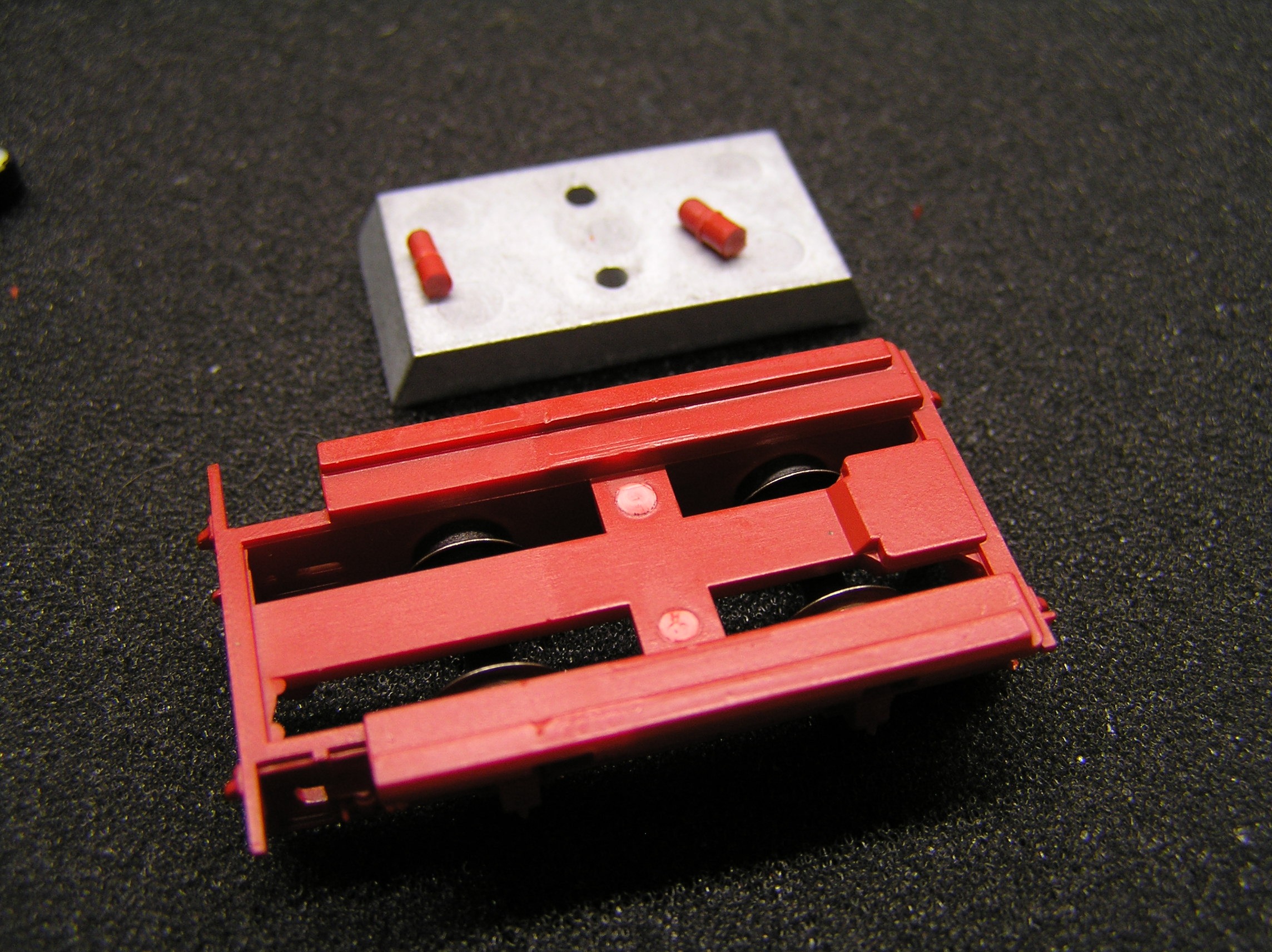

Дейсвительно очень хорошая,аккуратная и качественная работа.Даже балласт распилил... :shock:
Очень хорошо решил проблемы с инженерной точки зрения.Молодца.
