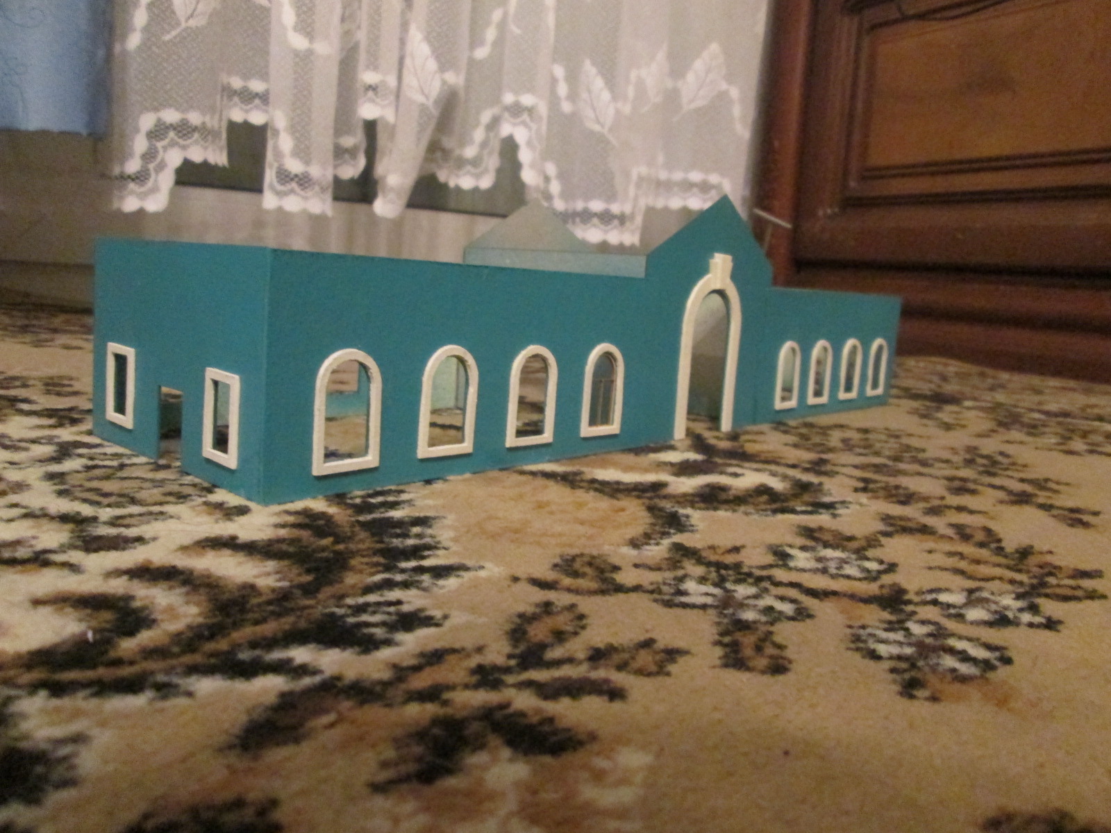

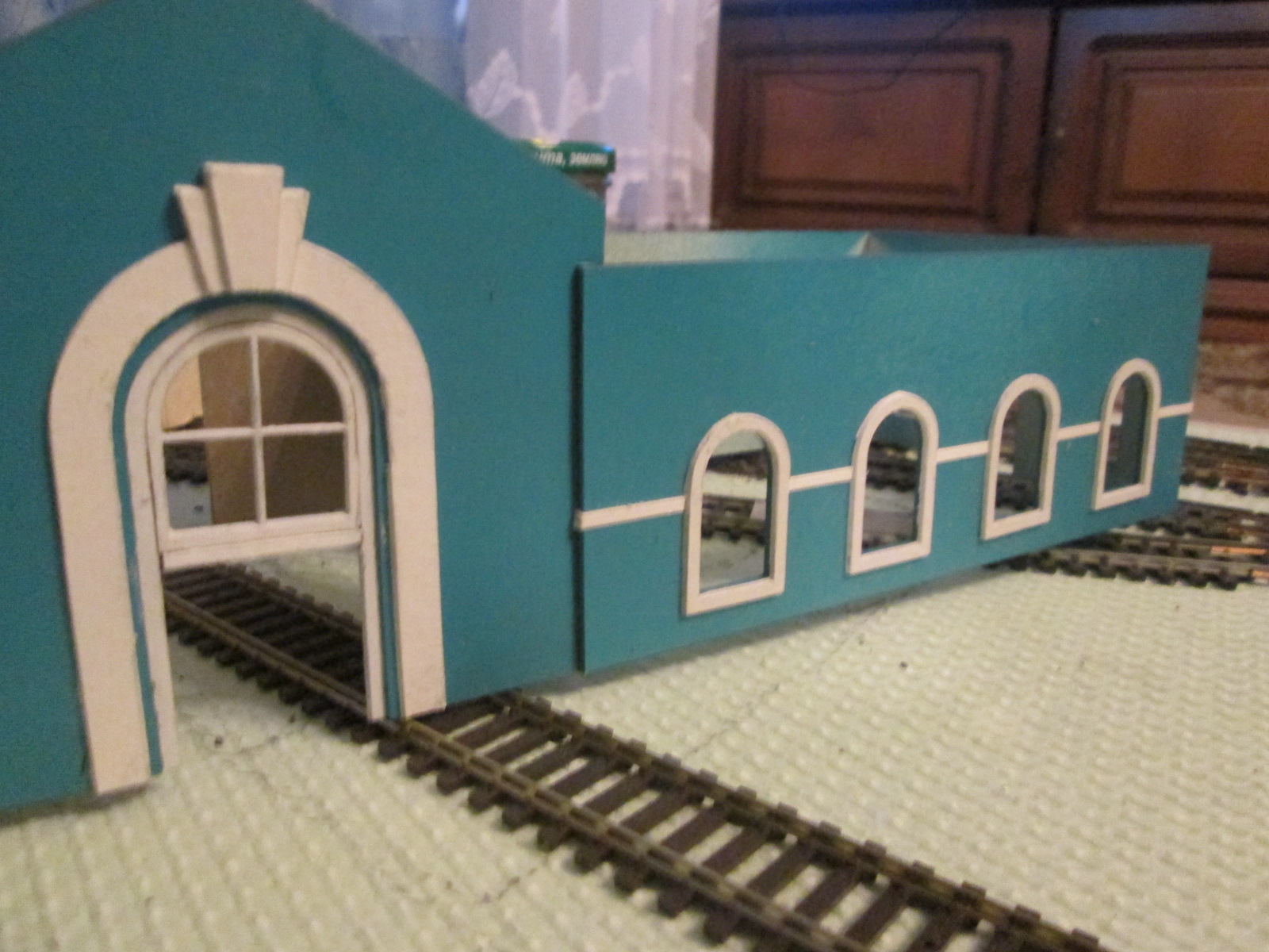

сделал окно над входом и заметил косяк. надо переделывать. либо доработать само окно
вид на данный момент ожидалось
как у этого вокзала а также по периметру делаю небольщие выступы между окнами

Хорошо!
И картон очень удачно имитирует оштукатуренную поверхность.

Окно и то, и то хорошее! Доли миллиметра в размерах тут по моему не много решают, а вот наличие всяких мелких элементов и деталюшек значительно обогащает. В пятиэтажку, думаю мона столько всего нарезать, уххх.
Так а в какой программе ты рисуешь и правишь шаблоны?

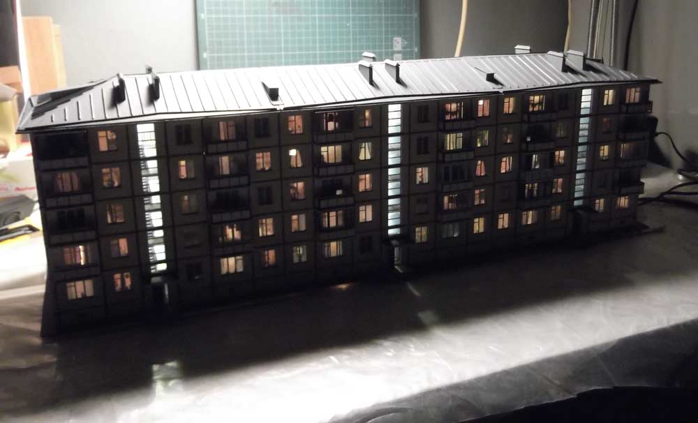

Во, гляди как свет и деталировка в окнах оживляют дом!
Пацаны из Москвы делают:

Рисую в программе 3д-молделирования Rhino. там же и развертки можно сделать. с нее конвертирую в DXF и на станок, а также первые работы в ней же делал с нее печатал и клеилBarbosa_ писав: Так а в какой программе ты рисуешь и правишь шаблоны?

Вот это "зачётная" пятиэтажечка! С интерьеромTimon писав:...Во, гляди как свет и деталировка в окнах оживляют дом!
Пацаны из Москвы делают: ...
Панельная Хрущёвка - классика эпохи, Я как раз в такой и проживал некоторое время давным давно, в Запорожье таких панельных хрущёвок 80% ( много с плоской крышей), остальные 20% кирпичные.
