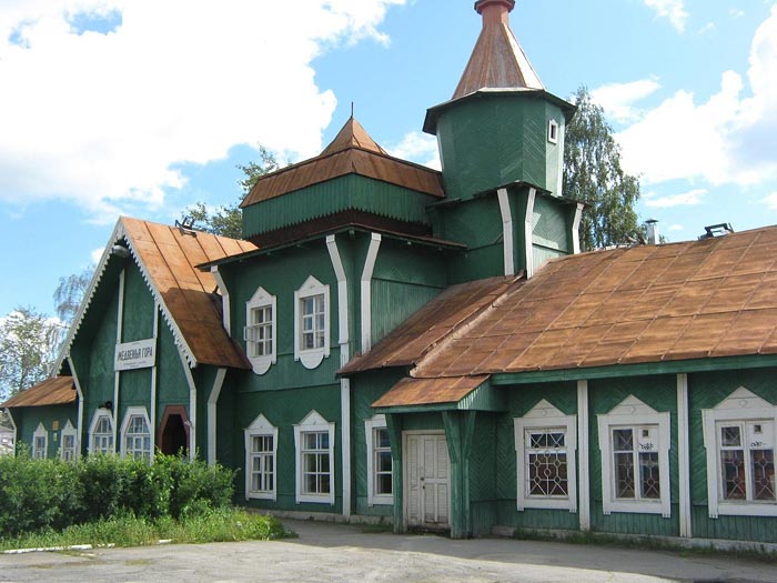

Afess писав: такой шпиль больше катит для зданий церквей
Muton писав:Как маленький скворечник может удержать такую крупную конструкцию, которой впору церковь венчать

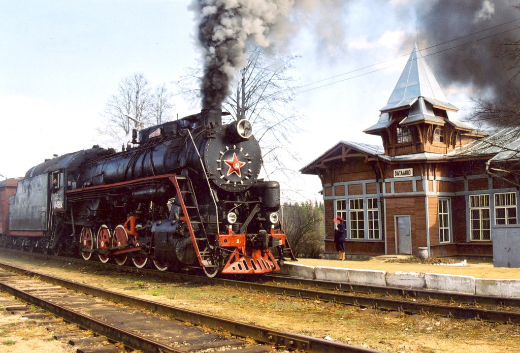

Моделисты постарше отлично знают, от чего именно этот шпиль. И установлен он был, в общем-то, на "скворечниках"...
Пара примеров. Выбрал фотографии именно тех моделей VERO, которые были у меня в начале 80-х. Но помнится, что этот шпиль имел применение и на других объектах.
Но это уже для общего развития. Остановимся на "самогоне"... 8-)

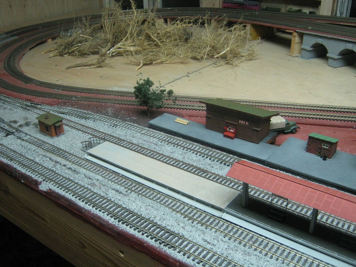

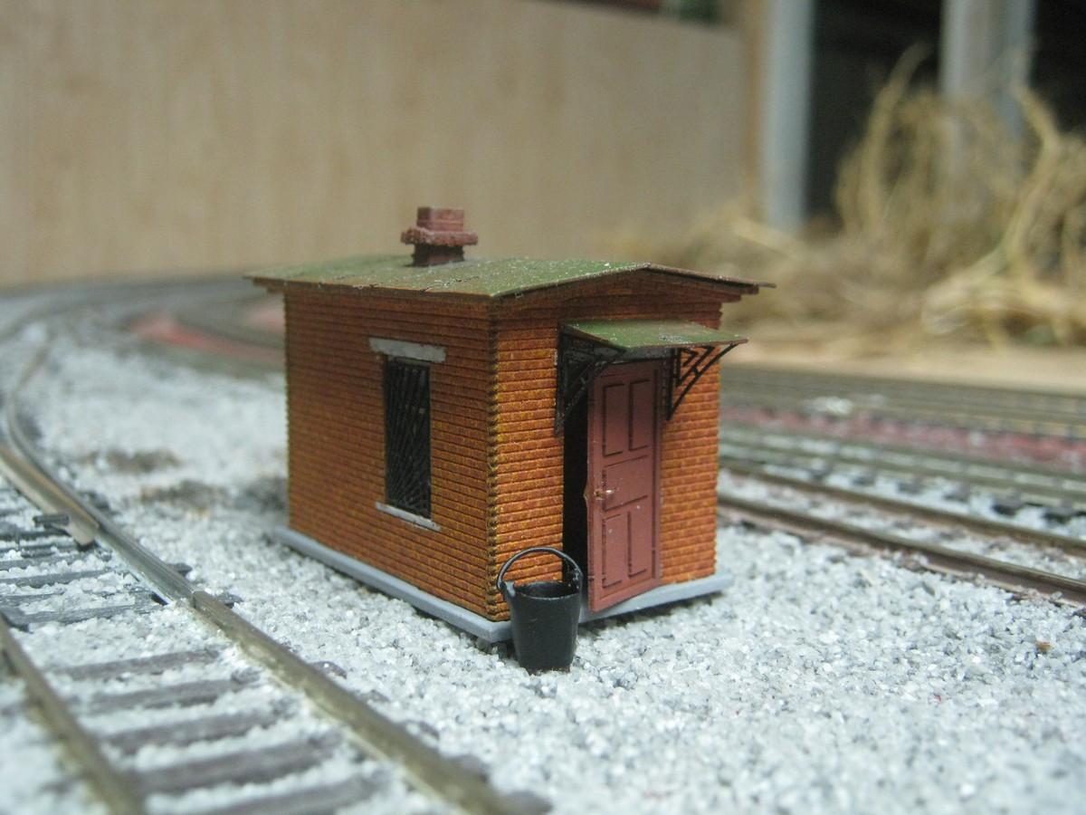

Уже упоминал, что получил от Сергея - Nef лазерную резку. Это был подарок, а Артём-Тимон любезно согласился взять на себя организацию доставки в Киев. Затрудняюсь сказать, насколько это соответствует определению "бюджетная"...
А теперь известная уже путейка от Сергея-Nef, но в моём исполнении.
Конструкция, что называется, выходного дня. В воскресенье поработал два часа утром и один час вечером. Всё сходится. Никаких нареканий. Отлично проработанный кит и отличный вариант для лентяев или людей, испытывающих трудности в обращении с модельным инструментом.
Да простит меня Серж за несколько вольную трактовку его разработки, но мне надо было добиться единства стиля, заданного ранее созданными строениями.
Известно, что длинные и узкие объекты, коими являются и станции, достаточно сложны для фотосъёмки, но вроде на снимках удалось передать, что общий стиль получился достаточно гармоничным. Если сказать проще, то мне нравится. Отлично вписалась путейка.
Серж, Артём - спасибо!

Здорово выглядит!
Нужно развивать эту "цепочку" изготовления зданий Советской эпохи. Хорошо, что собрать его довольно не сложно, а вот покраска и визеринг - вот тут как раз и можно каждому разогнаться со своими идеями и мастерство показать.

Очень неплохо выполнена путейка!Совком аж прётЬ. :roll:
Судя по дымоходу,"паровоз" внутри сурьёзный... 8-)
