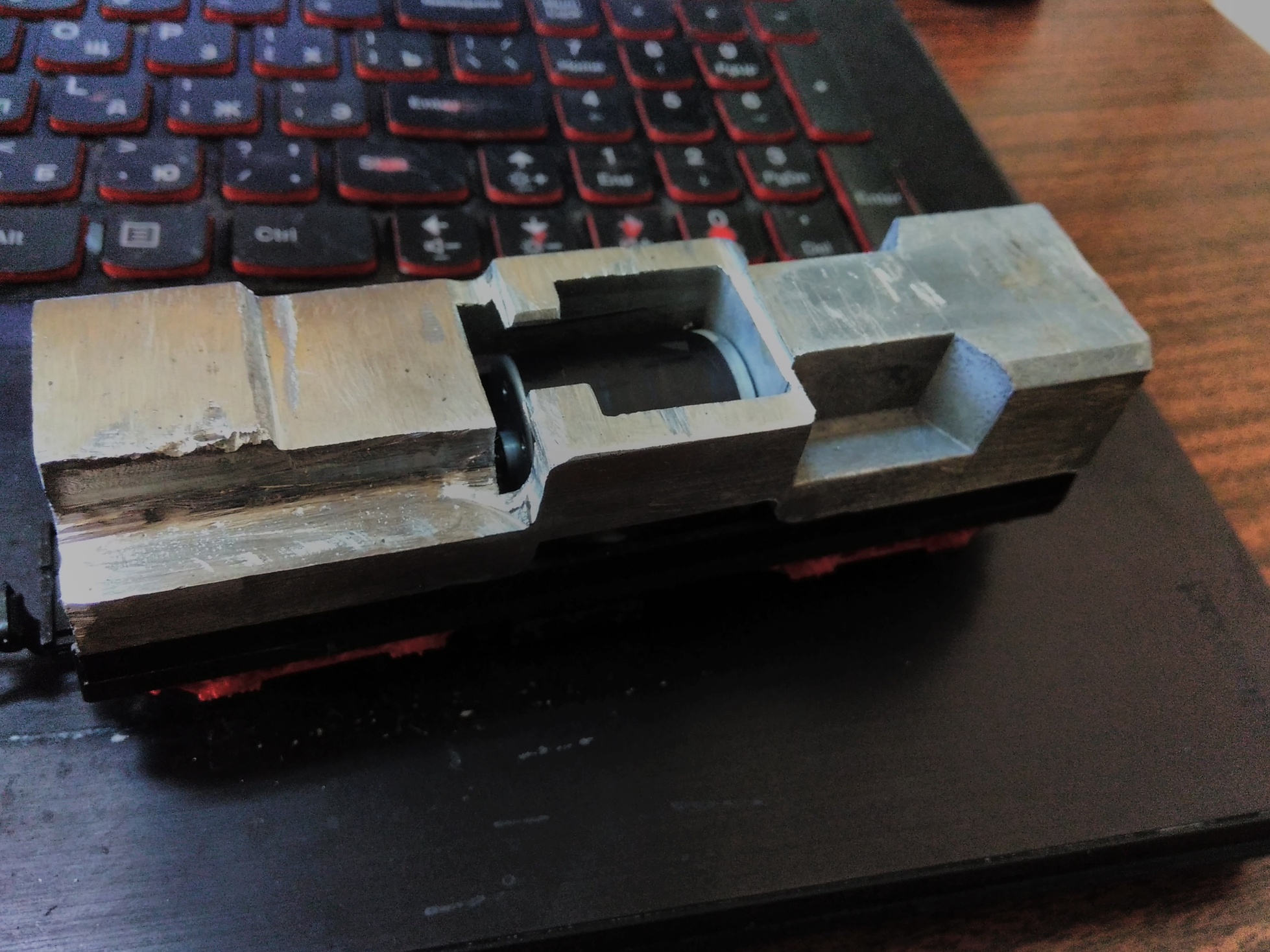

Давно грела мысль установить в пиковский 52й паровоз вентиляторы в тендер, с наименьшей болью. Без них он выглядит не серьезно. Насколько получится пока и сам не знаю. В данный момент вырезал отверстия и все установил.
Изначально хотелось вентиляторы сделать на 3ды но ды получило звезды и сделал из латуни
. В наличии как назло не оказалось шестерни нужного диаметра и нарисовал на 3ды. Вроде ниче, правда шумные заразы.
Ломал голову над шумом. Пока ломал голову
, пошел в маркет за водичкой, сильно сушило после ломки головы. Там увидел два здоровенных вентилятора на стенке, рядом курил охранник..... Я к нему докопался
, заставил рассказать про чудо на стене
, на что он разругался и сказал горели бы они синим пламенем, но я не отставал и ему довелось пойти их включить. О боги такого шума я никогда не слышал в 21м веке!!! Тут я представил как шумели винты на БР 52!!! И решил оставить их так, а заодно послушал в ютубе как шумит марклин. Также в процессе отказался от установки доп. мотора на привод к винтам, а также не хочу менять родной не убиенный мотор на современное фуфло.

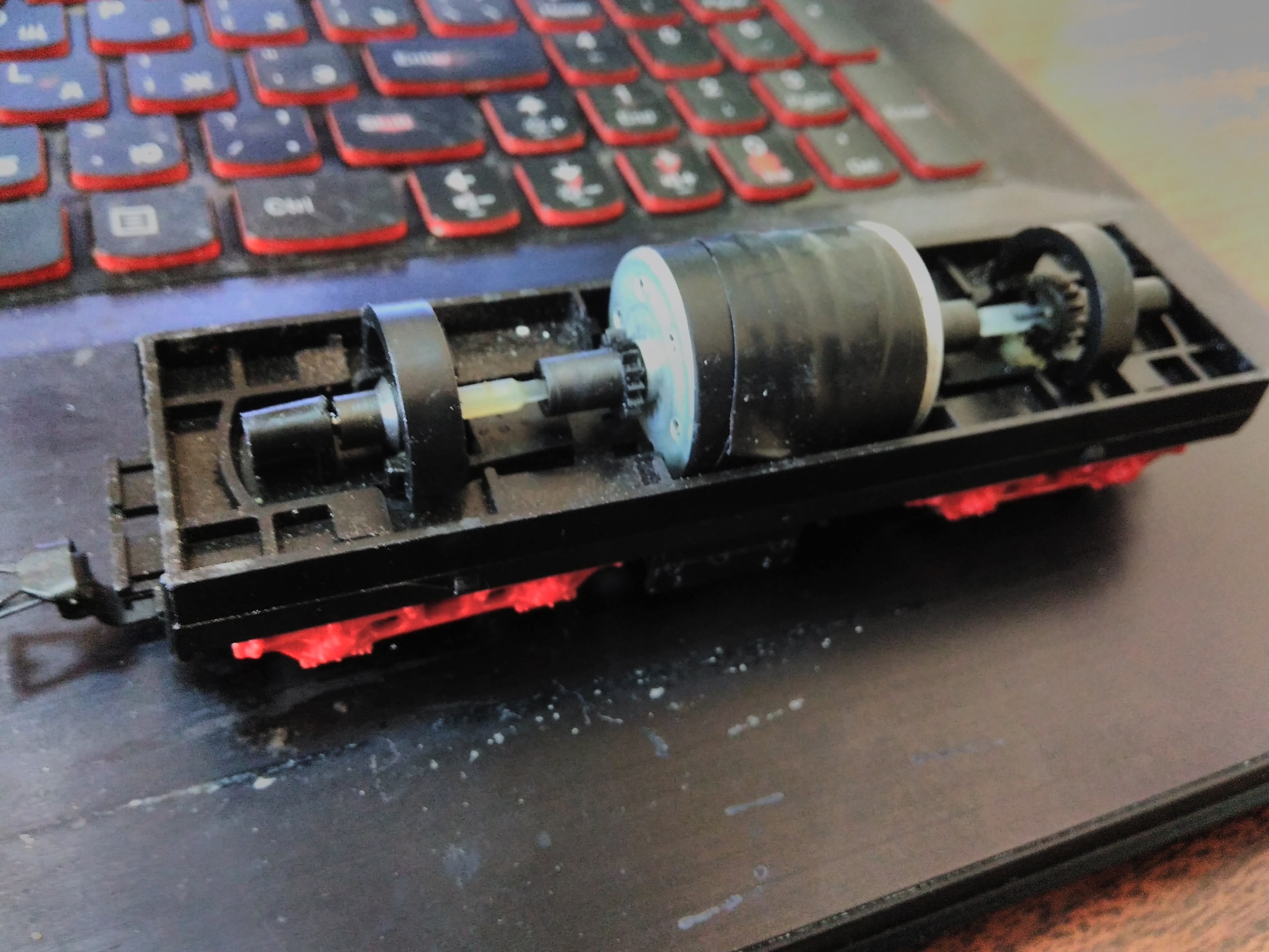

Там банально сделал квадратный ключ на исходящем валу, а на шестерни квадратную гайку, но уже внес изменения и убрал центральный привод. Сделал на центральной шестерне еще одну и на нее уже привод через Червяк с мелкого мотора.
Таким образом пытаюсь снизить обороты, задать вращение только в одну сторону, а также задать не меняющееся количество оборотов и холостой ход при стоянке локомотива.

Проблема в другом, шестерни сделаны из АБС пластика и страшно шумные аж звенят, не спасает даже червяк, но при этом прочны, я не смог переломать толщиной 1 мм и диаметром +- 2.2 см (не помню точно, перемерять лень) на пополам!!!, в перспективе думаю заменить на ПЛС и черного цвета.

Как закреплю все, выложу без проблем. Сегодня заменил таки мотор, тк. тот немного цеплял вентилятор. Заменил на два. Вроде все гуд. Прорезал вставку из неизвестного засоряющего все насадки на бормашину материала. Вроде бегает не значительно тише. Зато выиграл немного места.

По существу : Бьют шестерни и шумит из-за этого. Балансируйте, вы же терминатор
