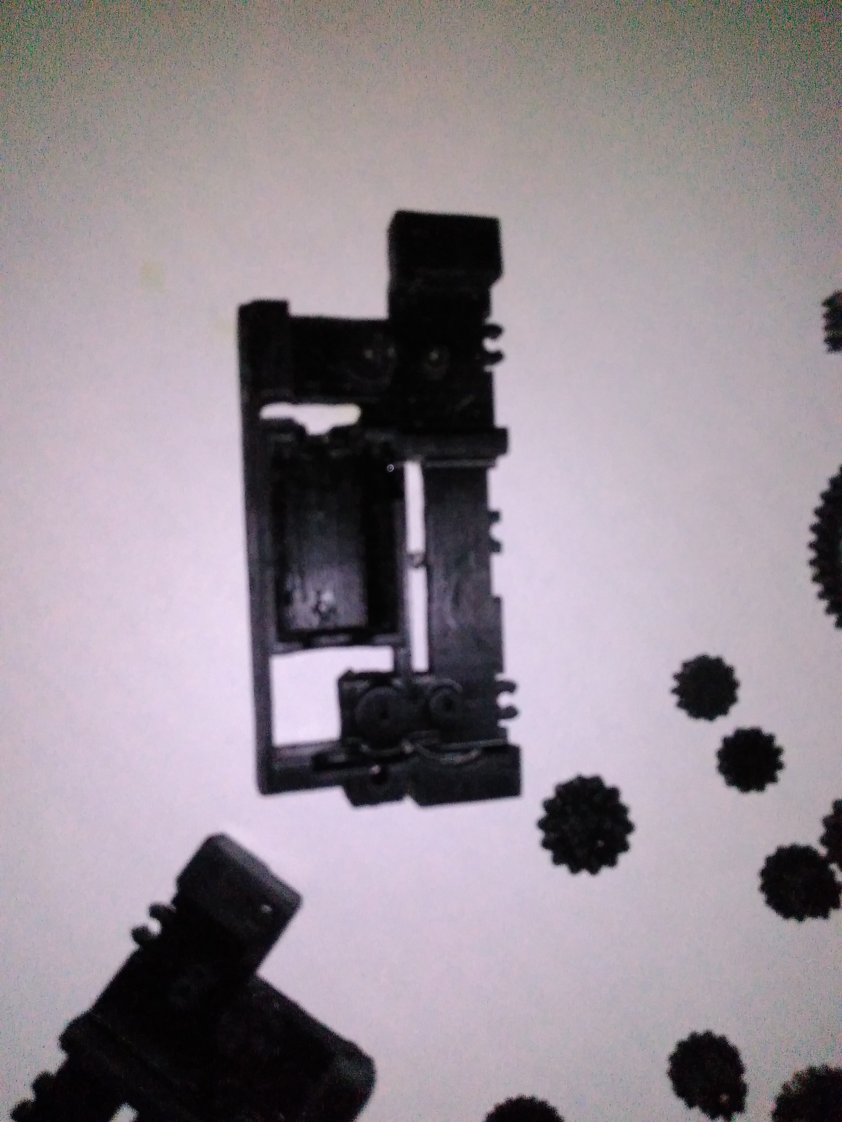

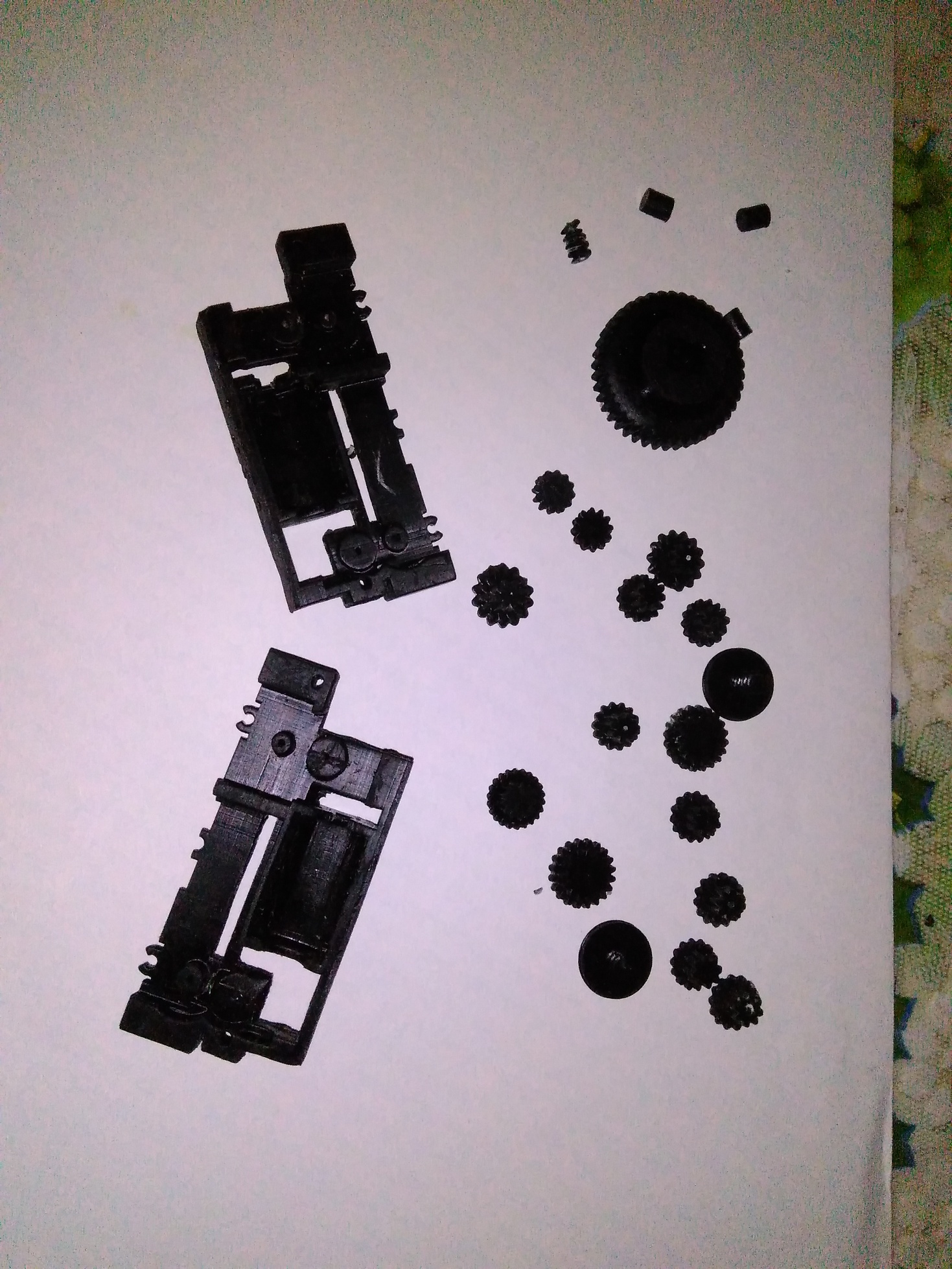

И так, после некоторых мучений связанных с 3д печатью, могу полноценно сделать вердикт, ДЕРЬМО и ДЕРЬМО!!!!!
Других слов в данный момент просто не могу подобрать, связывался почти с 15ю!! фирмами, шабашниками и крутыми (на первых страницах гугла) фирмами и фирмочками. Ни одна не смогла напечатать то, что просил в заданном виде, включая технологии СТЛ или другими словами фотополимер. Теперь подробнее.
Самый лучший результат показала печать обычным PLA пластиком на более менее обычном принтере (могу ошибаться в названиях, поправьте). Шестерни с модулем не ниже 0.5 более - менее (как говорится на безрыбье...), модулем ниже, уже хлам. И то, оно значительно уступает самым говеным китайским шестеренкам из игрушек за 10 грн., но стоимость при этом почти под сотню грн.!!!! Если кто не верит покажу переписку в лычку. Я не знаю как этот парень печатает но шестерни выходят сносно, остальное покажет время и небольшая тема по установке вентиляторов на BR52 от Piko.

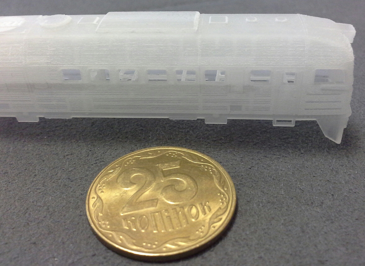

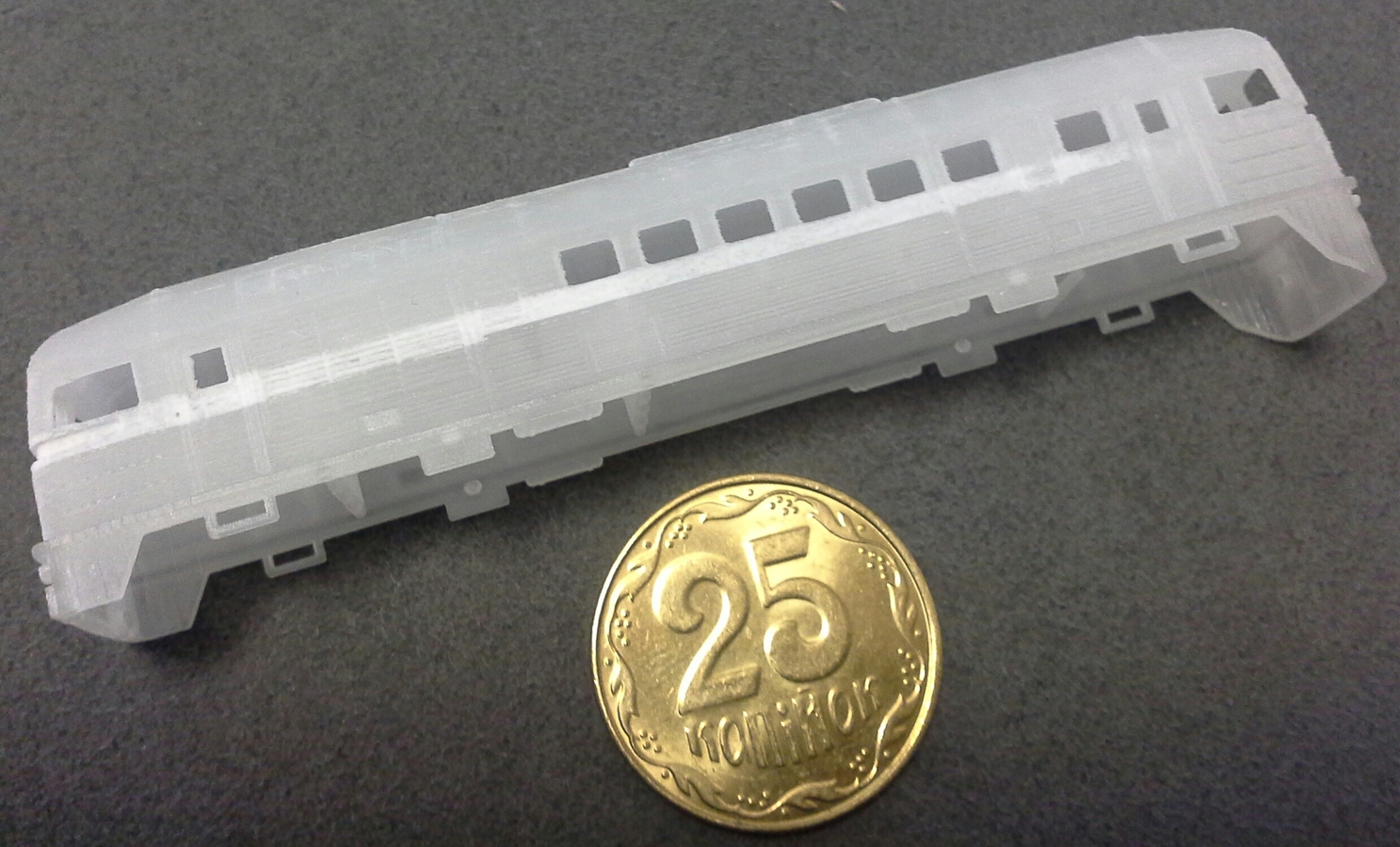

Самый худший результат фотополимер. Имеем следующее. Вроде все красиво.
Прочность равна нулю.
Значительное искажение геометрии.
Зубы на шестернях просто поплывшие.
Сама конструкция вроде и прочна, на ощущение как резина, гнется, на износ негодна, два оборота и стирается пол зуба, ломка.
Геометрия вообще не выдерживается с 3 см высоты ушла на 1 мм!!!
У меня ушло почти под 2000 грн на эти говеные эксперименты!!! Все обещают, что будет классно но на деле ху..ня, других слов не подберу. К моделизму не имеет вообще никакого отношения.
Самый финт был сегодня, когда корпус тепловоза длиной 12 см!!!! шириной 2см мне оценили в 5000 грн. при этом не гарантируя никакого какчества.
Так что господа имейте ввиду!!!
Фото приложил. Попробую завтра показать лучше.
Слов моих больше нет. С 3д и печатью в моей жизни покончено навсегда!

За "пластилиновый" полуфабрикат, изготовленный с нарушением геометрии и масштабности, производитель должен заплатить заказчику. Выше уже писал, что помимо принтера должны еще быть профессионалы которые на нем работают, а здесь ими и не пахнет.Деньги, иногда необходимо уметь считать.

Артем, то что ты показал на фото я думаю SLA. У SLA самое высокое качество но самый худший прочностной коэфициент.
Порошковая печать (SLS) требует доводки и при применении небольших хитростей может использоваться в нашем деле. Этот тип печати самый дорогой.
