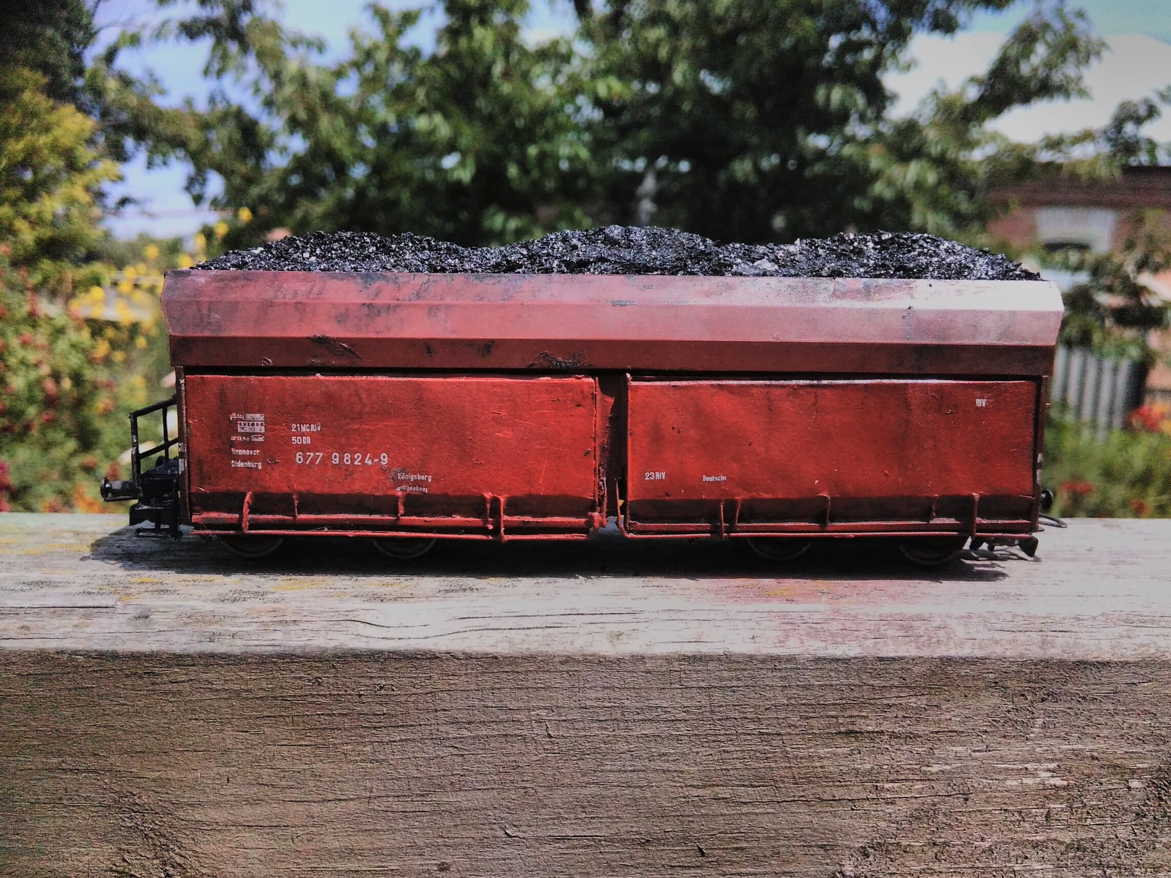

Я писав в темі про імітацію з підручного і підніжного про вугілля з касети для фільтра-глечика для води. А так - цей дійсно нууу вже дуже крупний. Брилами розміром 0.8-1м ніхто не возить. А хопр харош.

Был озадачен сею фотою. Но немного переборщил.
Повідомлень: 2587
Re: Хопперит, как последствия цистерита))
Немного переделал по замечаниям. Сцепки установил без Нем шахты, жестко припаял.

Дядя, ну это же совсем другое дело! Теперь полный натюрлих! Мне очень понравилось, Вилен. Молодца!

Вагон живой и выглядит очень натурально!

Отлично загрузил хопр.А как закрепил угольную пыль на кузове? :?
Повідомлень: 2587
Обыкновенный карандаш и гуашь, после сильного намокания и просыхания уже смываются только моющим и то после замачивания))
Проверял, тк. стоял вопрос смыть белый налет от первого безграмотного нанесения угля супер клеем. После трех суток высыхания и установки коробка с углем на место, все равно появился белый налет, не долго думая я его помыл силитом и ничего не подкрашивал, сфоткал как есть. Как видим все на месте, плюс много облапывался для теста:D
Все гуд, даже крошка не отпадает. При этом и вагон целый.

T-1000 писав:нанесения угля супер клеем.
:shock: Брутальненько.Представляю как там все пахло...
Повідомлень: 2587
Да ужос :x На улице сие делал. Но теперь все изменилось, сменил клей на прозрачный силиконовый :D Картинку ставить не буду))
