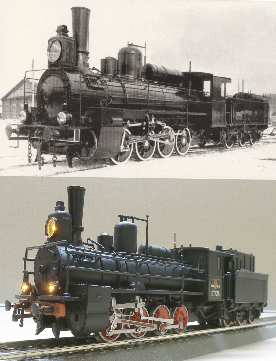

Он так и блестел, я долго анализировал все фотографии, сперва так и думал, но 3д моделинг дал свое и я пришел к заключению по поводу блеска, хотя и не так сильно, но думаю время сделает свою работу. Есть также проблемы по покраске, однозначно нужен аэрограф. Тендер перемывал 8 раз!
Вот фото, смотрим именно на глянец.
Матовым он выглядел бы так ну или подобное.
А вот наглядный пример, сверху фото красивого глянцевого паровоза, а внизу уже матовый. (Автора к сожалению не знаю, было в теме про Ов, но тут вопрос именно в окрасе)
Кстати на тендере четко видно неровности листового метала, отблеск окружающей среды и на котле и на тендере.
По поводу дров вот фото ниже. Ложили и больше.

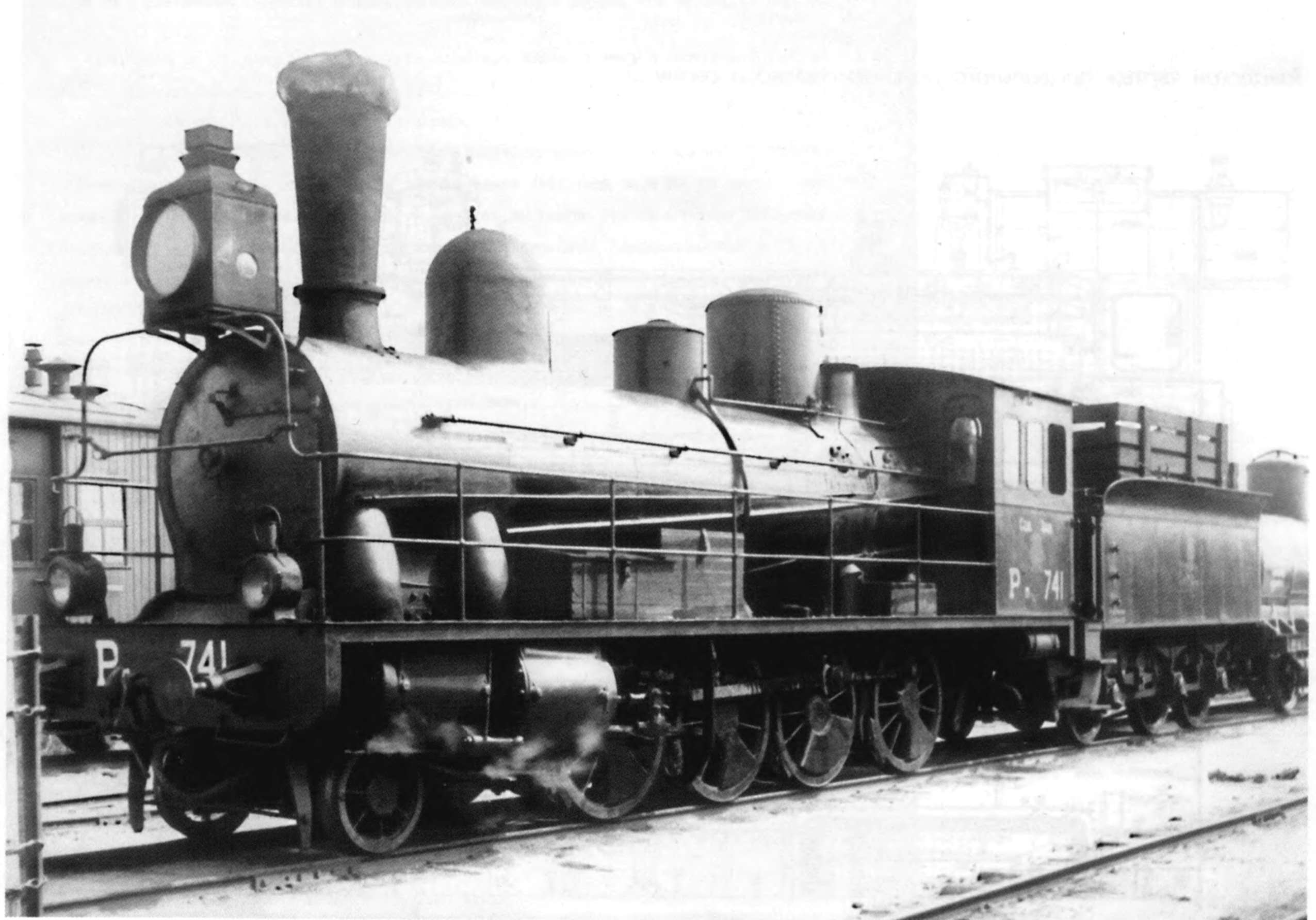

Нашлась незаменимая фотография подобного паровоза. Просто прелесть.
Торжественный митинг путиловских рабочих, посвященный передаче нового паровоза железнодорожникам на Витебском вокзале.
1 мая 1923 года.
Автор фотографии Булла.

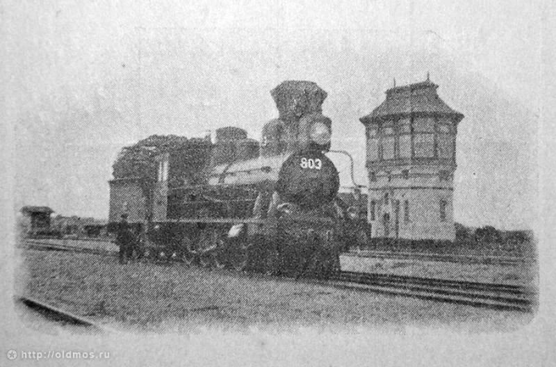

Прям капец, еще одна фотография. По переду и не узнать, но это он. Видимо после тотальной модернизации.
Станция Липканы,Бессарабская губерния.
Описание старой фотографии: Автор:И.Струтинский.
Источник: http://www.etoretro.ru/pic111438.htm?so ... ition=2289
