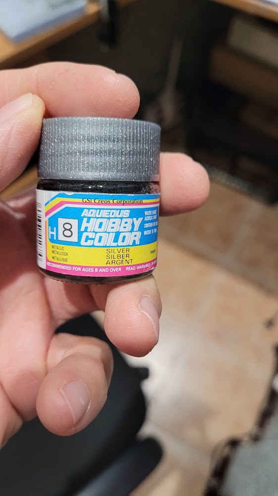

Вітаю.
Є багато фарб, але деякі вже доволі старі та трохі підсохли. Чи є сенс намагатися їх повернути до нормального стану, чи це неможлови якістно зробити?
Наприклад, потрібно реанімувати таку металізовану фарбу як на фото. Який розчинник підійде, що як робити?
Дякую.
Повідомлень: 6397
Has thanked: 1610 times
Been thanked: 3534 times
Re: Покраска моделей
Лучше ,конечно ,использовать родной,для этой акриловой краски растворитель. :roll:
Я колотил акрил и спиртом,и 646м растворителем.
