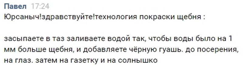

Что касается балласта, то Паша Гущин(4erep_pashka) ещё в конце мая принёс примерно 4 кг отсева мраморной крошки.
Не сообразил сфотографировать исходный материал. Скажу лишь, что с виду был как сахар крупной фракции, совершенно белый. Имелась вот такая инструкция по покраске.
Только вместо гуаши использовал водорастворимую чёрную краску для кожи.

Добавляете черную гуашь,до посерения.на глаз...
:shock:
Какие жестокие уроки макияжа... :lol:
