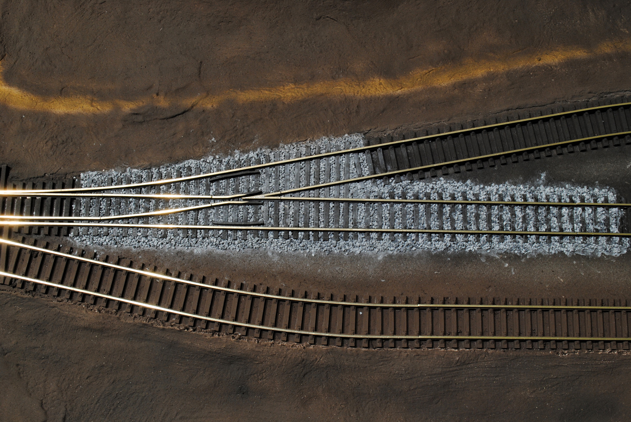

Пофарбував рейки і почав відсипати баласт. Зараз гуру макетів почнуть нападати, що от краще купити фірмові присипки і бла-бла-бла, але не маю я можливості і бажання віддавати гроші за 0,5 л (краще в рідкому стані щось такого об'єму придбати :) ) якогось гравію, якщо живу за 500 м від річки. Ще минулого літа назбирав там піску, при чому всюди в основному дрібний, як пил. А тут надибав доволі грубої фракції. Просіяв його на різні фракції і понєслось. Спочатку спробував на лісокомбінаті звичайним засипати. По легенді там убита, засипана, заросша травою колія. Результат мені сподобався, бо зверху ще буде присипатись, зеленитись так що я задоволений.
Далі взяв той самий пісок і пофарбував звичайними колорами для водоемульсійних фарб в сірий і темно-сірий кольори, висушив в духовці, змішав і почав відсипати головну колію. Оскільки потім це все треба ще замазутити то такий варіант для мене піде з головою. Поки що сохне, на днях досиплю і спробую затонувати.

wildTarik писав: Зараз гуру макетів почнуть нападати, що от краще купити фірмові присипки і бла-бла-бла...
Не почнуть. Майже всi гуру сиплють що завгодно, окрiм фiрмового баласту...
Тарас, отличный балласт!Зображення
Я не гуру хотя бы потому, что строю свой первый макет. Фирменный балласт тоже покупать не буду... ;)
Re: Модульна станція Wild Tarik`a
Тарас все гуд!
Дорога добре вийшла. Я також використовую подібні "аксесуари". В основному це звичайний пісок ;) а ще бомбезно на мій погляд для цього, так це.......пил після циклювання підлоги :roll: ....так так камради, я його використовував. Прекрасна річ для грунтових доріг і стежок.
Баласт також добре підібрав, як для ТТ масштабу вважаю супер. Особливо по кольору добре вийшло в тупіку.
Останній раз мені повезло в зоомагазині купити з хорошим відтінко. Можна майже не фарбувати :P Попередньо його звичайно просіюю....

Паддерживаю камрадов по цеху.Тоже никогда фирмовый гравий не использовал. 8-)
На ваших фото больше всего понравился неокрашенный вариант. :roll:
нормально выходит. главное размер. если смотрели мою тему, то тоже ен покупал фирменный, так как 15 евро за полкило отдавать что-то жеба душит. потому использовал природный. хоть и приходится самому молотить

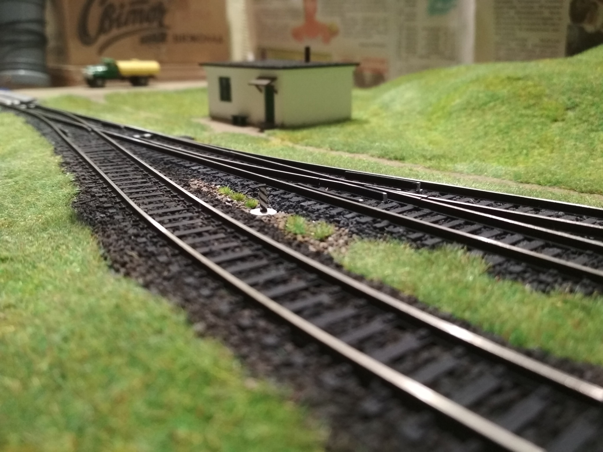

Всім привіт. Потроху просуваюсь. Як то кажуть "очі бояться, а руки роблять". Відсипав майже все, загадив, щоб прикинути як воно буде. На мою думку непогано. Ще травичка розбавить однотонність. Біля вихідних замазутив інтенсивніше, бо локомотиви довше простоюють під сигналами. Тільки от думаю може ще чорним глянцевим додати мазутних плям, а?

Гарно йдемо!
Повідомлень: 3233
Has thanked: 1272 times
Been thanked: 479 times
Аккуратные такие дорожки 8-)
Красиво! И активно используемые пути отображены отлично! Мне очень нравится

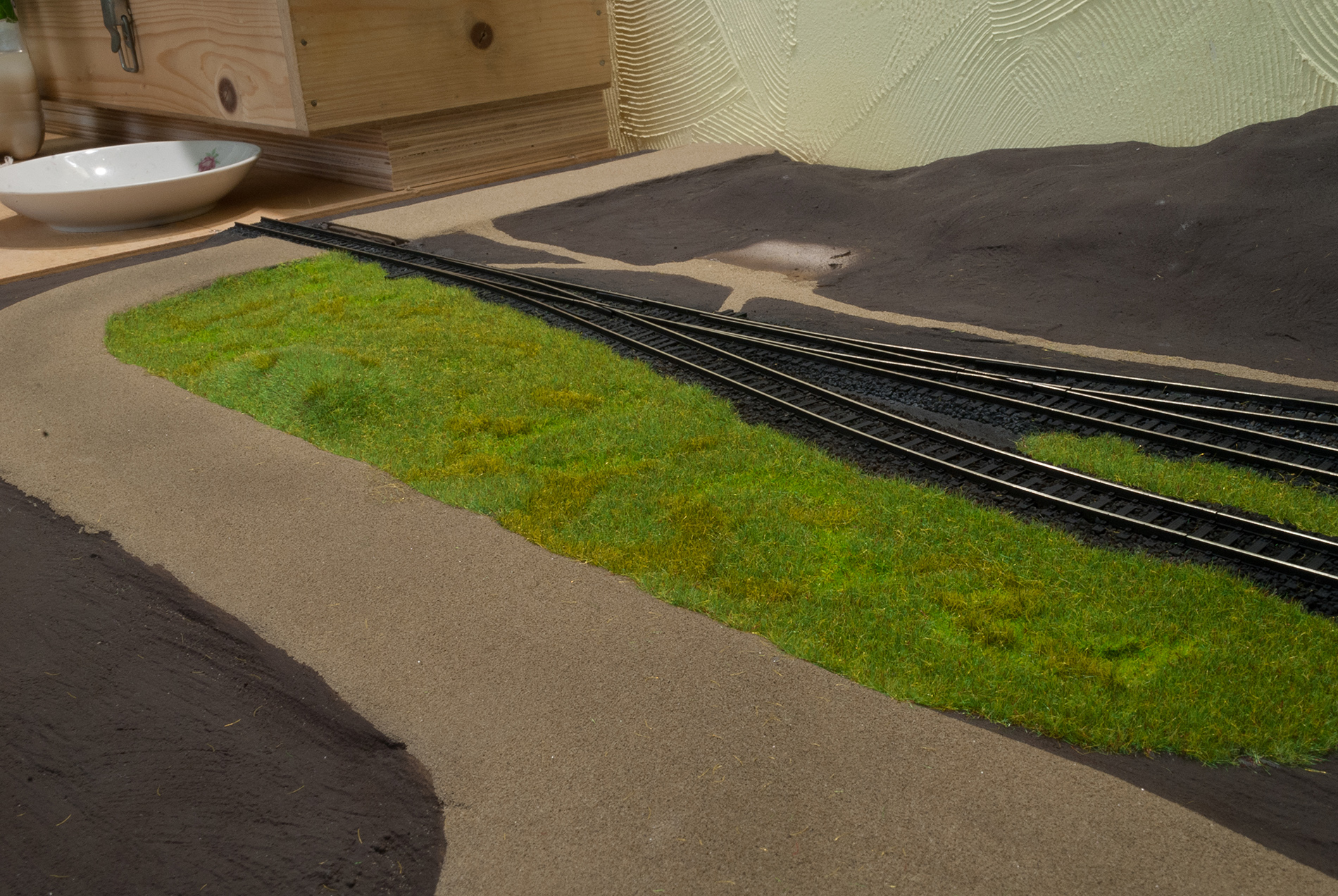

"На поляне траву зайцы в полночь косили
И при этом напевали странные слова"

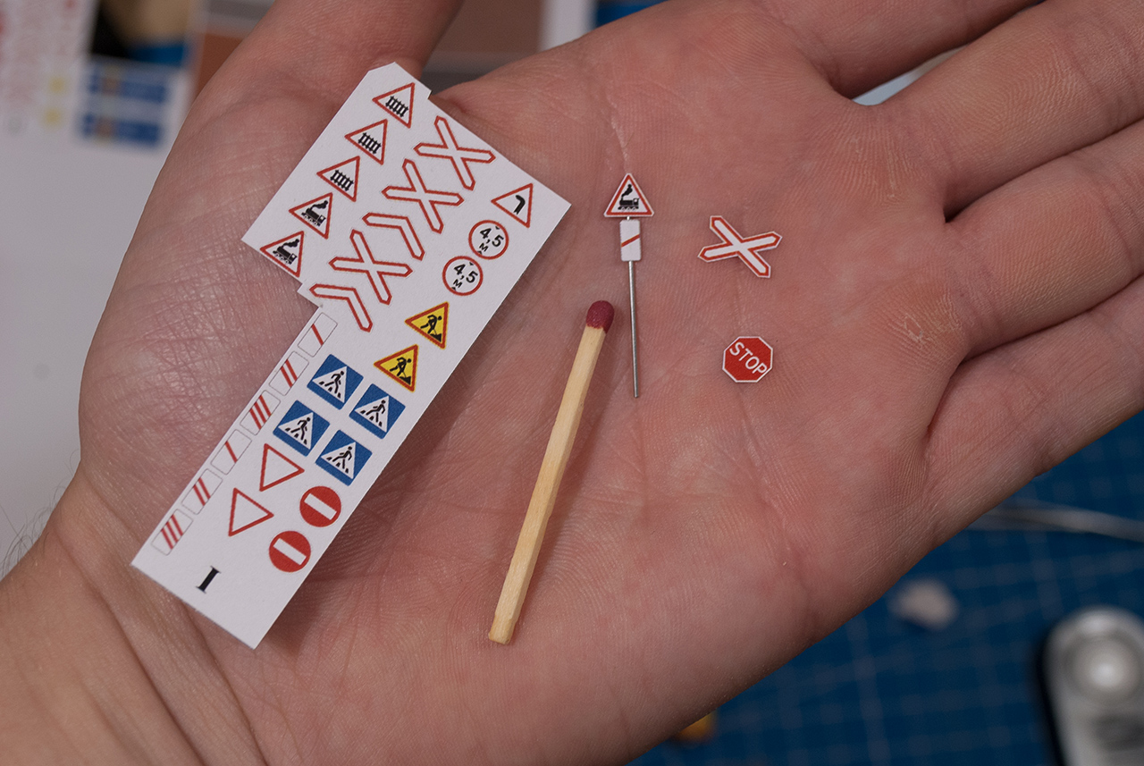

І в процесі знаки.

Травичка хороша.Флокатор?
Хорошая травка!

Stinky писав:Флокатор?
Йо (Тобто так). Самопальний, собівартістью 5 долярів включно з пивом :D

Хороший результат. Очень живо смотрится путь и растительность. Так держать :mrgreen:
Повідомлень: 3368
Has thanked: 2141 times
Been thanked: 4224 times
Ландшафт отлично получается! Трава так красиво, живо легла.
wildTarik писав:(Флокатор) Самопальний, собівартістью 5 долярів включно з пивом
T-1000 писав:Тему может создать, на перспективу?
На профильных форумах достаточно тем по самодельным флокаторам, но полагаю, что нам своя не помешает. Кто знает - может наши форумчане самый флокатистый сообразят...

Давно не було оновлень, бо то робота, то поїздки то просто така хвороба, як "впадлошосьробити". Але таки колупаю далі. Фотік витягати западло, тому бітте фото на патіфон. Перша порція вже місячної давності. Поставив граничні стовпчики. Ох і помучили мене ті полоски...

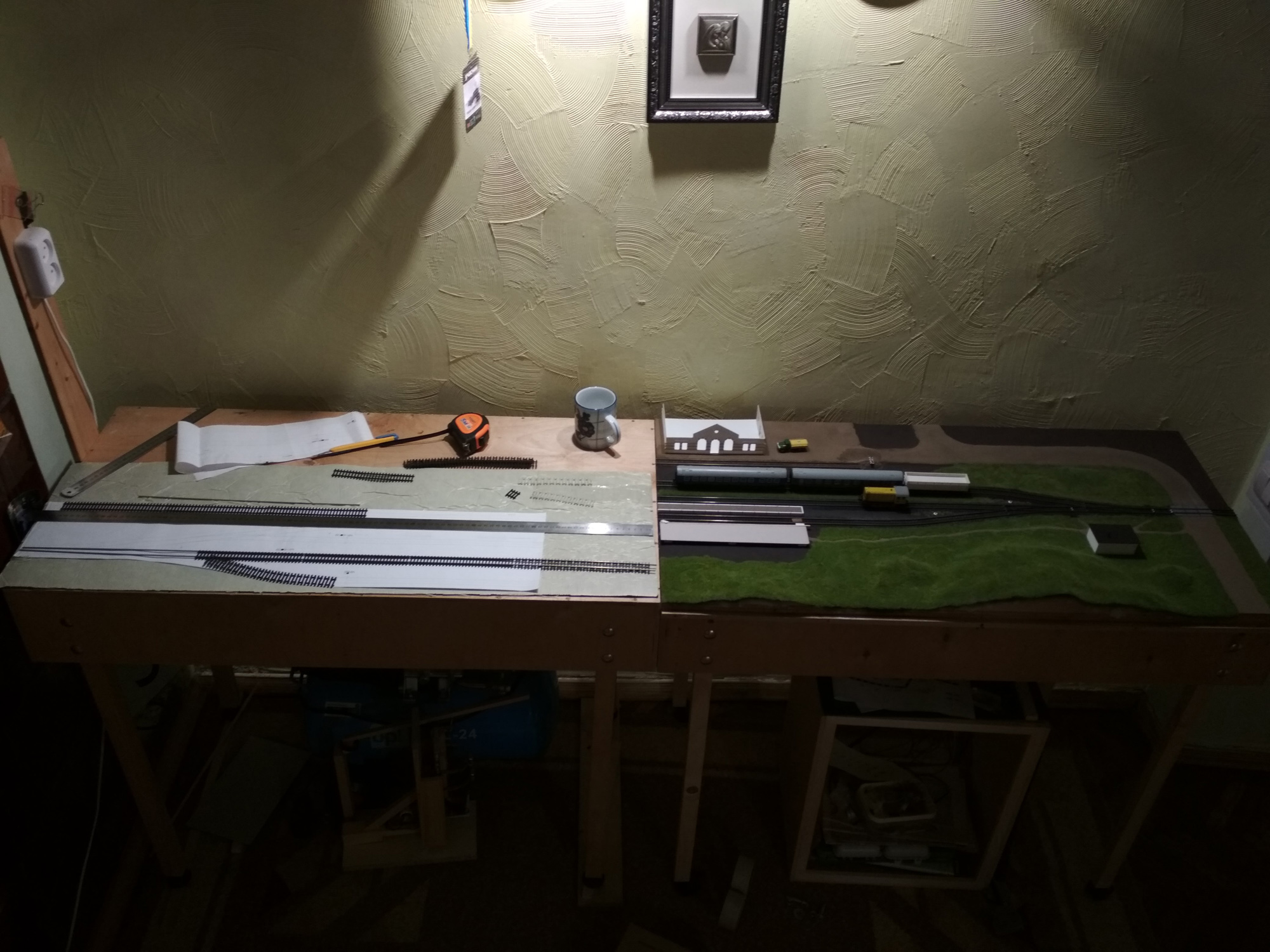

А вчора зрозумів, що пора розширятись, щоб місити хоча б маневри. Модуль скручений давно, ще порізана фанера на поворотні і прямі чекає свої черги в шафі. Тому зістикував оба модулі докупи і, поки жона Катя в святковому настрої після Катерини і передсвятковому до Миколая :roll: , почав рахувати що ще потрібно докупити
