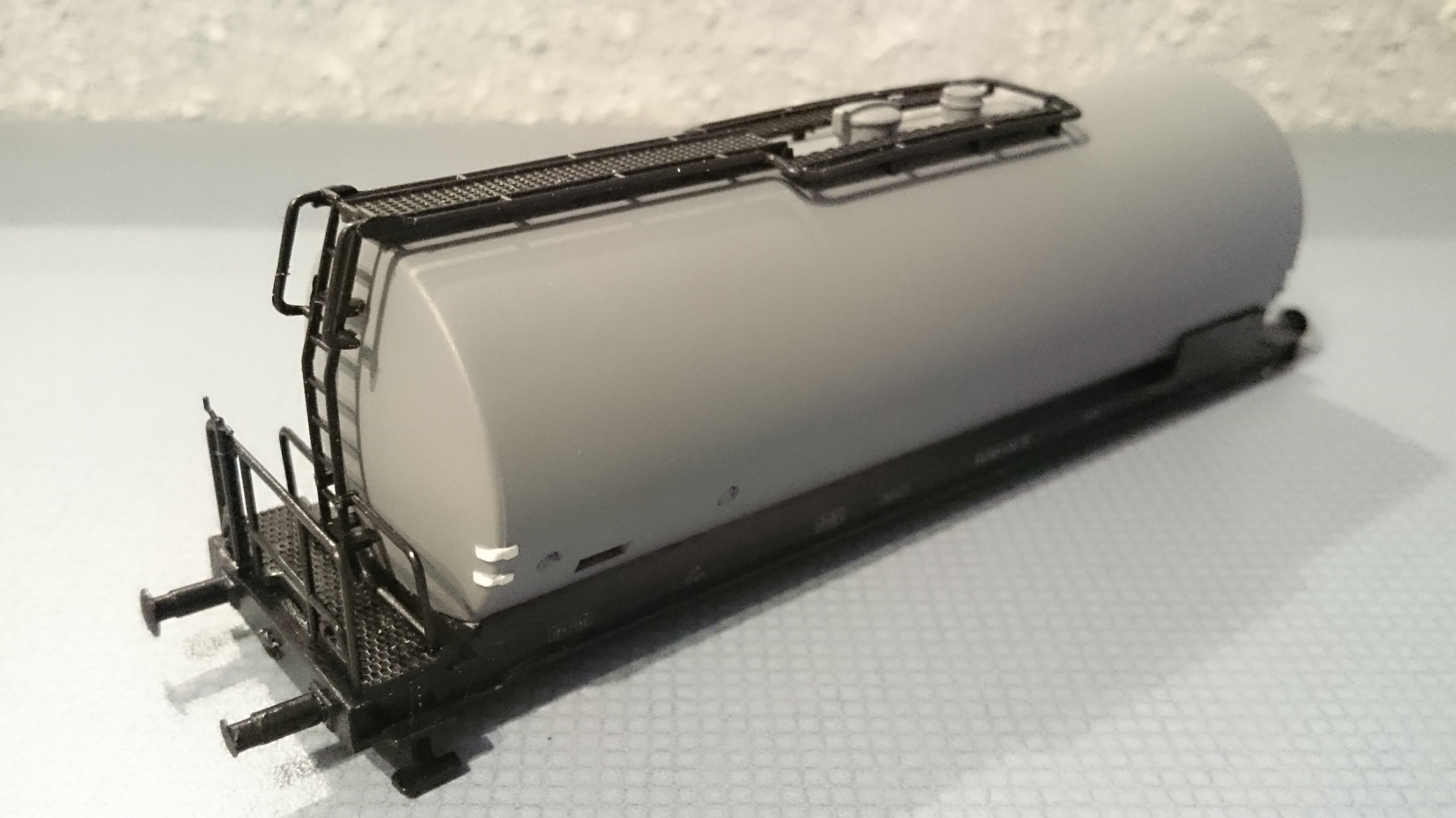

Однажды вечером после трудовыебудней, перебирая старый хлам, который хотел вообще-то выбросить,- спонтанно напал на меня приступ цистернита... Сразу предупереждаю - вагон по мотивам из серии "я тебя слепила из того что было" :mrgreen:
Итак, было:

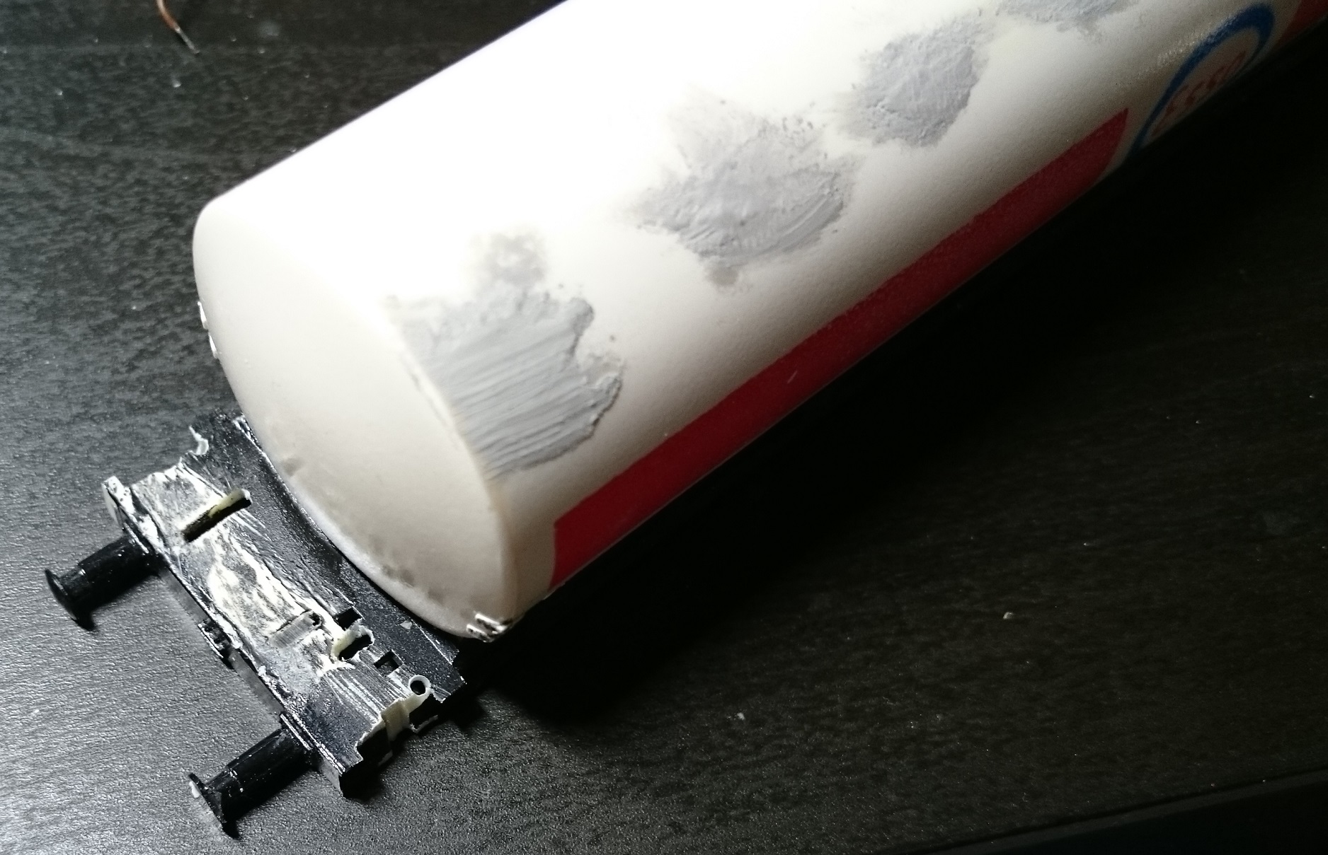

Разобрал и зашпаклевал оригинальные отверстия под трапы:

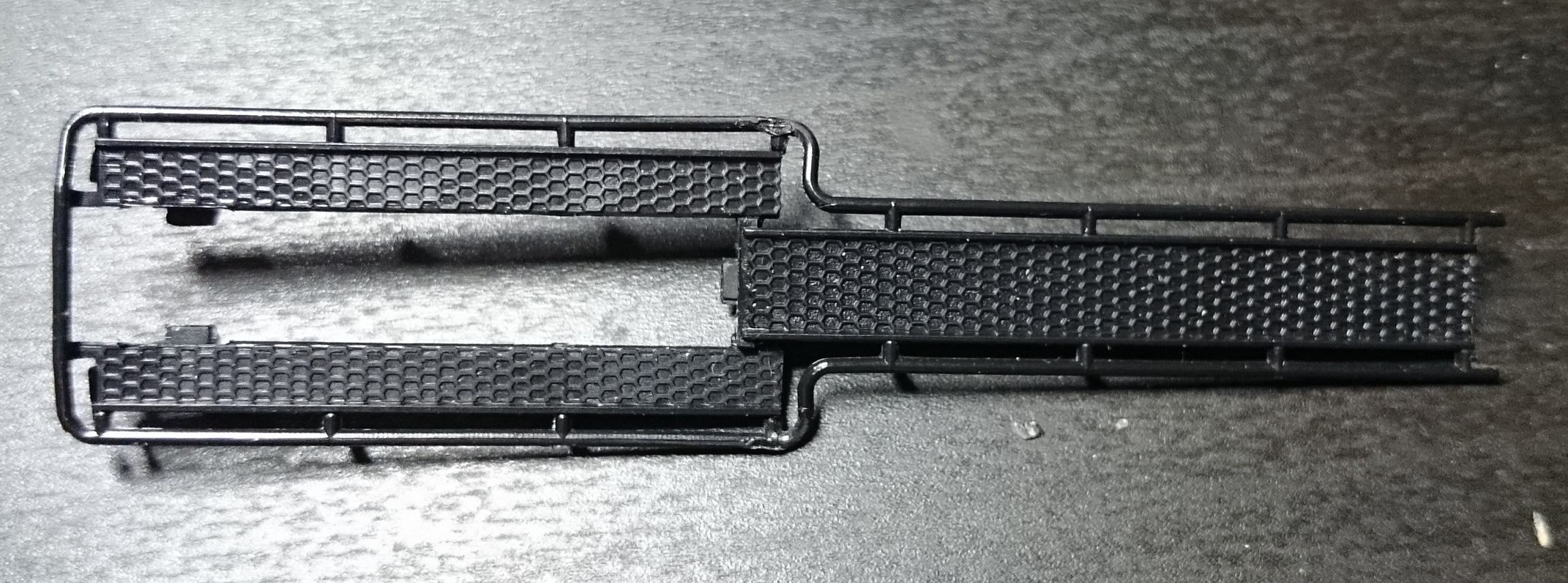

...и просверлил новые под значительно укороченную вернюю площадку:

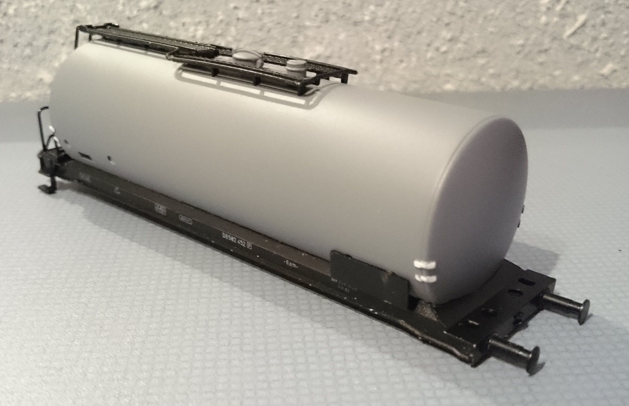

После задувки краской получил такое:
Хммм... слишком матовое. :? Задул сатиновым лаком - уже значительно лучше! И начал частичную сборку:
Все на защелочках без единой капли клея. 8-)
Походу заодно утяжелил дно (тут уже було много клея) и наковырял из закромов две доисторические телеги:

Шпаклевал "зубной пастой" от хумброл. :)

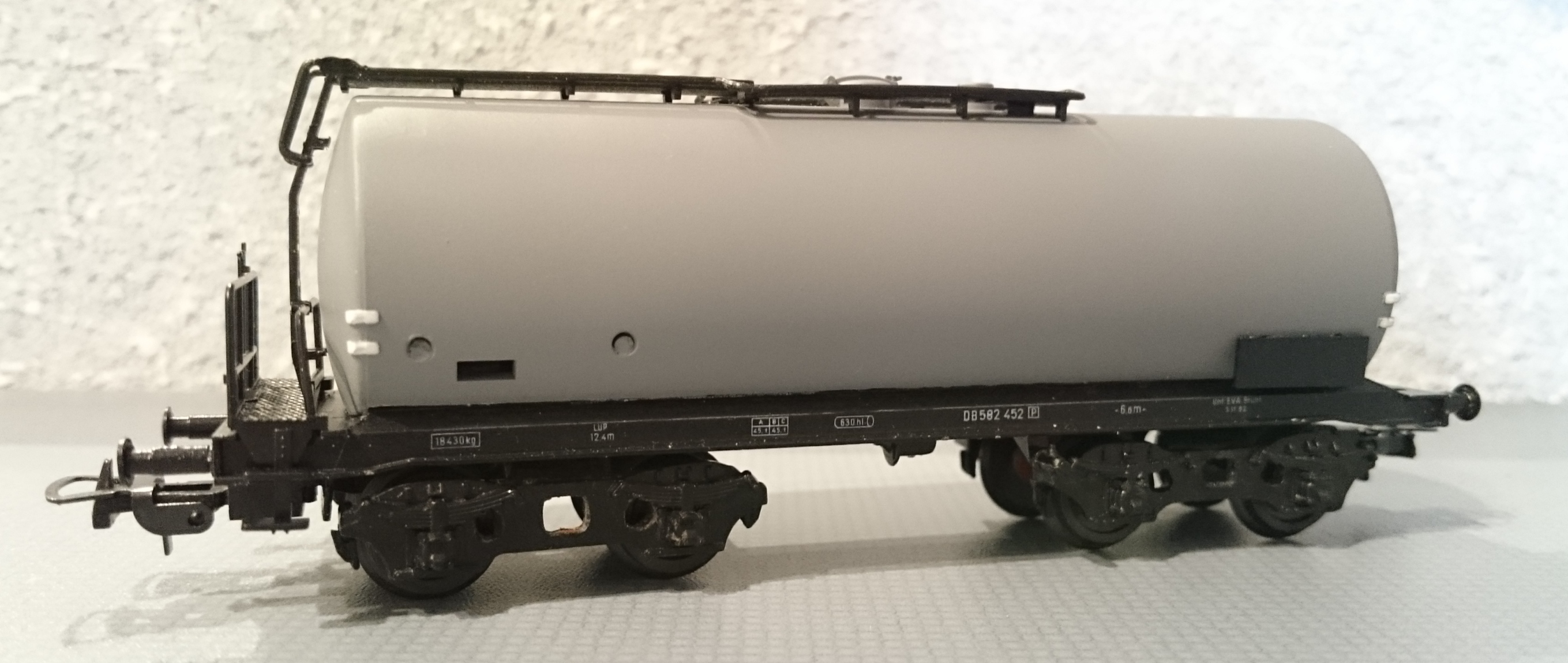

Финишная прямая...
Осталось подправить бортовые номера на основных табличках и установить их на место.

Хорошая вагона) А тележек таких нету?
Re: Цистернит как явление...
T-1000 писав:Хорошая вагона) А тележек таких нету?
Уже нету ;)
