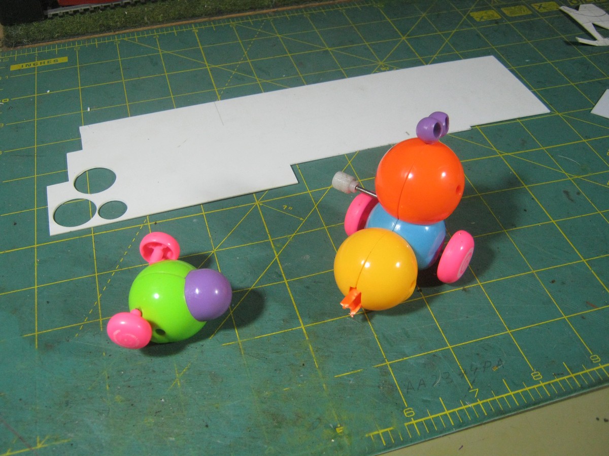

Сложно сказать... Не нравился и всё. Но эта неприязнь почти в 100% случаев из личного опыта обычно проходит - в ходе работы начинает нравиться даже самая, вроде бы, изначально невзрачная модель.vover писав:А чего вы его так избегали? Из-за сложности?
Это не от киндера. Игрушка была из кучки шариков и с заводным мотором. Внучка успешно разломала, а заранее обученная невестка отдала мне.Stinky писав:Коки от киндера разве клеятся дихлорэтаном?

У меня дома такая же. Что старшая любила, что младшая, перехватив эстафету, очень любит. Качественная гусеница ))))

как под него точились полушария )))))))))) удобная гусеница )))))

Да, отлично подошли, только сделал я немного неправильно.Nef писав:как под него точились полушария

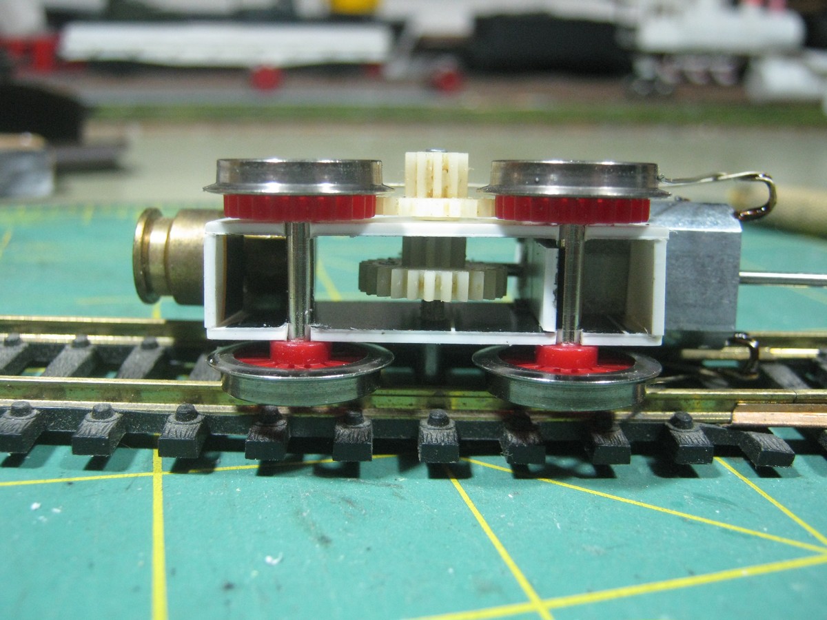

Не сделана. Но работы в этом направлении ведутся. Пока на уровне лабораторных.Stinky писав:А что уже и ходовая часть сделана?
На размещение тележки с редуктором имеется всего лишь 23 мм высоты и 40 мм длины. Задачу усложняет сужающаяся вниз бронеюбка корпуса, но решаемо. Первый макет тележки с редуктором был сделан из картона. Затем был сделан макет уже в полистироле. Рама с двигателем и карданом пока в разработке поэтому прикрепил двигатель прямо на тележку и добавил балласт для равновесия.
Поехали.
Скорость явно велика. Надо ставить ещё одну шестерню. Снизится скорость и возрастёт тяговое усилие.
Конечной целью данной лабораторной работы является изготовление тележки с редуктором в металле.

Понравилась мотор телега.Скорость хоть и высока,зато малый ход присутствует.И никтож не
заставляет ручку кирпича заворачивать.

Поддерживаю мнение. "Броне" скорость не свойственна, а увеличенная тяга как раз. Гусеница игрушечная - в самый раз, вообще игрушки это кладязь материала для моделиста.youdmit писав:...Скорость явно велика. Надо ставить ещё одну шестерню. Снизится скорость и возрастёт тяговое усилие.
Конечной целью данной лабораторной работы является изготовление тележки с редуктором в металле...

На данный момент, после анализа вышеупомянутой лабораторной работы, тележка с редуктором выглядит так.

По виду - надежней заводской будет!
Отличный результат! Интересен уровень шумности металического корпуса редуктора...

Весьма полезная разработка для обмоторивания всевозможных клопоходов.
Жду тест-драйва.

Потому что колпары от юниоровского паровоза пико, а там шестерня отлита с одной стороны прямо на колесном диске.T-1000 писав:Юрсаныч, а почему шестерню внутрь не спрятали?
В данном случае - без вариантов
