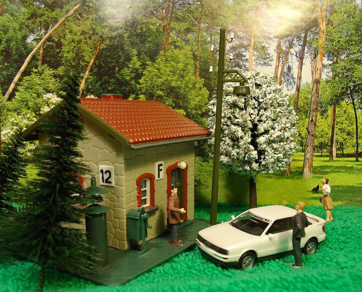

Давно отметил что интересные сценки и диорамки можно лепить
даже из подножных предметов обихода.Например для фотосессии
я воспользовался банным халатом в качестве травяного покрытия. :oops:
Повідомлень: 3973
Has thanked: 1027 times
Been thanked: 1163 times
Re: Мое макетостроение
Халатик хорошо лег :) Правда, убрать однотонность не мешало бы :roll: А то он как в армейской части - крашенный :)
Повідомлень: 6232
Has thanked: 1400 times
Been thanked: 3009 times
Muton писав:Халатик хорошо лег :) Правда, убрать однотонность не мешало бы :roll: А то он как в армейской части - крашенный :)
Тут еще цвето передача чуть гульнула.Но в принципе для фотосесии пошло.

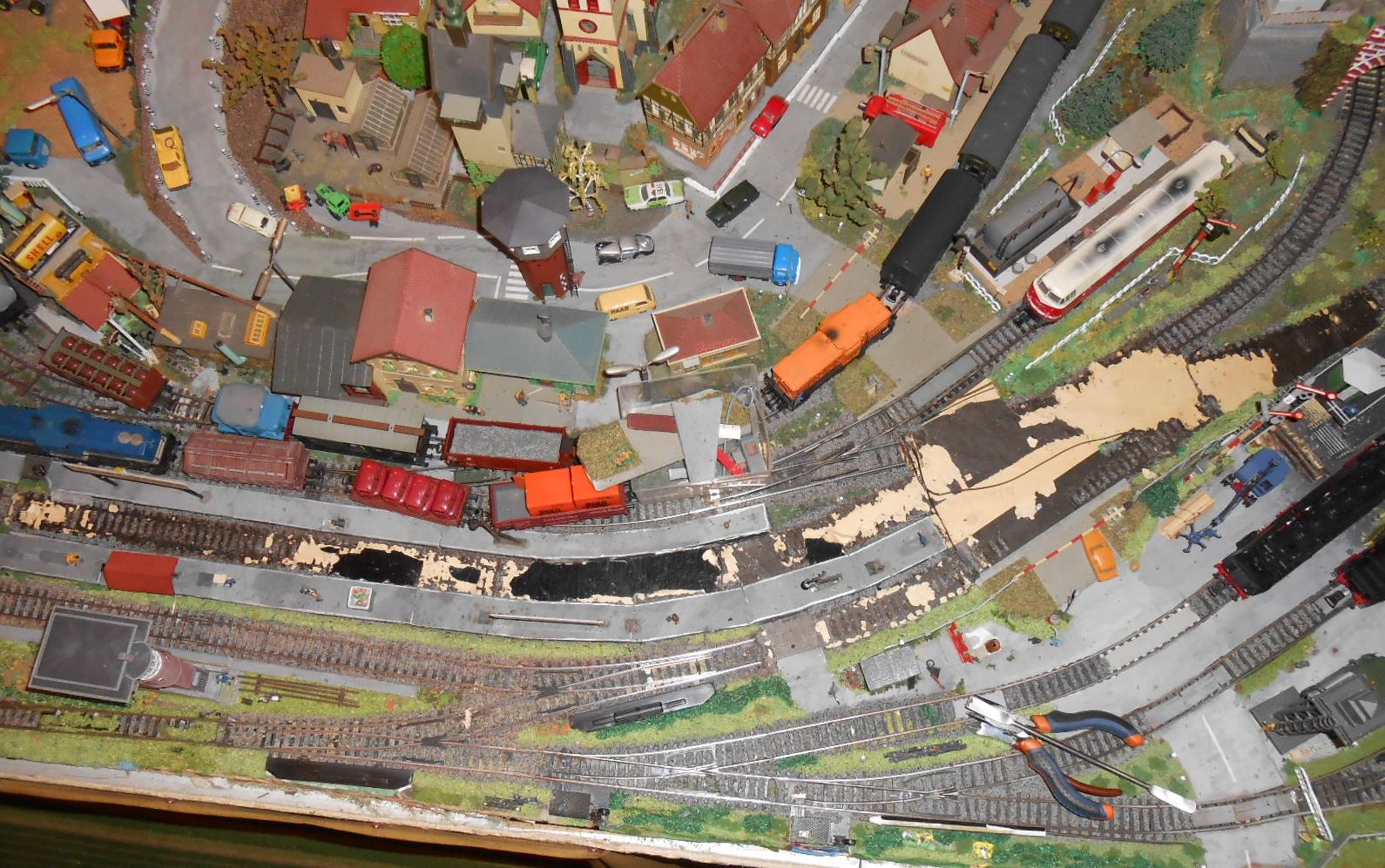

Ремонт движется стремительно.Вот планируемые 2 участка путей
(выходящих из туннеля) подлежащих замене.
Причина замены-Излом стрелки(перводилась только в одну сторону в
автоматическом режиме).Частое залипание на ней локов.С глухой крестовиной
тоже самое.Итак,рельсы сорвал.
Участки покрыл новой подложкой(бумага) выровнял,спрятал провода.Уложил
флекс.
Испытал проблемными составами.
И капризными локами.При этом отважно пал в бою с рельсами старопикошный БР55. :(
Во время движения задымился двигатель,заклинил,остановился лок.При разборе оплавленный
и деформированый коллектор.Полагаю старое скоксовавшееся масло забило щетки и все
красиво там искрилось и грелось.К счастью лок удалось восстановить :P
Сегодня уложил второй участок,тоже испытал на движение(без жертв).55й снова учавствовал. :roll:
И засыпал балласт.Дальше приклейка всего что снес случайно медвежьими движениями,
засейка травы и тотальный покат.
