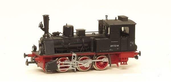

На мой взгляд - самый интересный вариант был верхний - с тендером - БР89 6009. И именно его я и собирался изначально собирать. Даже тендер похожий подогнал. Но к тому времени, пока я таки собрался - окончательно распрощался с ГДР, а 6009 был единственным в своем роде и бегал по территории ГДР.
На всех же деталях кита уже нанесены надписи ливреи ДБ в эпохе IIIa.

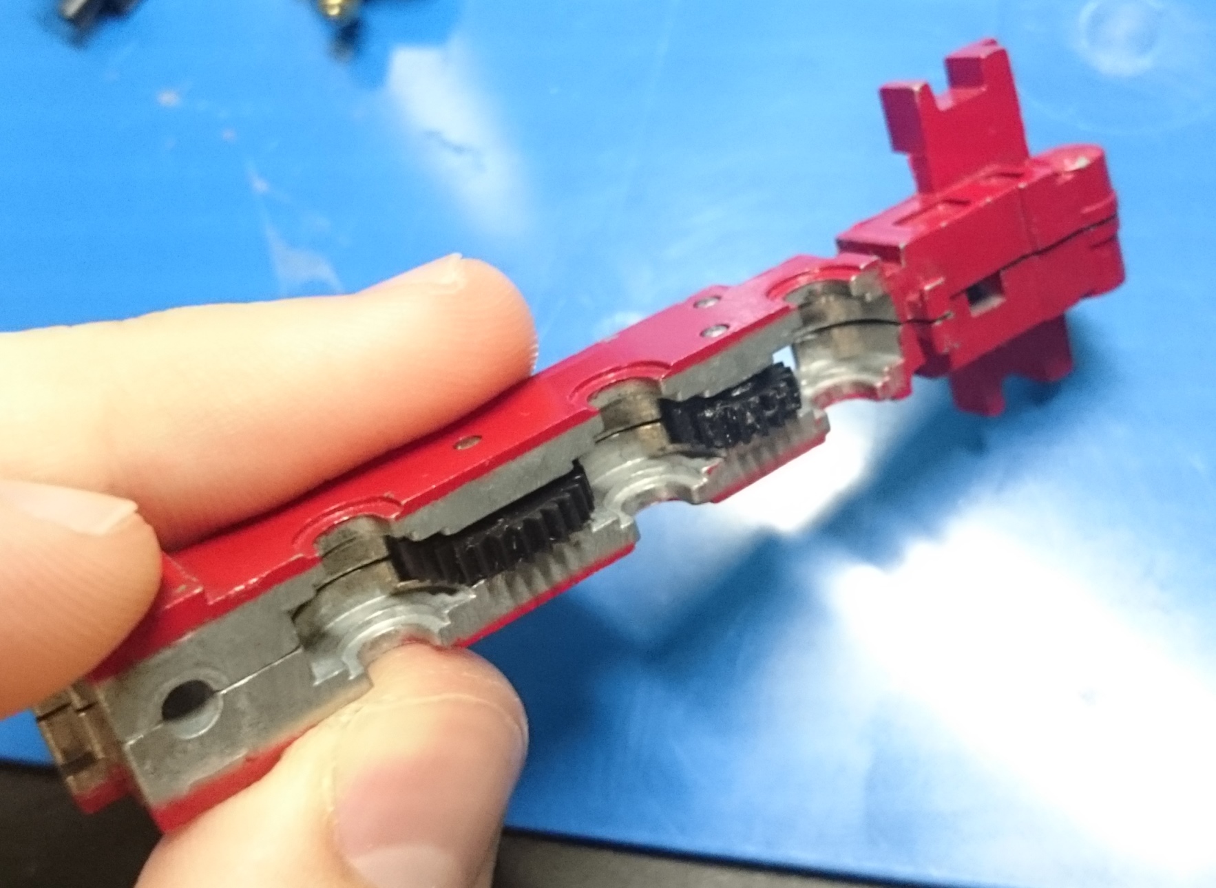

Сам кит очень неплохо детализирован и укомплектован - набор дек под различные варианты (кстати кроме 6009 :( ), практически полностью металлический редуктор, колесики от Weinart Modellbau, японский моторчик Mashima и пластиковый корпус от Rőwa :mrgreen: Последний, между прочим, весьма неплохо отлит - примерно на уровне Фляйшмана 2000-х, но ооочень много облоя...

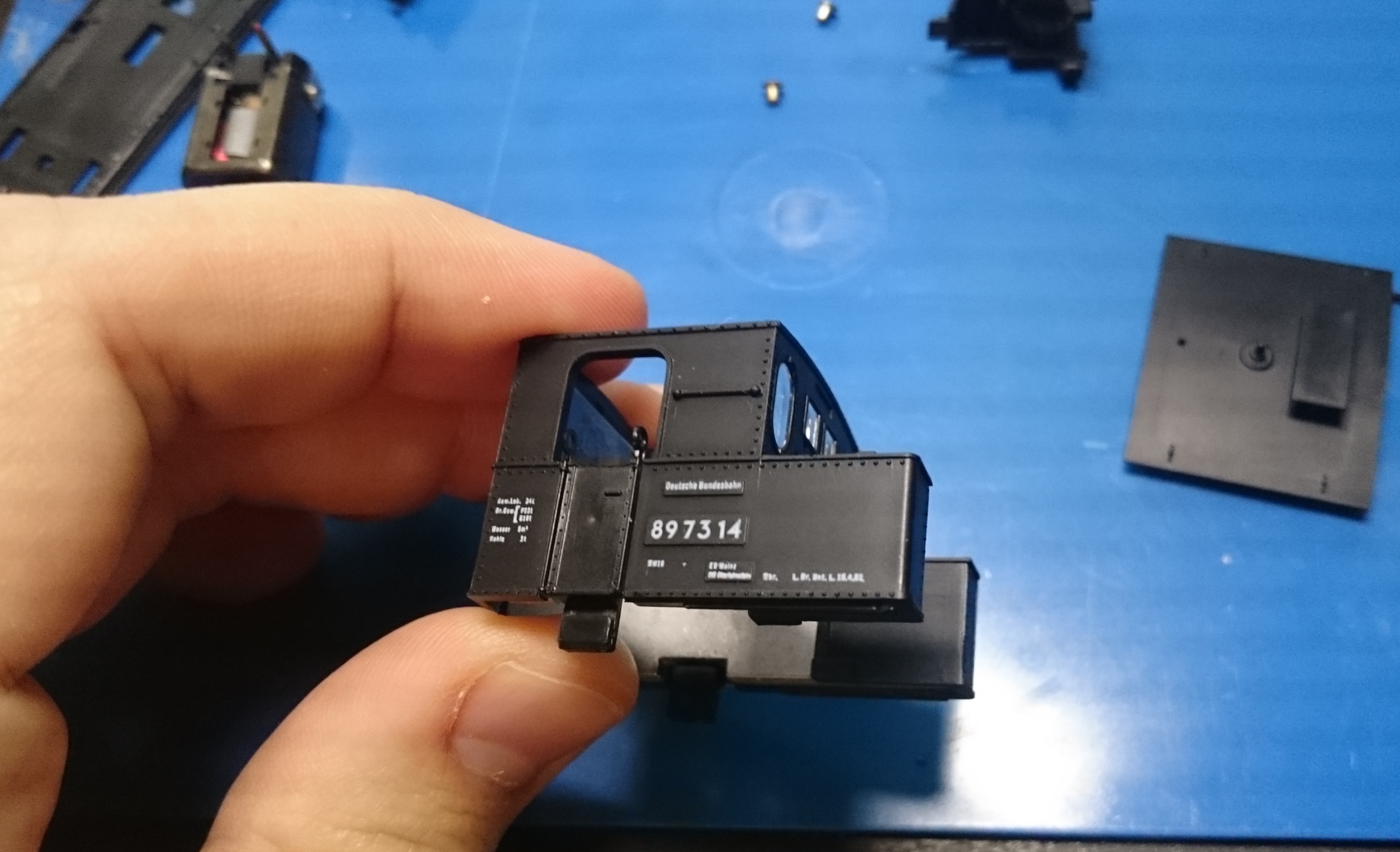

В добавок - несотря на полностью готовый к сборке корпус и раму, палубу с буферными брусами нужно все-равно нужно красить. При чем скорее всего и раму придется перекрасить, чтобы оттенок был одинаковый.
Также бросился в глаза один интересный момент - с заводского корпуса от Рёвы в наглую отломаны некоторые отлитые пластиковые элементы и вместо них предлагается сделать новые из прилагаемой к набору проволоки разных диаметров :shock: ...вот это поворррот...

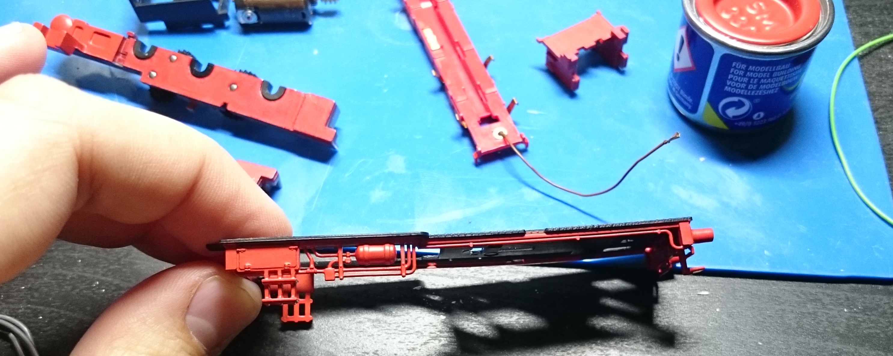

На одном дыхании собрал раму, будку машиниста, токосъёмную пластину и редуктор:
Теперь подбираю подходящий по размерам декодер, чтобы сразу не отходя от кассы его и оцифровать. Такшо продолжение следует....

Ухты!Не знал что у тебя такое есть.Очень познавательно!А где "полностью металлический редуктор"?
Насколько я понял по фото шестерни пластик. :? Также интересно чем данный кит лучше оригинальной Рёвы?

А кулісний пластмаса :? , я думав буде з металу. Це ж трошки не точно зібрати кулісний і він може ламатися.
