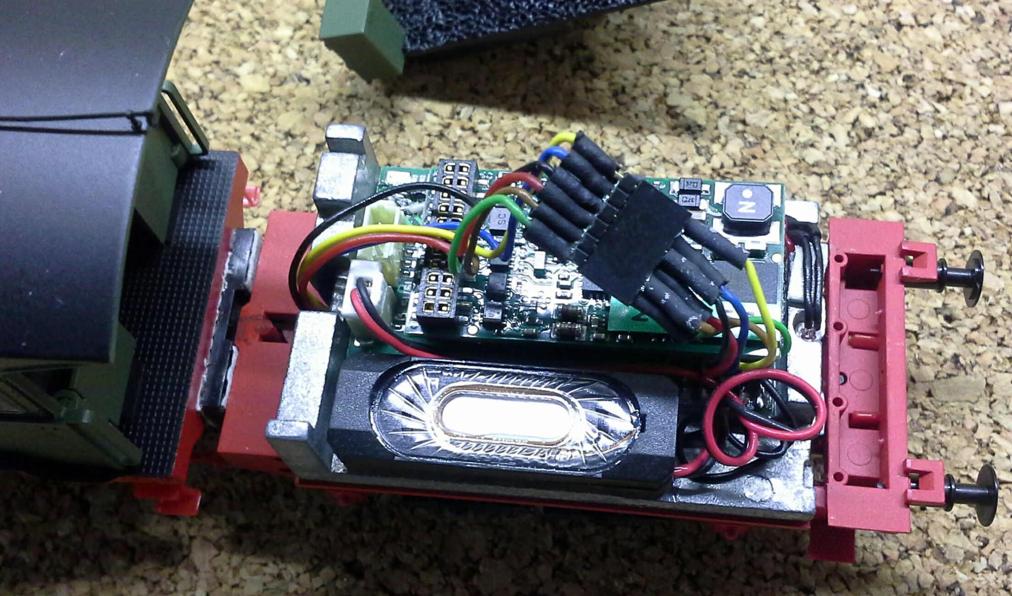

Плата на двухсторонний пористый скотч, распаиваю на плату провода родного разъема. Рядом устанавливаю длинный узкий корпусной динамик от Marklin
Использую винт М2 чтоб стянуть часть "сендвича": винт через плату, балласт в раму. Припаеваю лампу заднего света.
Устанавливаю звуковой мультипротокольный декодер Marklin mSD с заранее записанным звуковым проектом для данного паровоза
Окончательный вид после сборки
Увы, из-за инжинерного назовем его проколом описанного в самом начале, после согласования с заказчиком я был вынужден фиксировать корпус на двухсторонний скотч :oops:
Ну вот в принципе и все. Если есть вопросы или коменты с удовольствием выслушаю и отвечу.
