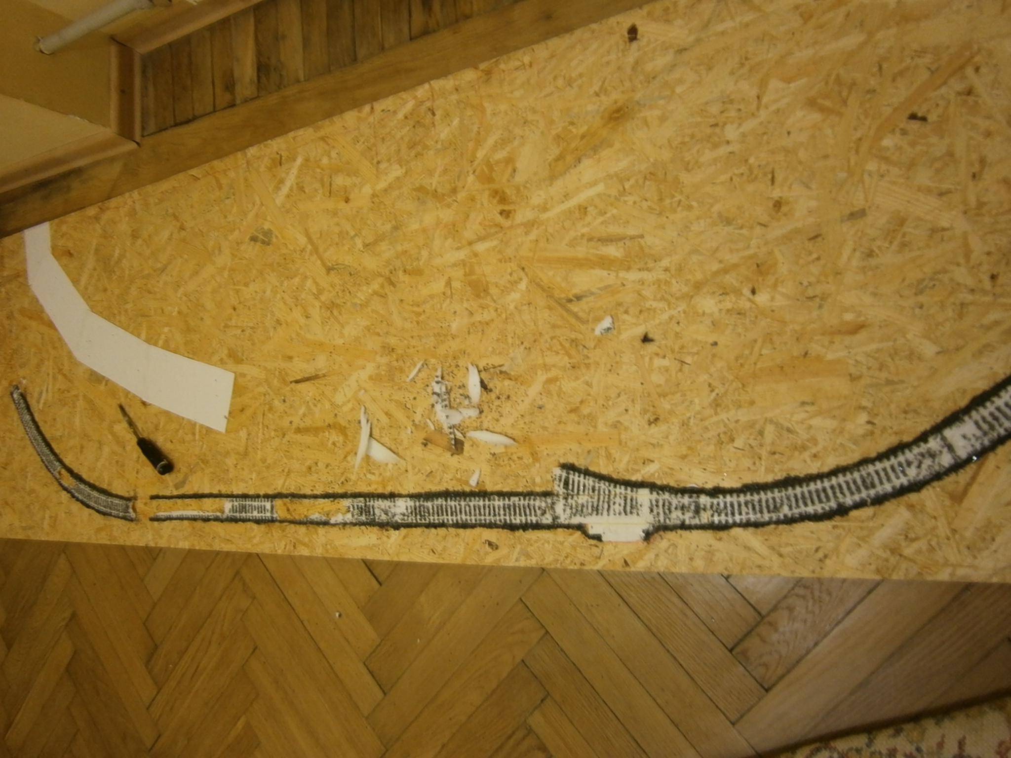

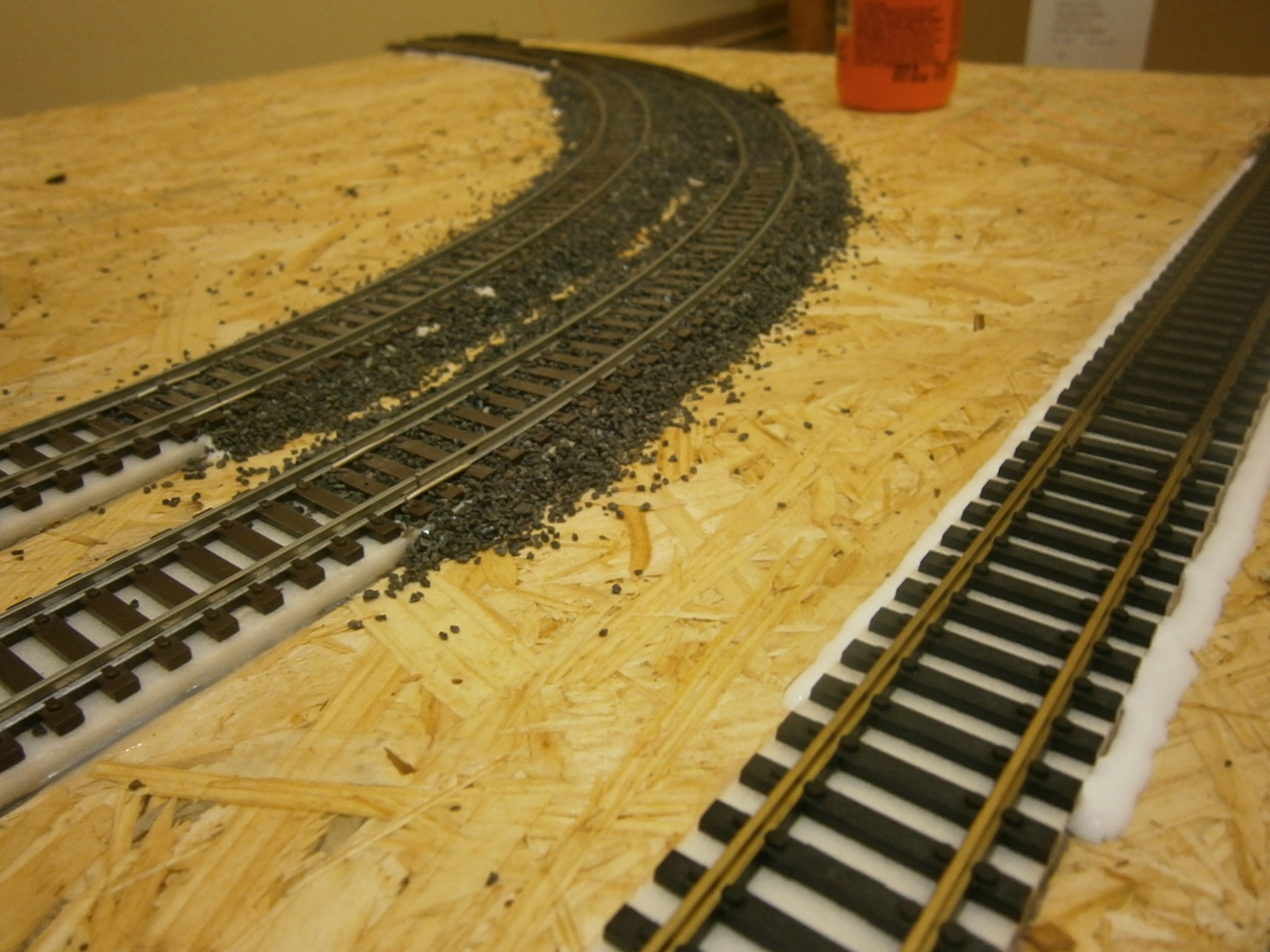

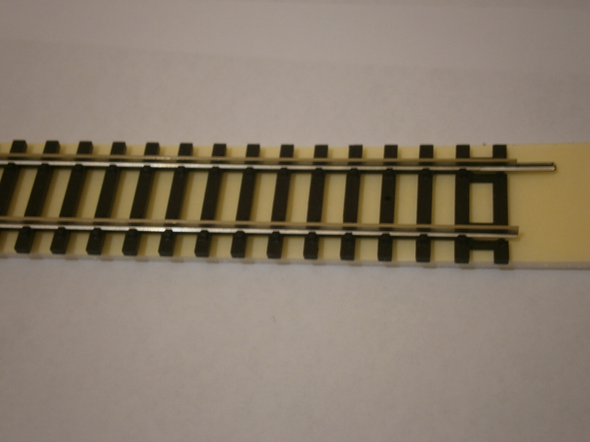

На своему макеті і всіх діорамах використовую ось це:
Ця штукенція на мій погляд досить зручна.
По-перше подобаеться, що ширина співпадає з шпальною решіткою.
По-друге - вона "пружинить".
По-третье на неї зручно кріпити рельси на липку сторону. Спочатку одну сторону ( не липку) приклеюю любим спец. клеем для ПВХ, пінопласту, тощо до основи макета і на добу залишаю під вантажем (книжки). Далі кріплю рельси і баласт. Недоліки:
Після посипання баластом білий колір прорізается, це я зафарбовую. На останніх діорамках я після закріплення рельс відразу замальовував і потім вкладав баласт-так було краще.
Но....як вона себе виправдає, я поки що не знаю. За весь цей час рельси не відпали
Але поки не відпали.....далі побачу
Один раз демонтовував півколо на другому модулі макета, коли прийняв рішення переробити схему. Рельси залишились цілими, хоча демонтаж був і не простий. Кріпити рельси на липку сторону треба акуратно, бо якщо помилка.....то відірвати її досить важко .

Интересная штучка, надо понимать в строительном магазине продается. Рельсы будут и дальше держаться, балласт тоже держит. Я собираюсь водоэмульсионкой все прокрасить перед засыпкой балласта, думаю черный разведенный до светлого будет самое то. Спасибо, Руслан за подробную информацию.

Ця штучка в Епіцентрі називається ущільнювач для вікон. Купив в себе сіру. Ширина 30 мм, в рулоні 5 м, ціна - шось 31 грн здається. Воно по типу ізолона. Для станції взяв ізолон самоклеючий з рулона шириною 1 м відрізали 50 см, це мінімум, що ріжуть в Епіцентрі.
