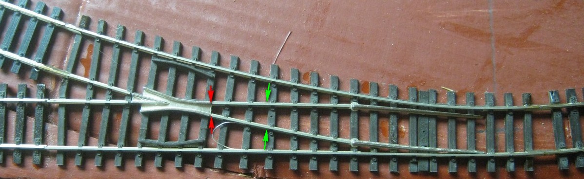

Настроение ожидаемого праздника первого полноценного прогона не подпортили, а начисто испоганили :!: две стрелки Tillig с крестовинами, предназначенными для отдельного подключения/переключения... :(

И какие тонкости со стрелками? Требуется дополнительно заводить питание к крестовинам?

Njkz72 писав:И какие тонкости со стрелками?
Конкретно такие мне ранее никогда не попадались, хотя на форумах читал. Эти две стрелки были приобретены достаточно давно, но в покатушках ни разу не задействовались, поэтому проблемы оказались несколько неожиданными.
Вот одна из этих стрелок.
Крестовина и остряки связаны в одну цепь и изолированы от остального пути. Предназначены для подключения с переключением полярности на крестовине, что безусловно способствует уверенному проходу локомотивов с короткой базой, вроде того-же стартового BR80.
Для решения вопроса переделал её в обычную стрелку с изолированной крестовиной - разрезал в местах, указанных красными стрелочками и установил перемычки там, где зелёные.
Там просматривается проволочка :oops: . Это я вчера приткнул чтобы отснять видео хотя бы с проходом без изменения направления. Уже удалена.

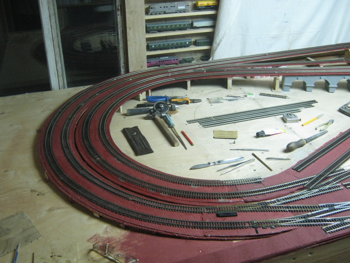

ЮрСанич , зліва де чотири поворота, радіуси відповідно від R-1 до R-4 ?
Повідомлень: 3304
Has thanked: 1951 times
Been thanked: 4008 times
Re: Просто макет
R2 и больше. R1 нигде не применял.
Внутри R2 нового Пико, затем флекс с расчётом, чтобы между путями по осям было 62 мм. Далее Atlas 22" - это 558,8 мм, что больше пиковского R4. И внешний радиус снова флекс. С учётом 62 мм получается, что внешний радиус равен 620,8. Не знаю, какому R это соответствует, но меня устраивает...
