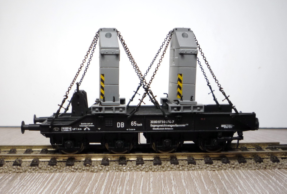

Работу над двумя китами закончил. Вот итог: Самое сложное было натягивать цепи. По инструкции они должны были ложиться в прорези направляющих на верху грузов. Ага, ща-аз. Не влазят. Пришлось скреплять цепи проволокой, уложенной в прорези.
Оставил теоретическую возможность снять грузы и прикрепить к башне крана винтом. Сами грузы к поддонам не приклеивал, приклеил только штифты сбоку у основания грузов. Можно провернуть и вытащить. Отверстия в грузах под винты закрыл выточенными заглушками. Их можно вытолкнуть с обратной стороны. Правда, цепи (проволоку, их стягивающую) придётся вытаскивать из прорезей направляющих и подкрашивать сами направляющие.
Сцепки в шахты не вставлял. В комплекте они не шли, но есть две от тендера. Можно сцепить кран с вагоном.
Кит вагона с грузами понравился больше крана. Качество получше. И литья, и декалей.
Скоро ещё будет один недостающий вагон поддержки стрелы. Его в перекраску и обдеколивание. В нём лягут деревянные подкладки под опоры крана.

Вагон с балластом чертовски хорош
Талрепы на цепях - особая песня

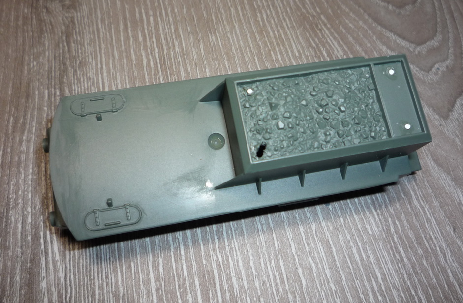

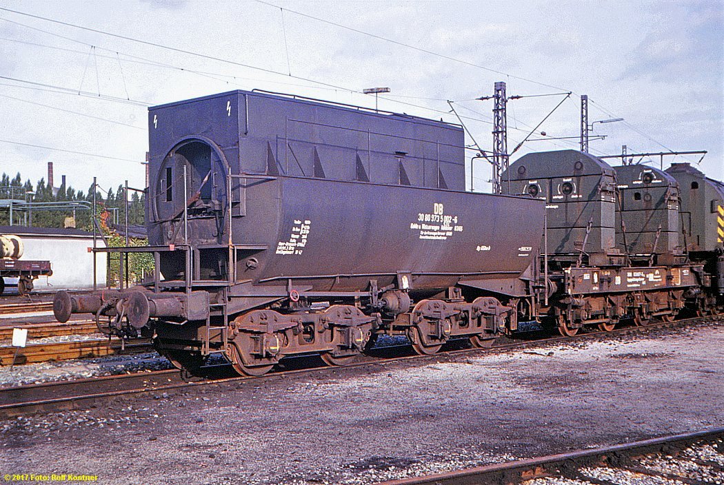

С тендера снял все приклеенные детали, с левой стороны срезал трубу, снизу - всю проводку, лестницы спереди и сзади, трубу сзади справа.
Хочу сделать что то похожее на это:
Правда, увеличивать угольный бункер не планирую.

Re: 75-т паровой кран от Weinert Modellbau
мдя плохо чтоля тот досконально не обфотал. помоему батарейки сели тогда. вот имею несколько фот подобного тендера

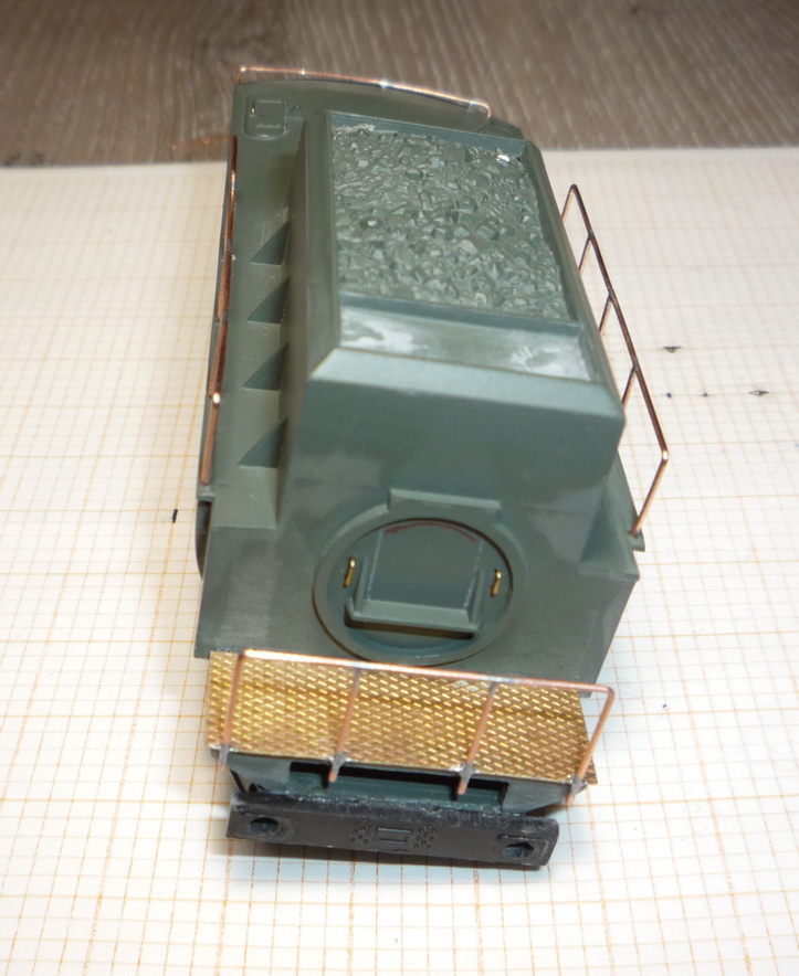

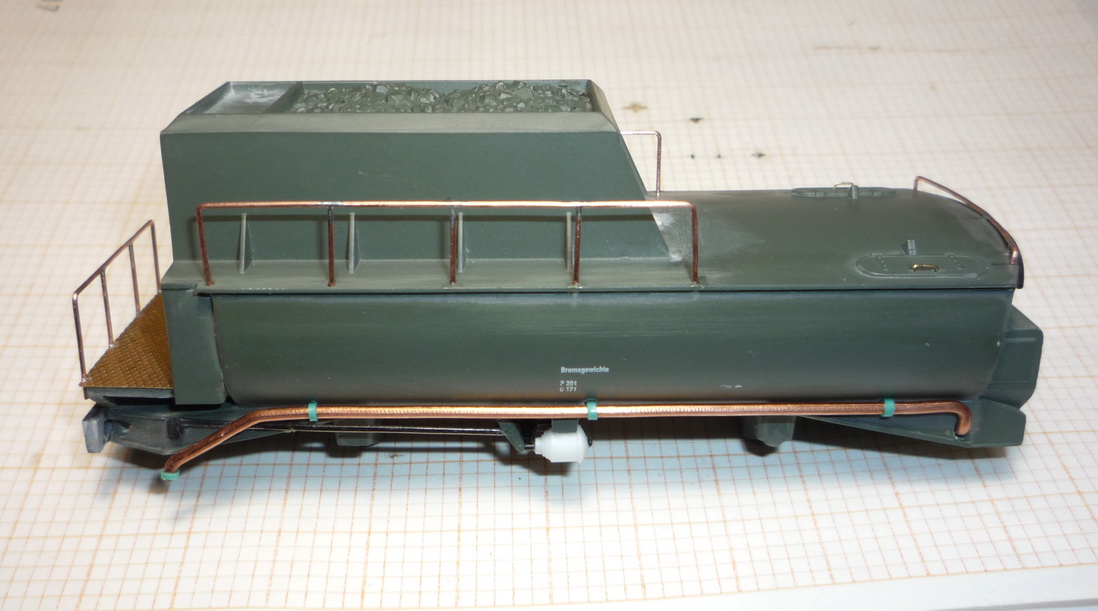

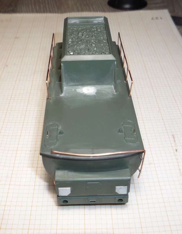

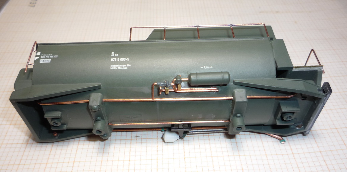

Пока выходные, занимался тендером. Результат на сегодня: Попался вот такой сайт http://www.gebrauchs-spuren.de/dienstfahrzeuge.html
Возможно, чтобы попасть на него, надо будет ответить на несложный вопрос.
