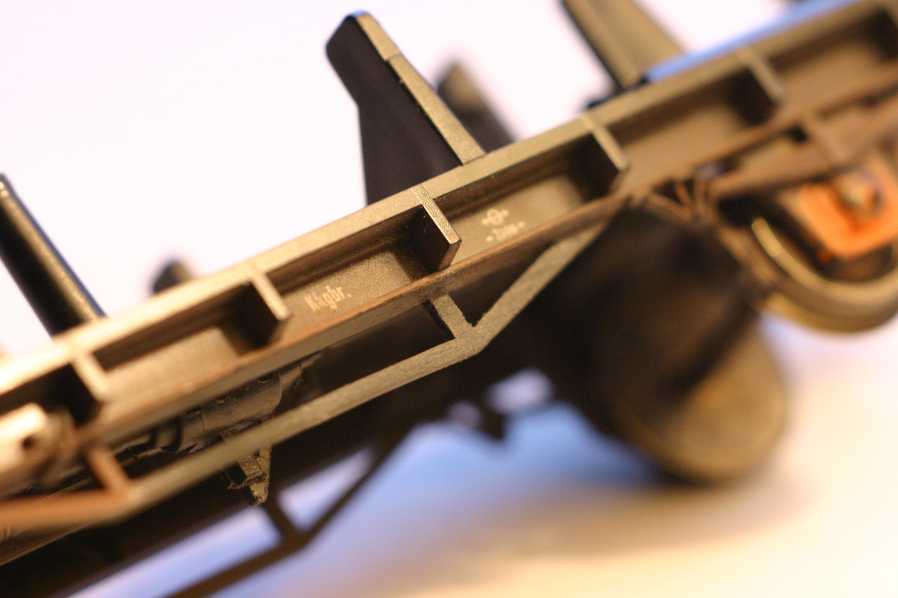

Решил обновить интересный вагончик Roco 46100. Работы мало по нему, но, как оказалось, есть напряг по оригинальным запчастям, поэтому кое-что изготовил сам из подручных материалов. Правда, пока до подкраски дело не дошло, но нынешним результатом на 90% процентов доволен.
Всё началось с восстановления сломанной рампы (если не путаю название этой части) с присущим перфекционизмом хотелось сделать так, чтобы не было видно, что что-то было сломано.
Косметически-эстетический ремонт вагона Roco 46100

ПерфекционизЬм безусловно удался.
Вагон то везеренный.Будет видно новоиспеченные детали.

Это ШПРЕНГЕЛЬ.Pantograph писав:.... началось с восстановления сломанной рампы (если не путаю название этой части)
А работа выполнена очень качественно. Всегда приветствую и поддерживаю энтузиастов нашего дела, дающих моделям вторую жизнь!

Попробую загадить, так как он уже со следами эксплуатации, надеюсь всё хорошо впишется, а там будем посмотреть.Stinky писав:ПерфекционизЬм безусловно удался.Вагон то везеренный.Будет видно новоиспеченные детали.

Спасибо за подсказку и оценку:) Жалко их, поэтому стараюсь, тем более попадаются очень интересные.youdmit писав:Это ШПРЕНГЕЛЬ.Pantograph писав:.... началось с восстановления сломанной рампы (если не путаю название этой части)
