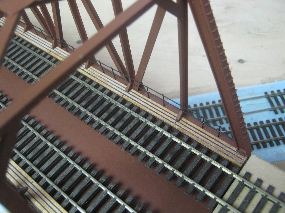

Кошерные мосты и виадуки! Юр Саныч, а ты используешь для мостов готовый "рельсовый" профиль, али сам делаешь?
Повідомлень: 3432
Has thanked: 2340 times
Been thanked: 4506 times
Re: Просто макет
Timon писав:... используешь для мостов готовый "рельсовый" профиль, али сам делаешь?
Делал и делаю сам.
Был такой подарок от Игоря Бурбона.
Толщина 2 мм. Нарезал полоски шириной 5 мм.
К ним приклеил полоски шириной 6 мм из полистирола 0,5. Получил вот такой профиль для внешней рамы.
Для вертикальных стоек делал несколько иной профиль, подсмотренный на фотографиях моделей от разных производителей.
Всё склеено чистым дихлорэтаном, т.е. мост практически сварен из полистирола.

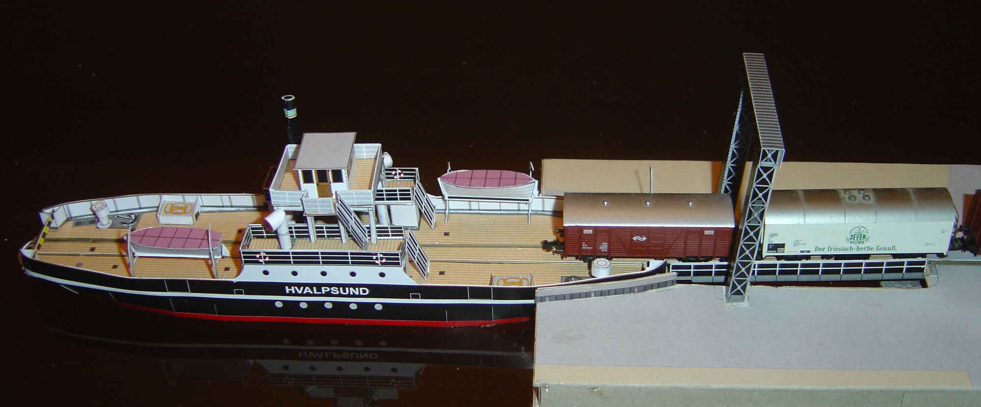

Серж, я помню Ваш вопрос. Просто имею правило в своих темах отвечать с конкретными иллюстрациями, а по этому вопросу их пока нет... :(
Склон за маяком, т.е. правый торец макета, предполагается оформить в духе Кругобайкальской и внизу расположить паромную переправу, уходящую в никуда... :roll: - причал одного берега и водная поверхность.
Для общего представления даю фотографию похожей модели из картона, выполненной в 1:160.
Должно быть нечто подобное.
Но в сильно сокращённом варианте потому, что у меня на всё это дело имеется лишь 1340 мм...

Поручни-ограждения и настил из чего и как делались?
Повідомлень: 3432
Re: Просто макет
Nef писав:... посмотреть как-нибудь в живую.
Я там был два раза ещё в те времена, когда ныне закрытый участок ещё эксплуатировался. Мне тогда было 13 лет, но от этого воспоминания лишь ярче и красочнее.
А для иллюстрации ответа на Ваш, Серж, вопрос, всё-же попытался визуализировать свою мысль. Очень условно и схематически, но суть идеи на фотографиях отражена.
Eisenbahn_H0 писав:Поручни-ограждения и настил из чего и как делались?
Поручни. Медная проволока 0,5.
Настил. Полоска бумаги от обоев под дерево наклеена на картон 0,5. Иглой продавлена расшивка, швы обозначены гелевой ручкой.
