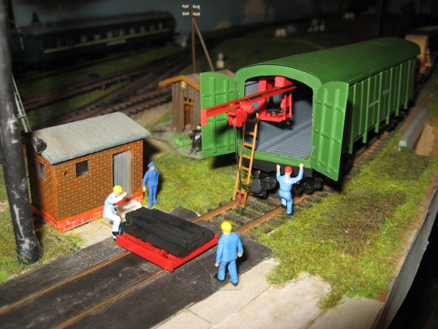

Тем временем представляю следующую работу. Учитывая что у меня на макете есть вагонные весы, к ним очень бы не помешал и весоповерочный вагон. В свое время я уже делал такой, но он поздних выпусков, и был давно продан.
Теперь же хочу сделать новый весоповерчный на базе 6-ти осного полувагона. Сами 6-ти осные полувагоны как то не прижились на наших дорогах, но многие из них обрели вторую жизнь в качестве весоповерочных вагонов, этому способствовал немалый их габарит и грузоподъемность.
Базой для изготовления послужила незаконченная работа над 6-ти осным полувагоном которую мне презентовал Витя (Muton), за что ему огромное Спасибо!! Итак полувагон прибыл для переделки, выглядел он так:
Главной "фишкой" нового вагона я хочу сделать открывающиеся двери и внутренний интерьер (выдвижной кран-балку и тележку с тарировочными грузами).
Работа начата и вагон уже выглядит так:

Итак весоповерочный вагон готов.
Фото в транспортном положении, так он выглядит чаще всего (скучает в тупике :) )
А вот он в рабочем положении на тарировке вагонных весов:

Stinky писав:Из чего крыша?Показалось что жестянка. Ступеньки не мешают вывороту телег?
Крыша из жести, подножка вроде не мешает.

Re: Мои самоделки и не только. СЖД в НО.
Понравился вагон. Отличная работа, Юрий!
Рабочая внутрянка тоже очень порадовала. 8-)
Has thanked: 1204 times
vover писав: Рабочая внутрянка тоже очень порадовала. 8-)
Да, исполнено отлично. Юра, выложите фотку прототипа для сравнения! Там один в один (на мой взгляд).

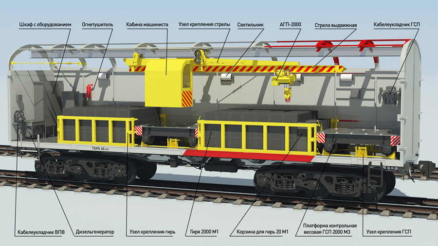

Рабочий интерьер просто отпад.И вообще вагон хорошо получился. :roll:
Немного фот с тырнета.Причем Юра даже торцы вагона проработал как на прототипе. 8-)

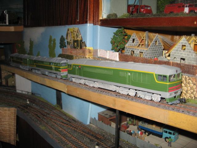

Дальше представлю следующую самоделку. Тепловоз ТЭ136! Самый большой и самый мощный односекционный тепловоз в СССР и постсоветстком пространстве. Не смог пройти мимо такого красавца. Фото в процессе не делал, там все так же как с 2ТЭ121. Из за сложной ходовой части пока сделал модель сдендовой. Если придумаю как обмоторить то потом поставлю на ход.
О прототипе:
В 1984 году ПО «Ворошиловградтепловоз» по проекту конструкторского бюро завода, под руководством главного конструктора завода С. П. Филонова, был построен односекционный восьмиосный тепловоз ТЭ136-0001. Тепловоз имел две кабины, две четырёхосные тележки, тяговую передачу переменно-постоянного тока, дизель тепловоза имел мощность 6 000 л.с. ТЭ136-0001 совершил пробные поездки на Донецкой железной дороге, после чего проходил испытания на экспериментальном кольце ВНИИЖТ в Щербинке, участвовал в нескольких выставках.
Позднее заводом был изготовлен тепловоз ТЭ136-0002, но он так и не был передан в опытную эксплуатацию. На этом тепловозе были опробованы тележки с бегунковыми колёсными парами.
Фото прототипа:
Модель не совсем сдендовая а "каталка". И не смотря на 8-ми осную ходовую часть и длинну 27 :o см легко проходит радиусы Р2 и все изгибы и неровности пути! ( в отличие от латунных моделей :mrgreen: )
Фото модели:
Ну офигеть теперь :shock: Не успели одного монстра снять,он еще одного склепал!Юра,отдайте музу :D

Повідомлень: 1271
Имя: MiG Алексей
Звідки: киев
Повідомлення MiG »
