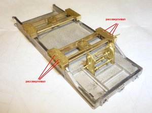

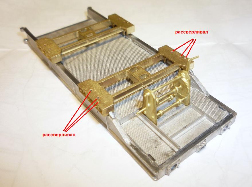

Вопрос по модели.Почему все отверстия надо рассверливать?Я что то думал что там все готово,даже с резьбой. :?

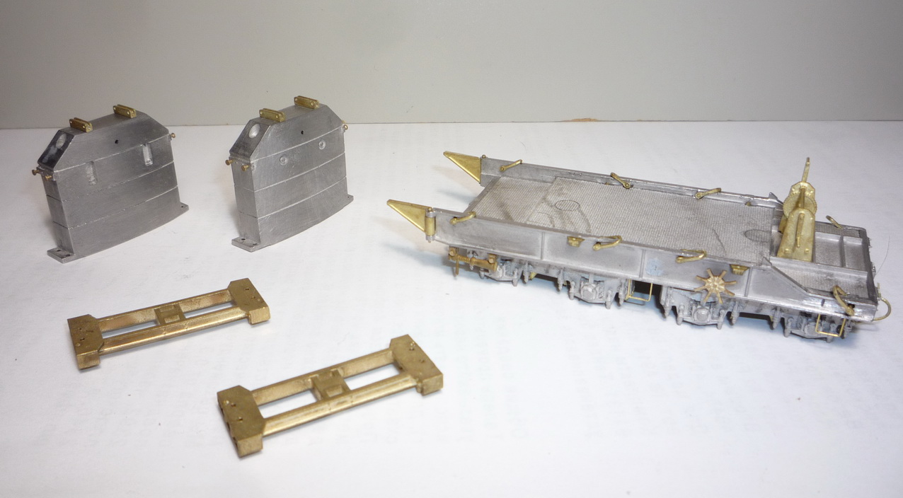

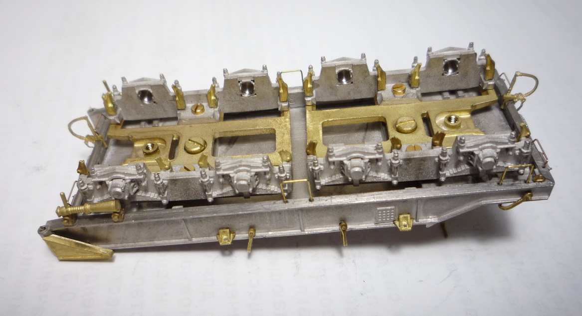

Сверлить надо отверстия в белом металле - они только намечены.
Отверстия в бронзе более 1мм нормальные, с резьбой где надо (на тележках, например). А вот меньшие - чуть меньше нужного диаметра и различная мелочёвка на свои посадочные места не становится. Приходится тоже рассверливать. Например, вот:
Диаметр должен быть 0,7, реально - 0,4. В эти отверстия вставляются фиксаторы диаметром около 0,6 мм.

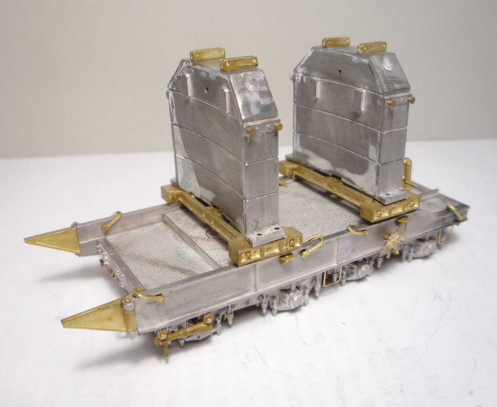

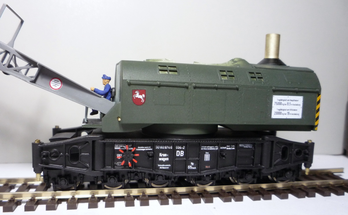

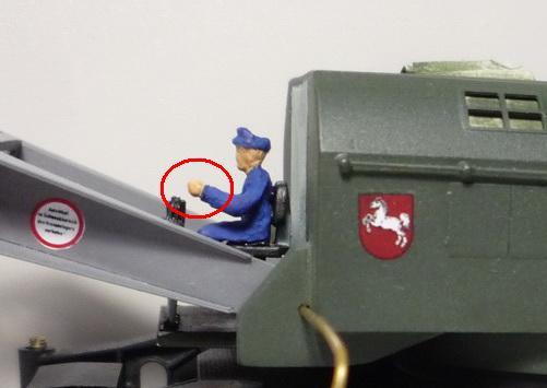

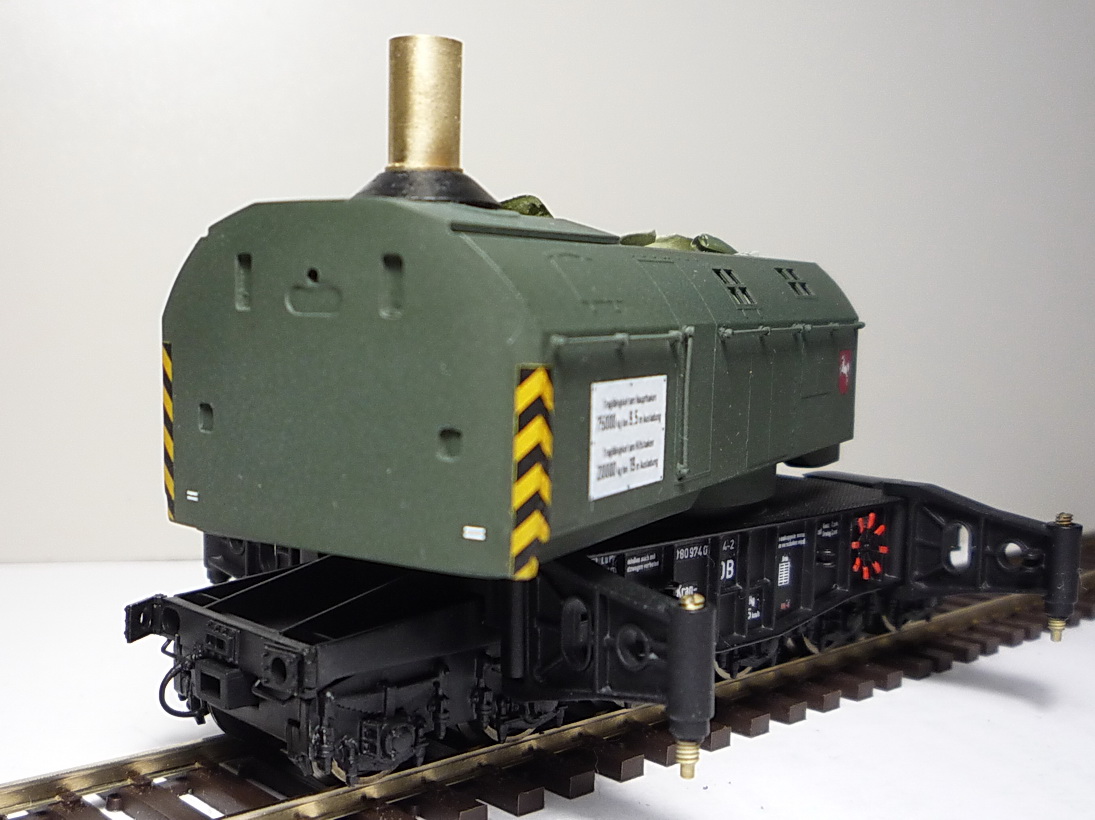

Продолжу. Сам кран. Перекрашены башня и кабина, задуты лаком, обдеколены башня и стрела. Руки оператору всё таки поменял - обрезал культяпки и приклеил от прейзеровского человечка. Завтра буду пробовать крепить стрелу на своё место и тянуть тросы.

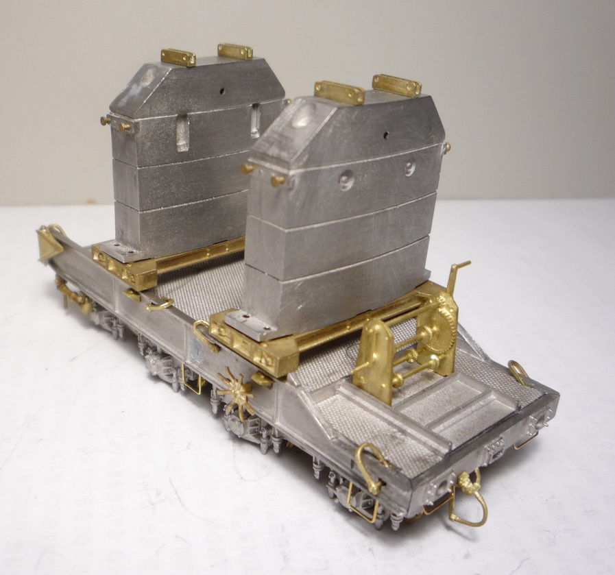

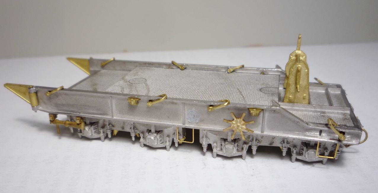

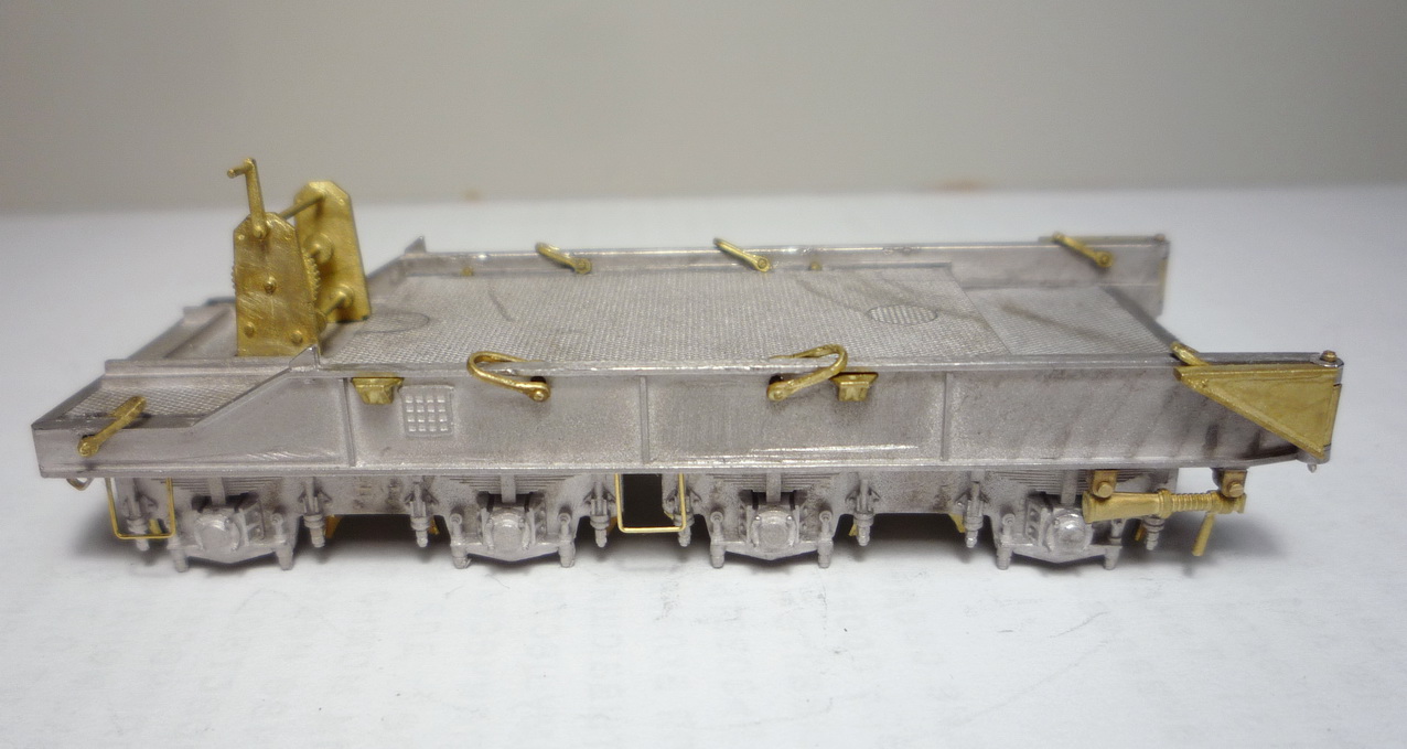

Подготовил под покраску вагон с грузами. С массой бронзовых деталей смотрится эффектно.

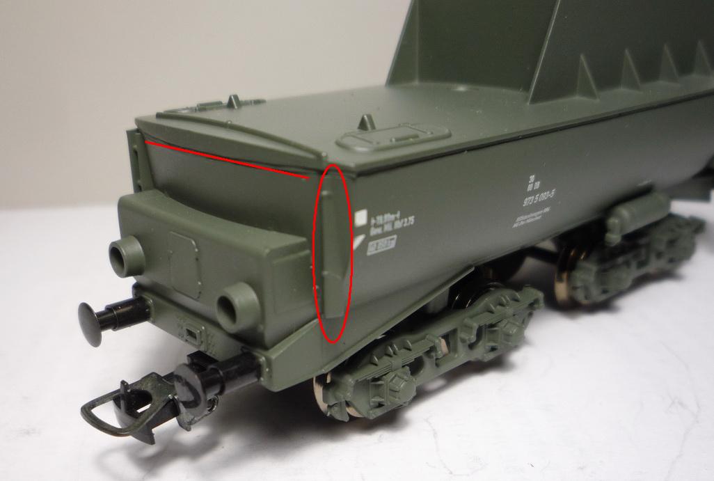

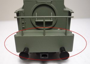

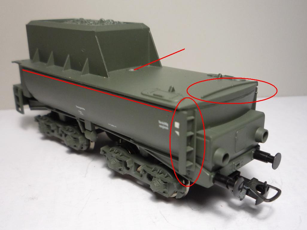

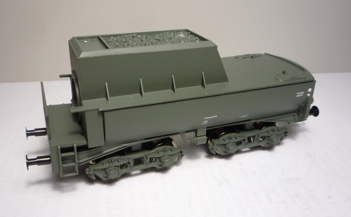

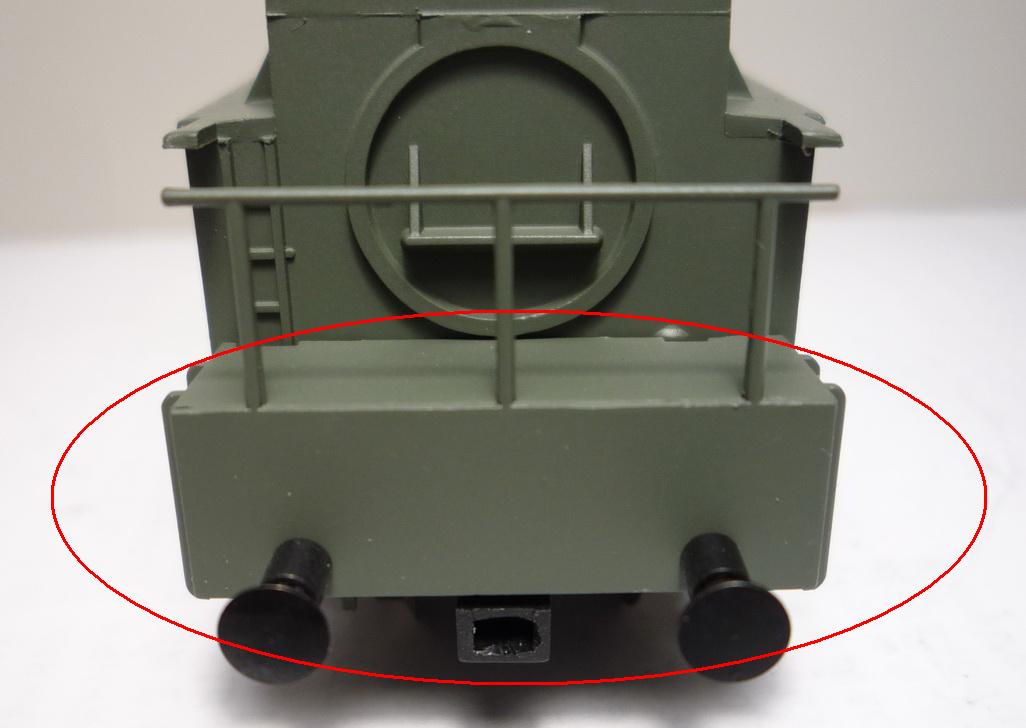

Приехал ещё один вагон - лилипутовский тендер.
Смотрю и думаю - не будет он смотреться рядом с остальными вагонами с таким игрушечным исполнением. Лестницы, проводка отлиты вместе с корпусом. Щели между нижней и верхней половинами. Облой. Так что однозначно в переделку. Но позже. Да и деколей пока для него нет.
Да и площадка вряд ли была настолько лысая.

Лилипута, полностью с Вами согласен - в доработку и приведение в нормальный вид. Действительно, очень как-то игрушечно смотрится.

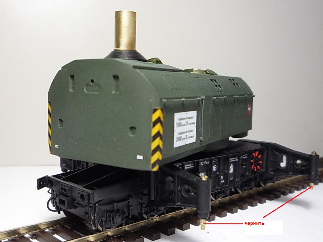

После тросов остаётся кабина, буфера, крыша - приклеить. Ещё не покрасил крышу, ограничители лап и их фиксаторы, выдвижные части лап.
Бронзовую мелочь хотелось бы не покрасить, а зачернить химически серной печенью. Покрытие будет более износоустойчивое, краска на резьбе и трущихся частях держаться не будет. Для этого нужен поташ, сера есть. Поищу. Можно использовать обычную соду, но цвет чёрным не получиться.
Ну и задуть всё лаком.

Njkz72 писав:...Для этого нужен поташ, сера есть. Поищу...
ОФФ
Да... раньше это не было проблемой - в любом фотомагазине или магазине химреактивов можно было купить.
Даже не знаю, остались ли сейчас фотоателье с пленкой/пластинами? Похоже, все "оцифровались". :)
100% должен быть в аптеках, которые сами "колотят" растворы/порошки по рецептам. Но, боюсь, и таких сейчас днем с огнем не найдешь.

Вот еще один способ чернения медных сплавов.
http://www.topguns.ru/chernim-latun-sto ... -usloviah/

Кран отменно покрашен!Наличие множества подвижных деталей на кране и спецплатформе
радуют глаз.Интересно зачем откидные буфера?Для того что бы платформа могла нормально
разгрузить противовесы? :? Декали тоже замечательно легли.
Судя по тележкам радиус техника требует тоже не детский. :roll:
Лилипутовский тендер такой детский потому что пресс форма у них для литья в металле.Старая.
Они в ней же отливают и пластик. :roll:

Eisenbahn_H0 писав:Вот еще один способ чернения медных сплавов.
Есть у меня и этот рецепт. Но дома этим способом работать не рекомендуется - зело вонюч. Хотя способ приготовления прост и доступен.

Спасибо. Я так понимаю, что буфера откидные для возможности вплотную приблизить к крану грузы при их навеске.
Да, радиус нужен действительно недетский. Тележки поворачиваются градусов на 5 максимум, даже меньше, чем на кране!

Очень странно, что Лилипут так сильно упростили тендер для поливочного вагона... :? На 52-м и 42-м паровозах он выглядит в разы лучше! Помню я несколько раз искал стык между верхней и нижней частями - настолько плотно прилегали.

Махровый Китай - вот что сейчас Лилипут!

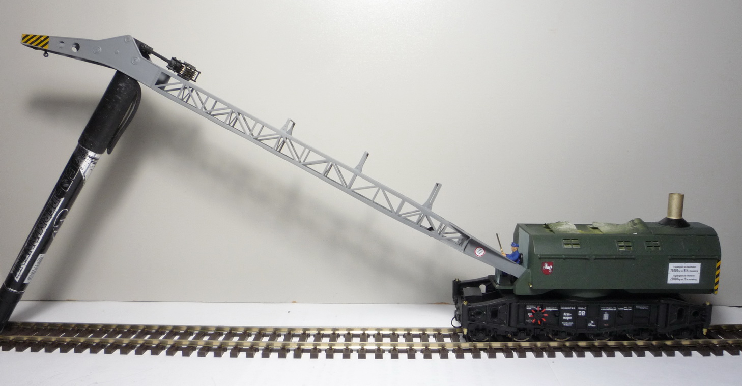

Попробовал сегодня. как и обещал, протянуть тросы. Вот тут то и пришёл в гости северный пушной зверёк! Да не один, а со товарищи! :evil:
Первый трос - это подъём и опускание стрелы. Обнаружилось, что нить (№30, нейлоновая) толстовата. Её диаметр равен ширине желоба в шкивах, а их аж 16 шт. Нить то входит легко, но в итоге трение таково, что стрела не опускается под своим весом. С грузом тоже. В общем, всё с великим трудом протянутое, вытащил. Буду менять на более тонкую нить, №40. Интересно, как планировалось использовать родную, из набора, нить. Мало того, что она жёсткая, так ещё и толще нейлоновой.
Задул с горя чёрным вагон с грузами, поставил колпары, NEM-шахты и прикрутил тележки. Фотографировать вроде пока и нечего - весь вагон равномерно чёрный. Одену в деколи, сфотографирую.
