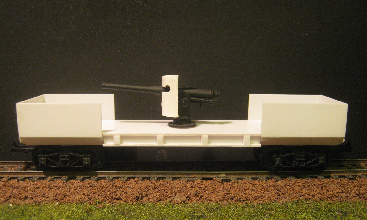

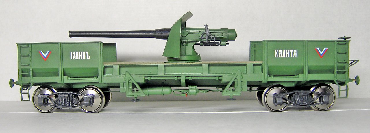

В результате корректировки производственных планов принято решение о постройке артиллерийской бронеплощадки периода Гражданской войны.
Работаю с оглядкой на известную модель от "Фениксъ".
Отличные фотографии этой модели позаимствовал с http://szdmodeli.su/
Большое спасибо Максиму - Иван Иваныч
И, собственно, работа на старте.
Работа не для перекура. По согласованию с заинтересованной стороной проект признан приоритетным.

Ого! Вот это калибр! Небось, 152 мм, не меньше.
Такая штука когда лупит, аж земля в километре дрожит. Подумалось, пара выстрелов и хана пути...
Потом рассмотрел аутригеры.
ЮрСаныч, они откидными будут или установка на позицию не планируется?

gin_steam писав:Вот это калибр! Небось, 152 мм, не меньше.
Википедия, применительно к бронепоезду "Единая Россия", по этому поводу пишет следующее:
"Вооружение: два 105-мм орудия, одно 120-мм и 47-мм пушка. Позднее две повреждённые бронеплощадки заменены новыми, со 152-мм морскими орудиями".
Мне известны три бронепоезда, имеющих бронеплощадки этого типа. Изучение фотографий показало, что орудия могли быть различных калибров, со щитами или без щитов.
Я вот, например, решил для общего представления о модели подставить 100мм орудие американского монитора "Арканзас", выполненное в 1:100. Тоже что-то в этом есть...
gin_steam писав:... рассмотрел аутригеры.
Алескандр, спасибо, что напомнили. Будущий владелец любит раскладывать на столе различные композиции из моделей и видимо надо сделать откидными.
Stinky писав:Какая толщина полистирола на раме и днище вагона?
1(один)мм.
Stinky писав:Добавлен ли балласт для веса вагона?
Нет. Вагон уже сейчас достаточно увесистый. Ещё будет масса деталей. В случае необходимости балласт всегда можно догрузить в снарядные ящики. Они штатно установлены вдоль бортов.

ЮрСаныч, по фотками буксы поясных телег закрыты коробами. Не совсем понятен смысл... Буксы защитили, а саму "ажурную" телегу с подвешиванием? Или назначение этих коробок другое?
Повідомлень: 3384
Has thanked: 2177 times
Been thanked: 4267 times
Re: Из Гражданской войны...
gin_steam писав: по фотками буксы поясных телег закрыты коробами. Не совсем понятен смысл...
Александр, мне смысл этих коробов тоже непонятен. И, судя по фотографиям модели, ребята с "Феникса" тоже не поняли, хотя в целом проработали платформу очень тщательно.
Если устанавливать эту защиту как на прототипе, а там их, похоже, крепили к раме вагона, то модель не сможет проходить радиусы.
Видимо не буду ничего выдумывать и просто постараюсь повторить внешний вид модели от "ФениксЪ".
Даже хотя бы потому, что их платформа мне самому очень нравится.

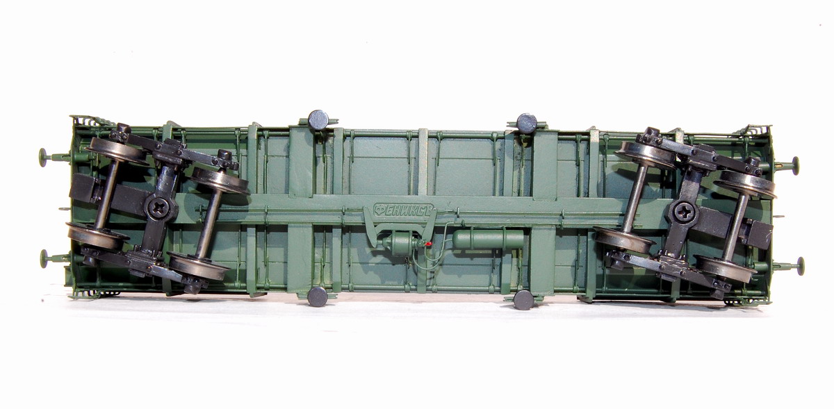

Предстоит воспроизвести вот этот вид.
На данный момент сделано.
Достаточно нудная работа с разметкой и подгонкой чтобы всё это ожерелье из пружинок и поперечных балок, одетое на общую ось, сразу стало на место.

А что это за трубы и проволочки под вагоном?
Самое сложное будет воспроизвести эмблему."ЮрСанычЬ" 8-)
Да уж, работа почти ювелирная. Всегда был под впечатлением от того, как вы делаете подвагонное.
