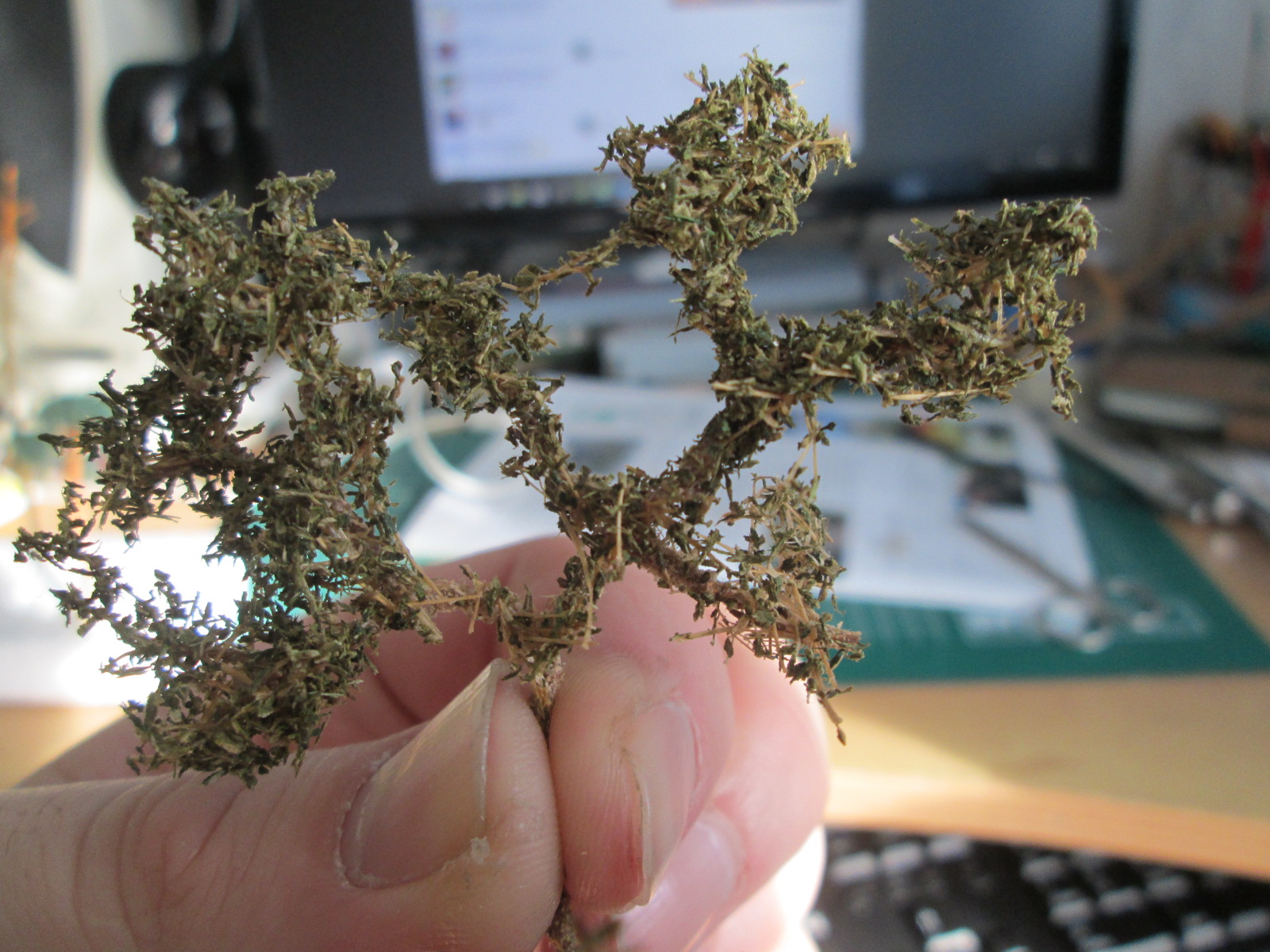

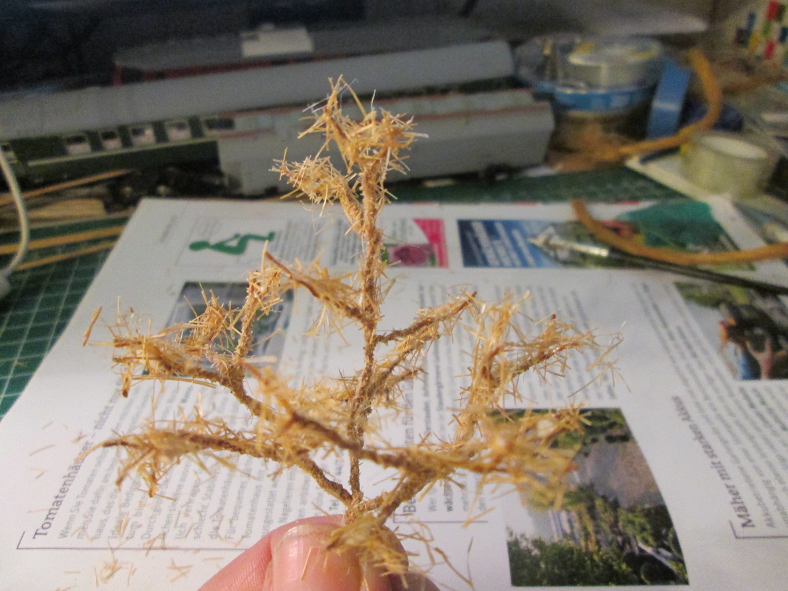

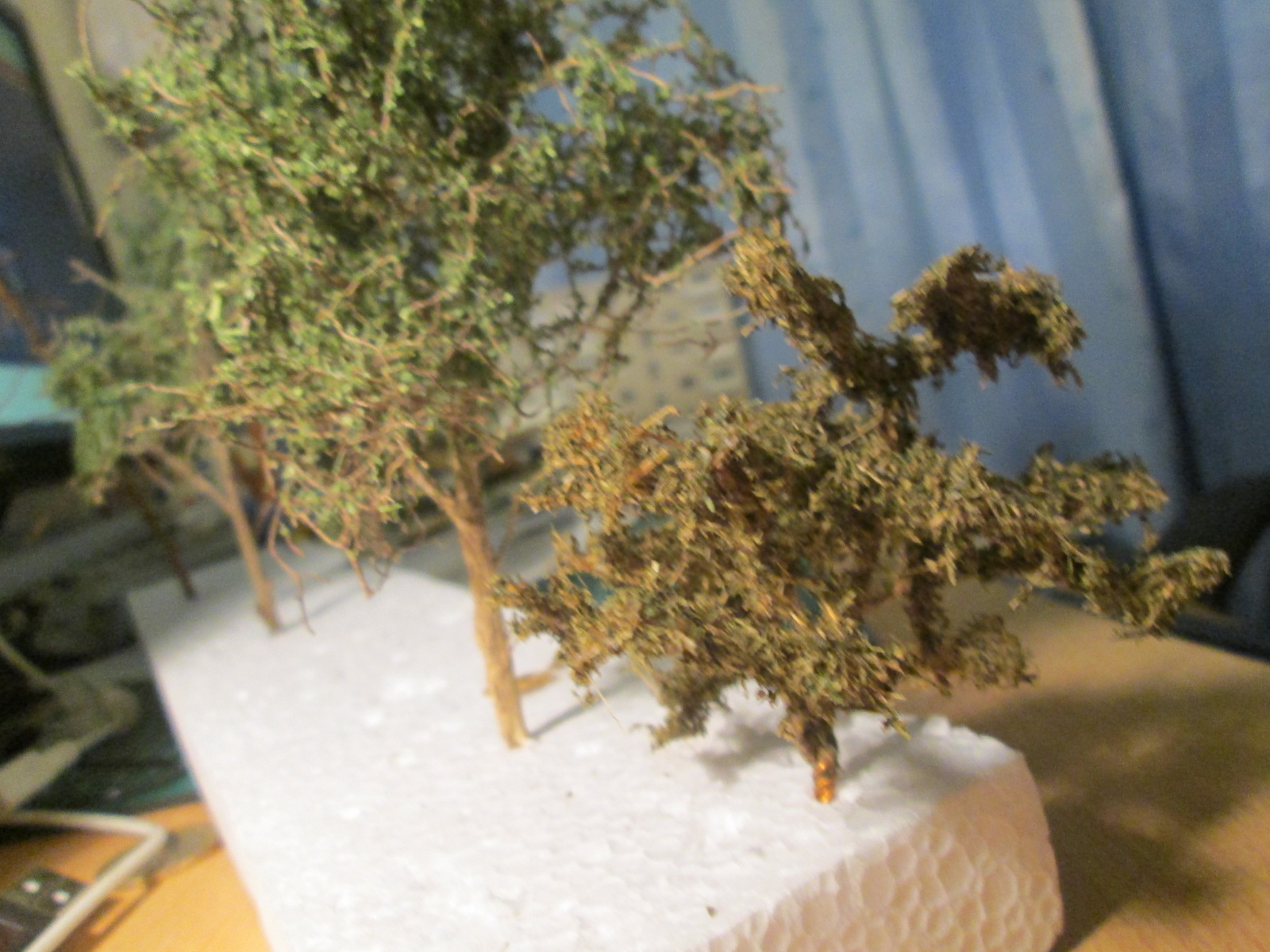

решил испробовать кустарную присыпку на кустике
это была давно сделана заготовка с проволоки кустарникого деревца после обрезки лишней проволоки и обсыпки мелкими опилками ипользовал лен, для придания пушистости веток вот так вышло использовал кустарную присыпку оливкового цвета, сразу понял что перебор
ну не понравился мне такой вид. потому решил малость подобрать
- Повідомлень: 1764
- Имя: Andrey
- Мой типоразмер: H0, N
- Has thanked: 6 times
- Been thanked: 91 times
Re: Это мой макет!

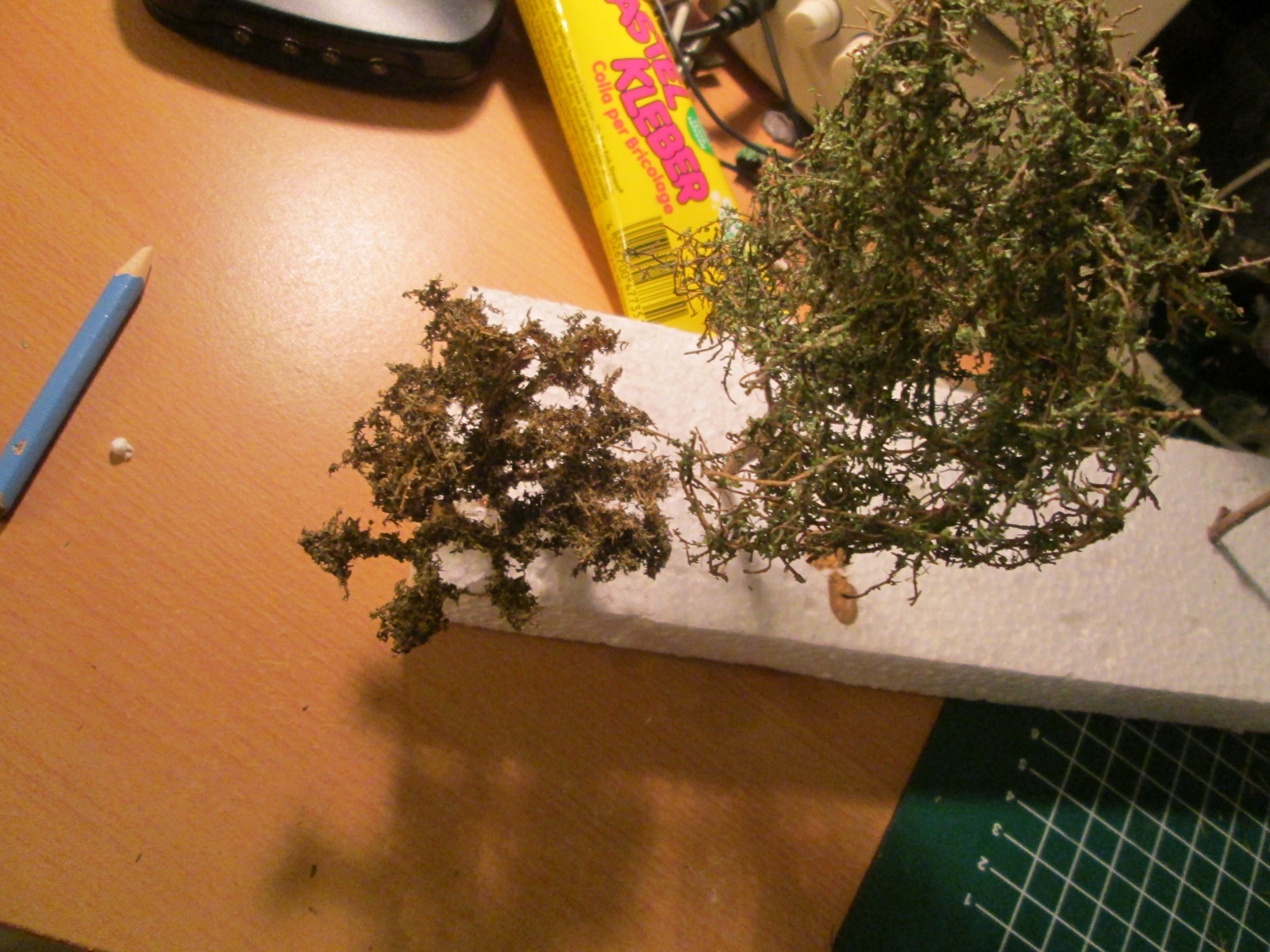

именно что перебор. показалось что мало и продолжил. опять же на теже граблинаступил что и при первом дереве. ну и опять же скорее всего надо было подождать дня. а то уже в сумерках работал на улицеT-1000 писав:По моему предыдущие были лучше, может не густые?

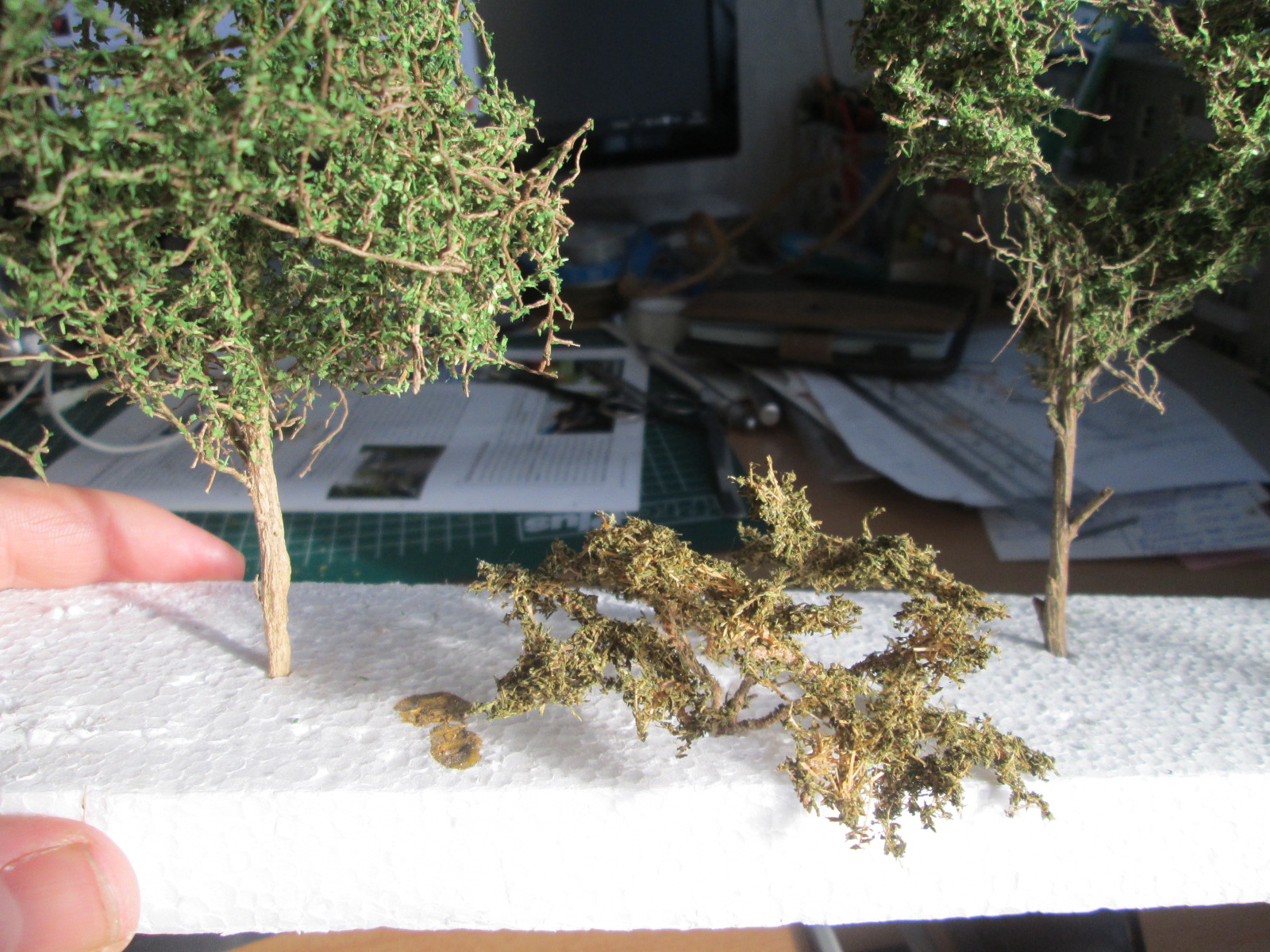

при дневном свете выглядело так
слева уже обработанный участок (для сравнения) ну и в итоге вышло так, думаю что вид уже получше стал
решил попробовать растормошить его, чтобы убрать эти камушки

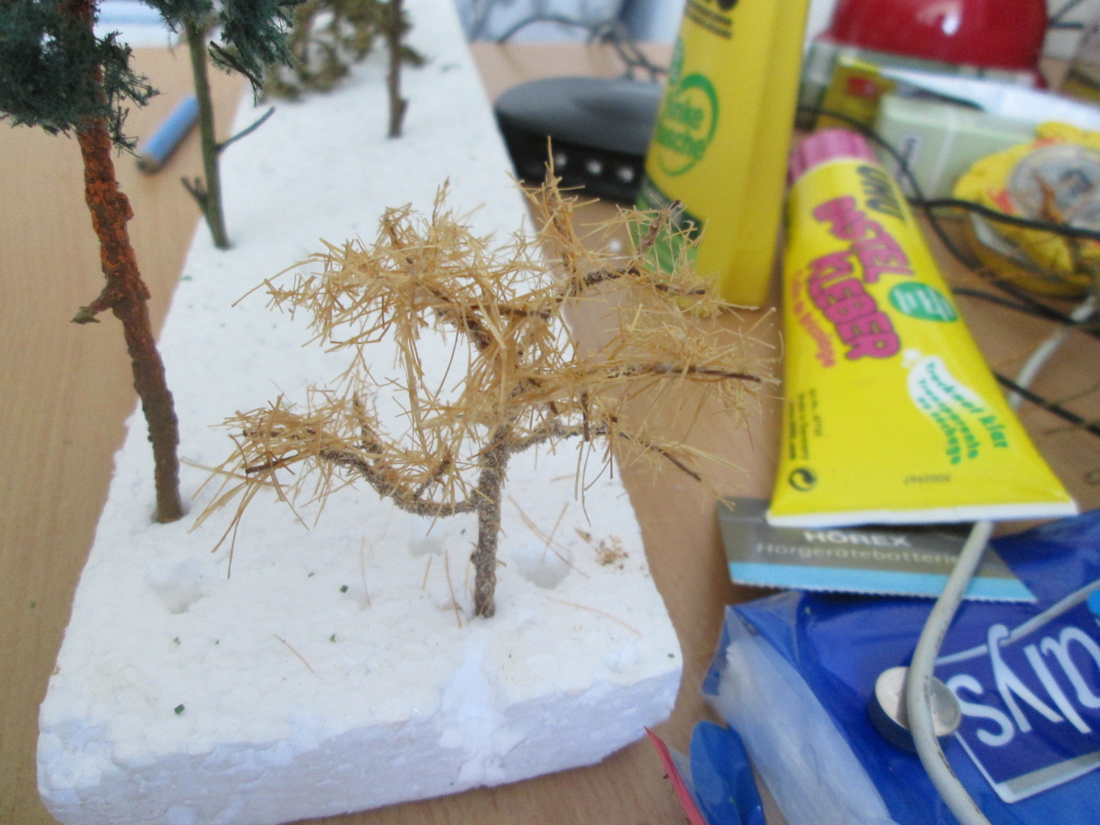

Re: Это мой макет!
опять на столе обнаружилась заготовка

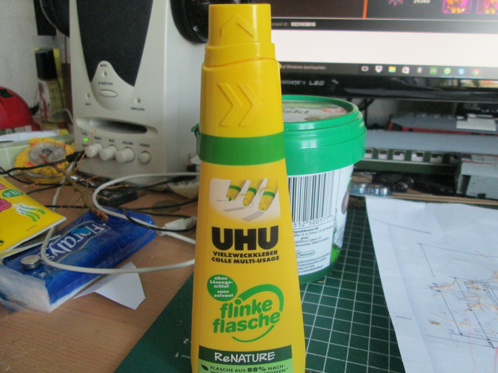

клеил его на клей уху нарезал тот же лен помельче и обсыпал дополнительно. тут уже клей спрей самодельная присыпка зелени цвета "насыщенный зеленый" или как он там правильно saftgrün, старался не переборщить
обсыпка опилками плюс обсыпка крупно нарезанным техническим льном

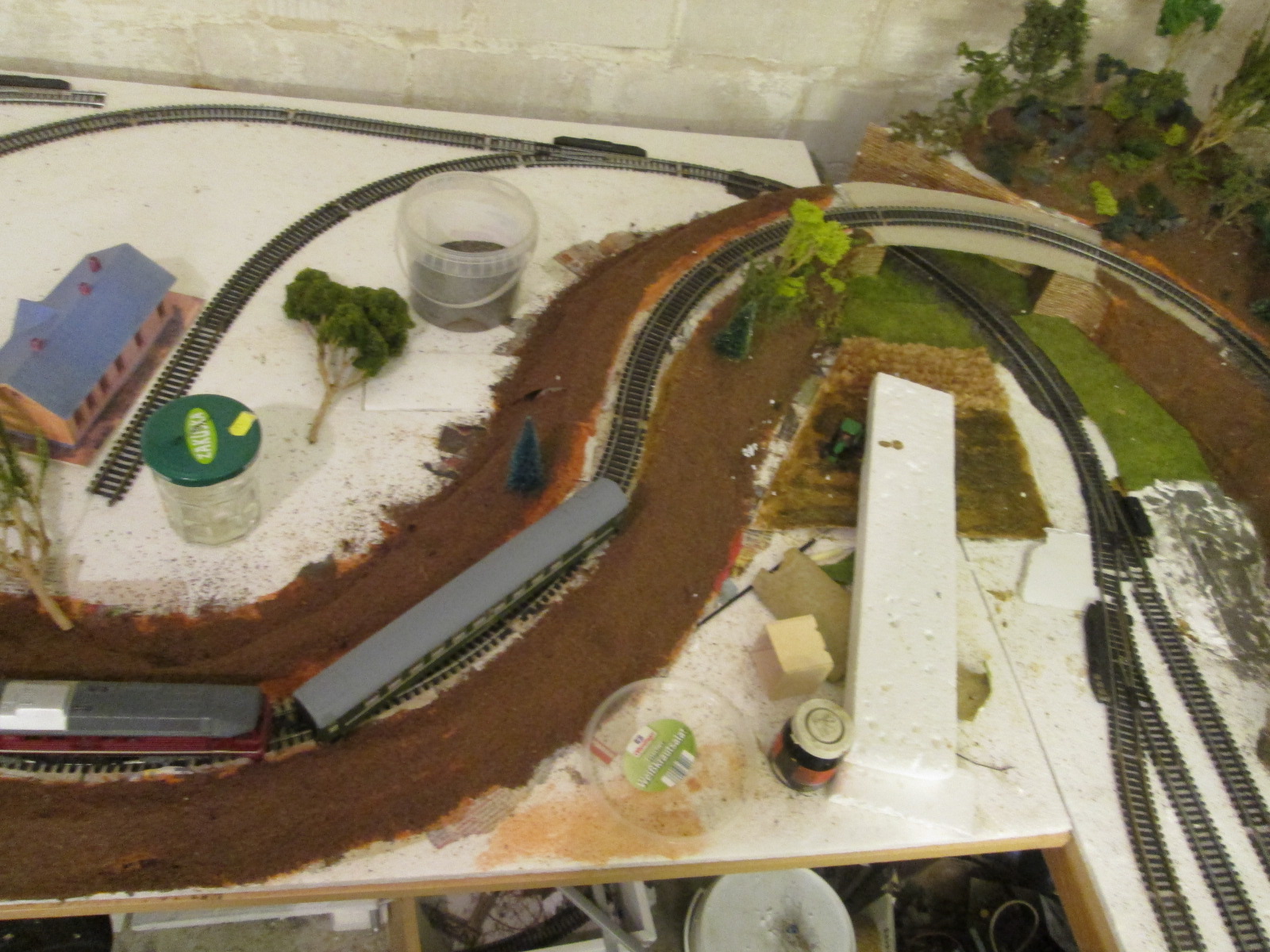

так, сползал наконец-то в подвал к макету. решил проверить как поедет вагон новый пассажирский с дизельным BR130. и сразу же печалька. рельсы покрылись налетом "ржавщины", сам лок тоже еле фурчил (хоть он у меня дома пролежал под монитором), вагону не нравятся пути, часто слетает (может грузу добавить?)
участки путей где часто слетал вагон при нормальной скорости, слетала обычно задняя телега утащил последние кустики и поставил в уголке где руины и все равно мало ) снимал видео. но еще сам посмотрю стоит или нет выкладываться. завтра будет видно.
теперь мой вердикт по макету. данные пути годятся полностью для коротких локов и вагонов (или я не прав?) уже хочется полностью перестроить макет, но без горок и крутых поворотов, а еще бюы и двупутным но видать уже не с такими габаритами
что скажете камрады?

Не вижу особого ужаса в налете рельс.Шкуркой или абразивчиком пройтись и зергуд.
без фанатизма,конечно.
По вагону.Полноразмерники-кабаны довольно капризны на сверхмалых радиусах.А у тебя
еще и подьемы-спуски.Также состав длиннобазных вагонов негламурно ломается в кривых.
Выход есть без перекраивания макета.Выявить проблемные участки и довести их до
проходимости РиЦем.
У меня было подобное с появлением сверхдлинных двухетажек.Немного подправил пути,
туннели и габариты приближения строений.Сами вагоны тоже улучшил-сделав им более
"разболтанные" тележки.
проходимости РиЦем.

Денис дело говорит. Но еще возможен вариант, когда на старых рельсах образуется налет, они стают немного абразивными. И тогда современные колесики с острыми ребордами радостно цепляются за то и спрыгивают.

Я в вк уже писал. Надо по возможности, обустроить помещение, согласовав всё и со всеми. Добавить там рабочее место. Влагу точно надо убирать. Плюс холода зимой, тоже не особо хорошо сказываются как на макете, так и на пс. Ну и как уже писал, покупать бу Флекс, рисовать схему и строить по новому, исходя из уже сформировавшейся затеи по СЖД. Тем более, что общаясь вчера, обсудили много идей, посмотрели много фотографий.
