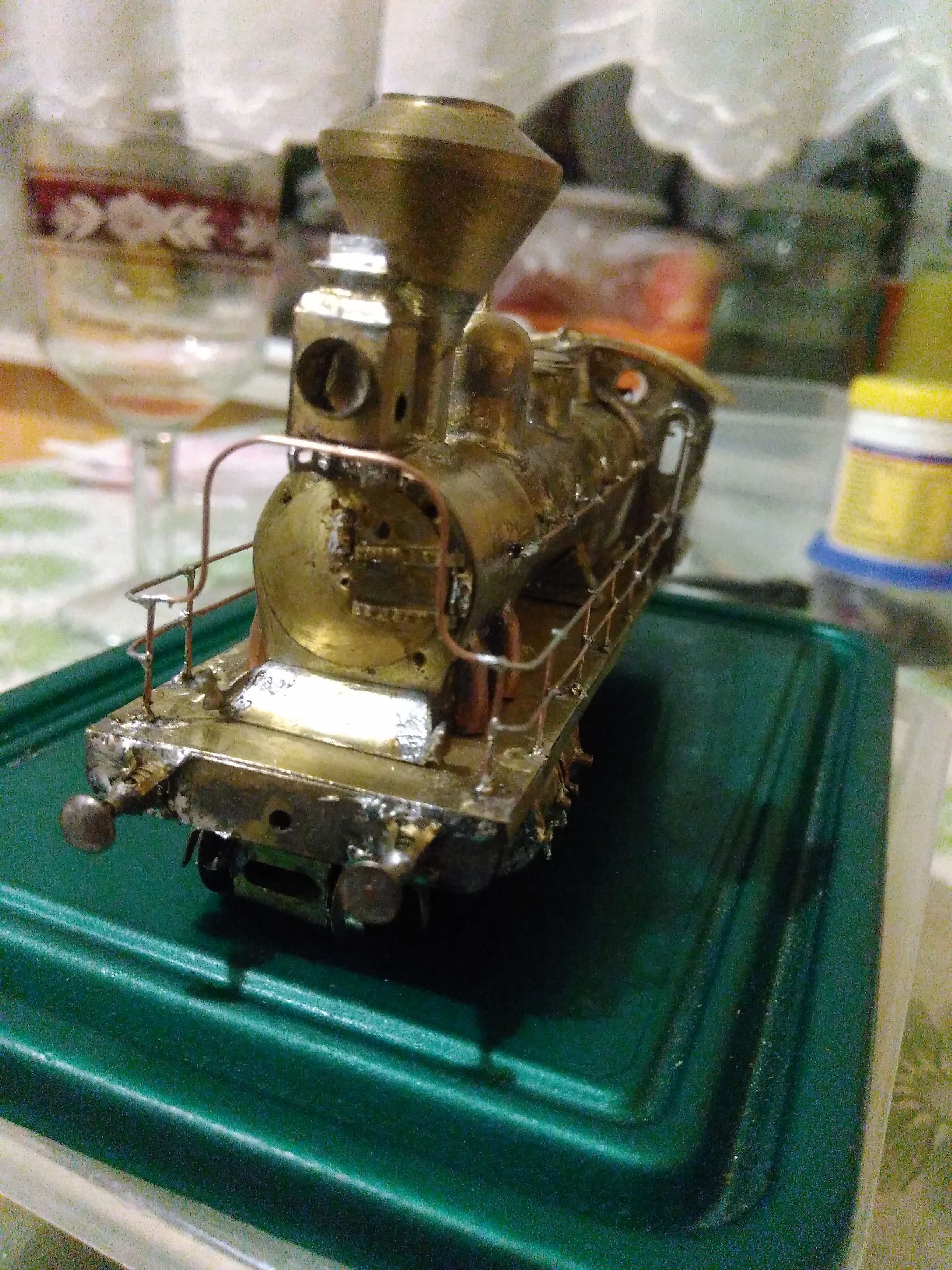

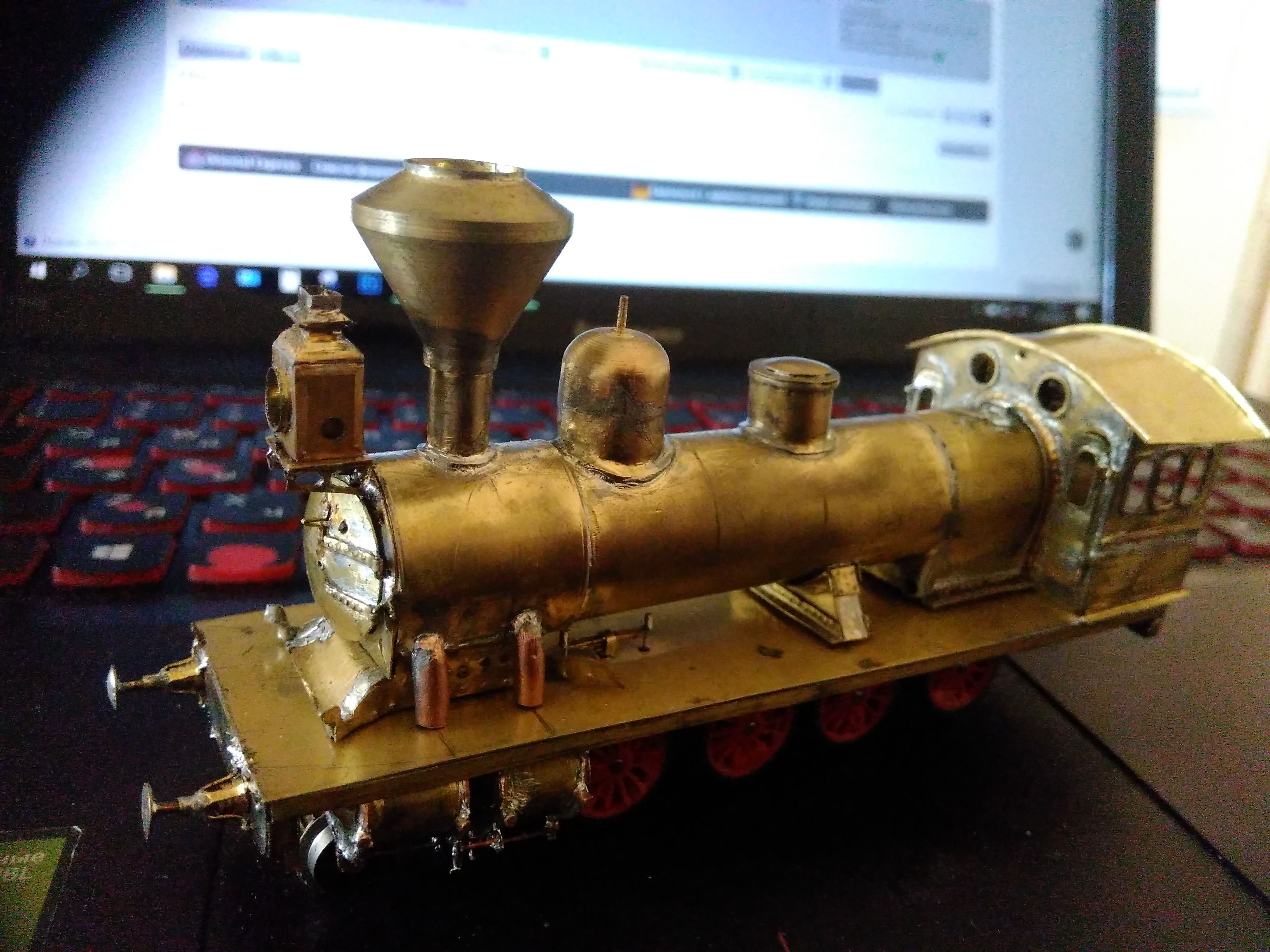

Небольшое продвижение с фонарями. Котел не увидел вовремя немного не на месте стоит.
Также возник вопрос. Как сделать крепления для поручней по котлу?
Может где готовые продаются?
Также какого диаметра идут леера? И как лучше сделать?

Ну монолог так монолог.
Re: Паровоз серии Р
А отличный такой монолог вышел ;)
Я до сих пор под впечатлением от трубы, а тут на фото она вообще идеальной выглядит :shock:
Кстати, ты уже переставил ту одну колесную пару или нет еще? Вроде собирался, но судя по фото еще не запилил ...
Или будешь делать тот вариант, где они все вместе?

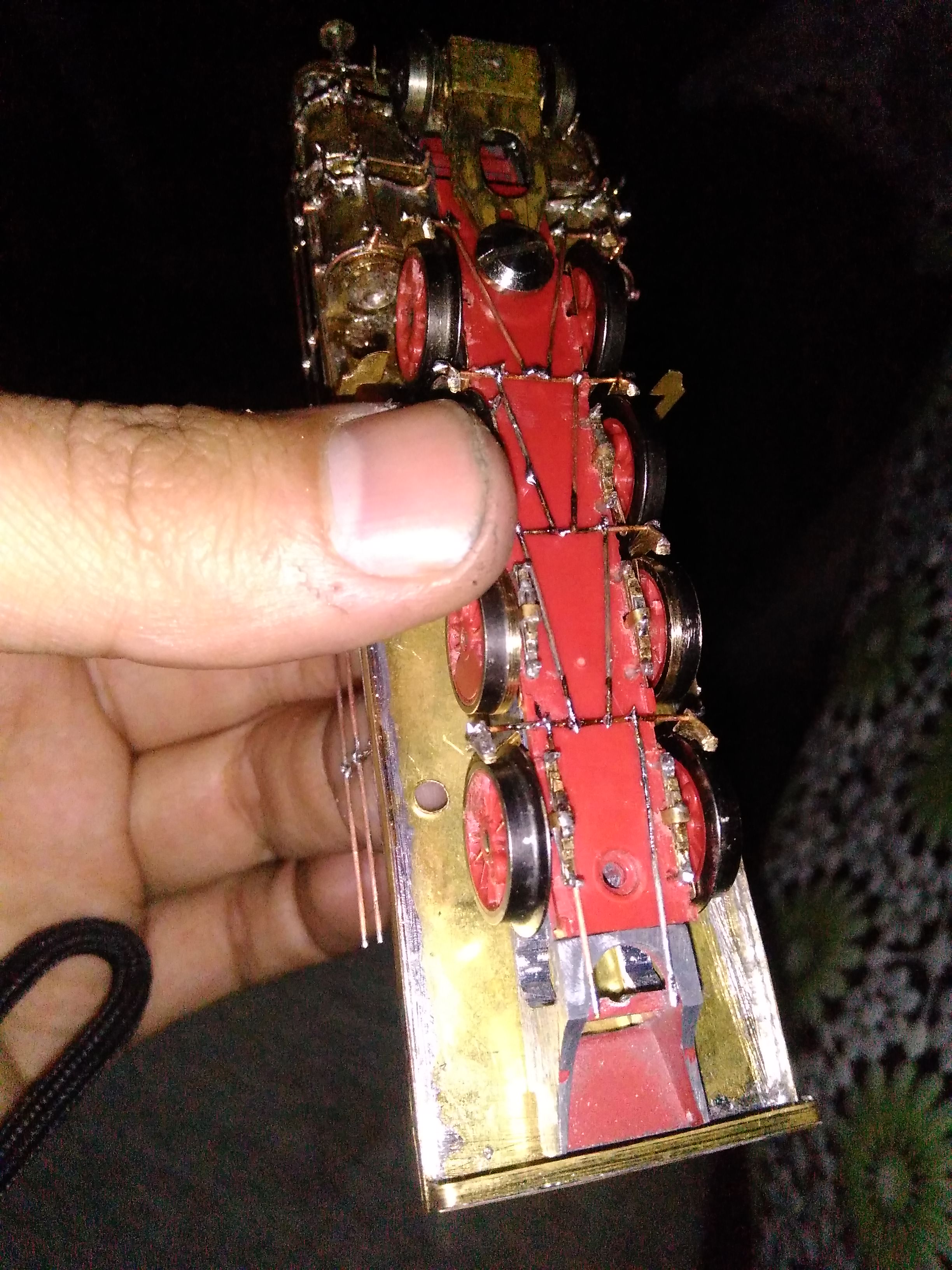

Про кол пары немного не понял. Если про четвертую, то да немного отодвинул назад под размеры чертежа. На третьей нужно срезать реборду, пока не знаю как. Еще ничего не закреплено, если немного потрясти то рассыплется)) Имеется ввиду котел, рама, колпары и крышка кабины.
Востаннє редагувалось 27 березня 2017, 00:45 користувачем T-1000, всього редагувалось 1 раз.
Re: Паровоз серии Р
Да - я четвертую и имел ввиду.
С противовесом на 3-й даже не знаю, что бы можно было придумать. Может оставь пока так - потом чего придумается.
Чтоб просто не испортить - работа-то вон огого какая проделана!

Потихоньку обрастает деталями.Ограджение красиво напаял. :roll:

И бандаж даже уже без реборды. 8-)

Как-то низковато колодки - не цепляет рельс? :?
А вцелом хорошо получилось!
Повідомлень: 2586
Been thanked: 137 times
Re: Паровоз серии Р
Да вроде нет, но вот как бы не замыкало! За сие уже переживаю.
