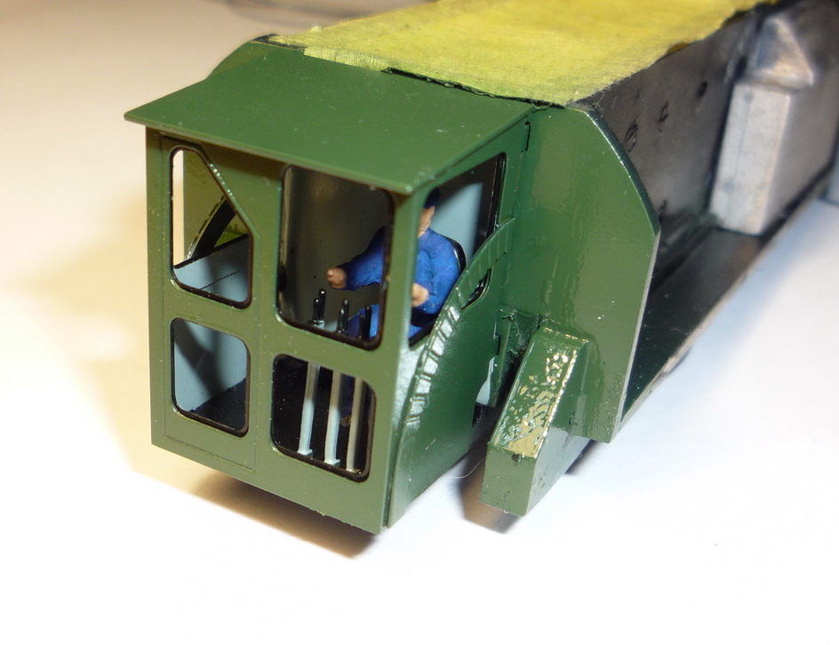

За выходные немного продвинулся. Собрал и покрасил кабину оператора, оказавшегося калекой :cry: - кисти рук практически отсутствуют. Позор за такое литьё! Купили бы у Preiser, что ли.
Собрал блок с барабанами с тросами в задней части башни. Остаётся приклеить к корпусу саму обшивку.
Ну и главное, обдеколил ходовую. В принципе, нормально. Сбоку при увеличении подложку видно, но сверху ещё будет лак.

Может действительно стоит заменить фигурку крановщика пока не поздно? Уж больно заметно отсутствие рук у него :?

vover писав:Может действительно стоит заменить фигурку крановщика пока не поздно? Уж больно заметно отсутствие рук у него :?
Может как-то можно "нарастить"? Ну, барышни же как-то наращивают себе ногти. :roll:

Декали отлично легли!Спору нет.Фигурку я бы не трогал.Оригинальная весч.Будем
считать что крановщик в варежках замер в нерешительности какой рычаг дернуть. :mrgreen:

А, если серьезно, Анатолий, пожалуй, "не трогайте" крановщика - пусть будет таким, каким и есть. В этом может быть и своя "фишка". В десятках-сотнях моделей крановщики нормально-рукие, а в этой - для меня ЕДИНО-серийной - "в варежках". Баг превращается в фичу. ;)

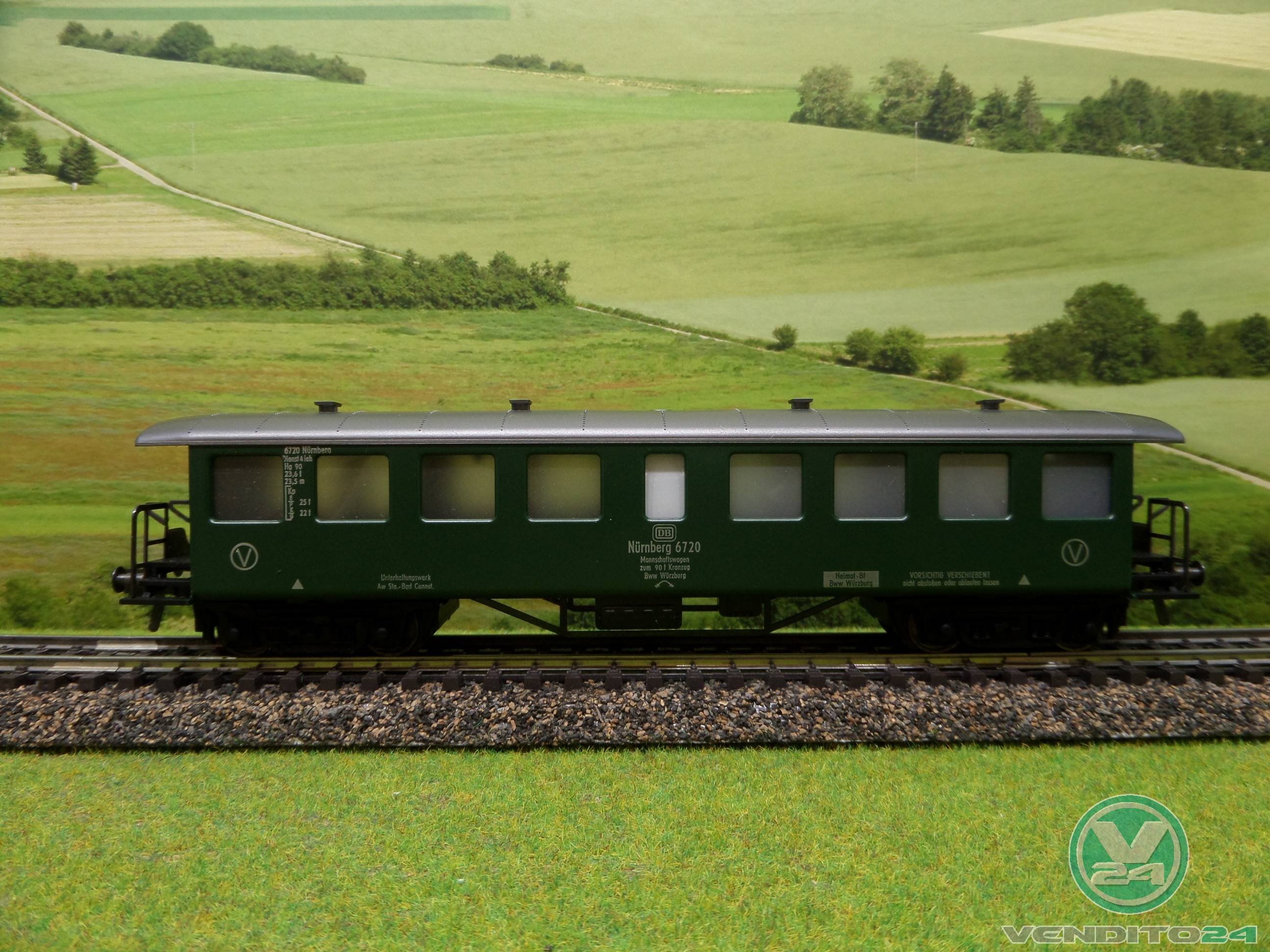

Ну и я могу как вариант предложить вот это, у нас в продаже попадалось. Из подобного Stinky делал поливочный вагон.
Еще попадался в сети LILIPUT 230991:
Пускай цвет не обманывает - это DB, 4-я эпоха.
Есть кстати и с черными квадратами краски...

Очень похоже. Крыша, правда, трошечки не такая, зато лестница с нужной стороны. Но, можно немножко допилить-подпилить?
И на иБеях пока есть юзаная.

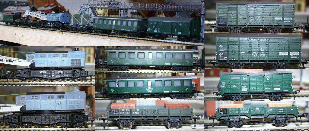

Ещё два вагона:
Первый
Второй.
Ну или этот
Вагоны фляйшмановские. Но декали на них надо другие.

Знач так.
Составноть немецкого "кранцуга" может быть различной.И типы вагонов тоже.Как двухосные,
четырехосные,так и специализированные вагоны.
Конечно существует некая классика.Это:
Лок -вагон прикрытия -две платформы -кран-вагон с балластом -тендер -пасс вагон.
Конечно важно что бы вагоны несли аутентичные надписи о принадлежности к кранцугу.
Вот например в древности Фляйш выпускал свой вариант поезда.
Поповоду тендеров.Самый распространенный ванного типа,но могли быть и другие.
Пасс вагоны с частично заглушенными и закрашенными окнами.Внутри не всегда пассажирский интерьер.
Как правило кроме купе для строителей могли быть салон со столами для чертежей,шкафчики,кухня
и душевые.В крытом вагоне прикрытия домкраты,станки и инвентарь.
