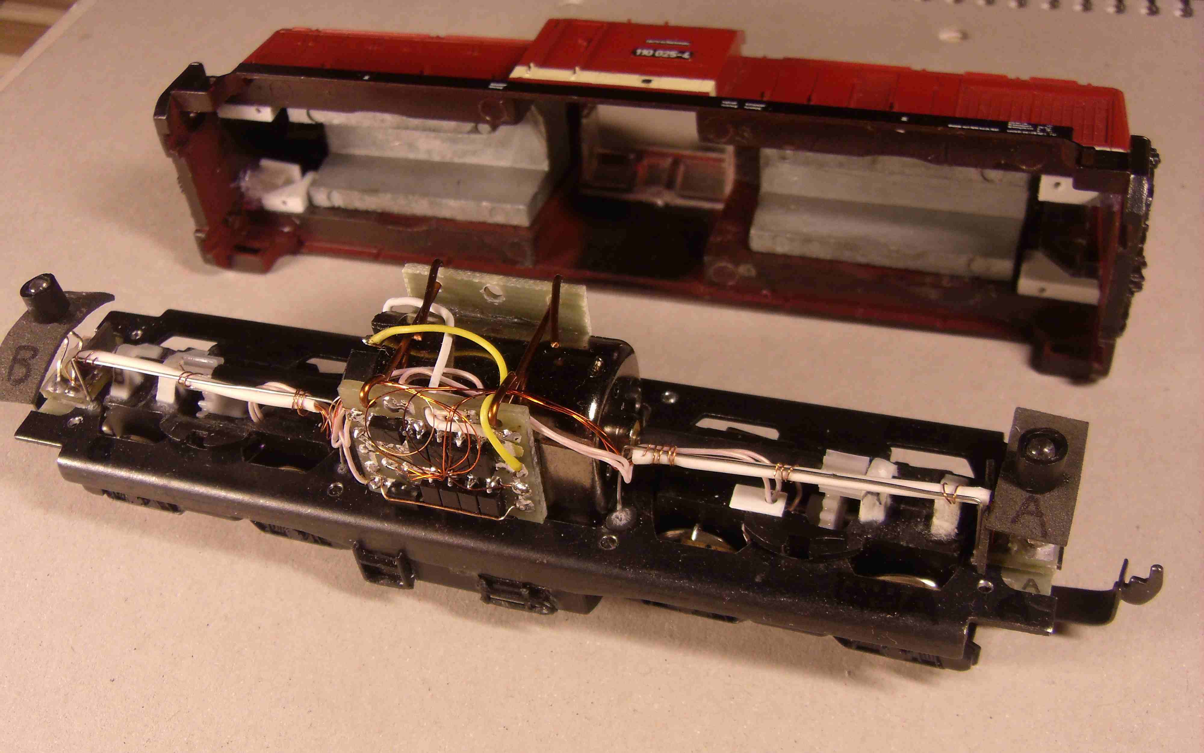

Бандаж.
На одной внутренней паре сделан бандаж, т.е 2-а колеса из 8-ми с нанесённым бандажом. Без этого бандажа, он 15 вагонов не тянул :( , буксовать начинал, так что бандаж оправдан для выполнения этой задачи.
Пришлось припаять проволочный упор для токосъёма, что бы он не тёр по бандажу, а тёр по реборде.
Сборка корпуса.
Пришлось сделать новый конструктив сборки корпуса, теперь "дно" и "верх" скручиваются 4 малюсенькими саморезами по краям рамы:

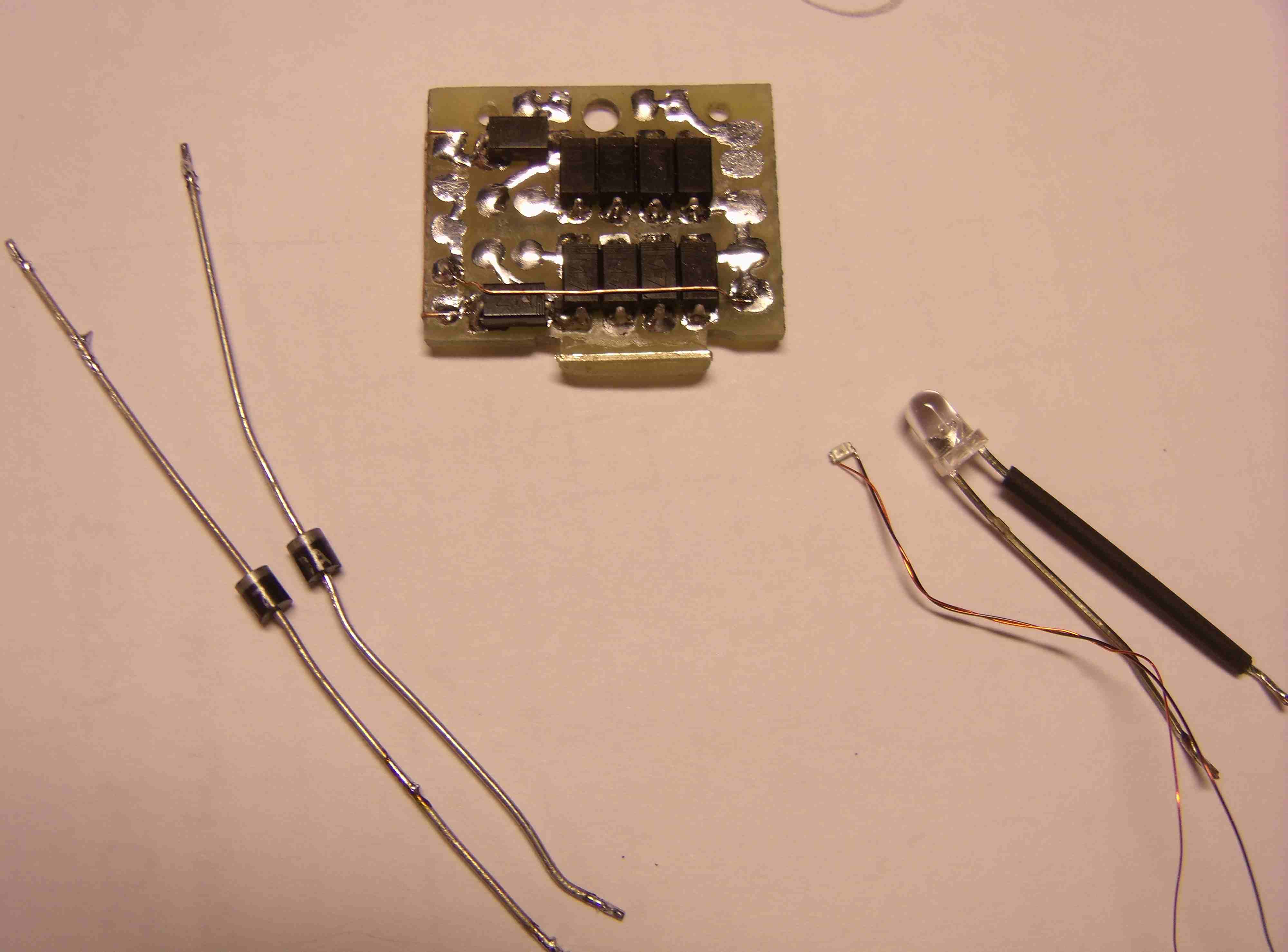

Плата для диодов освещения, и светодиоды:

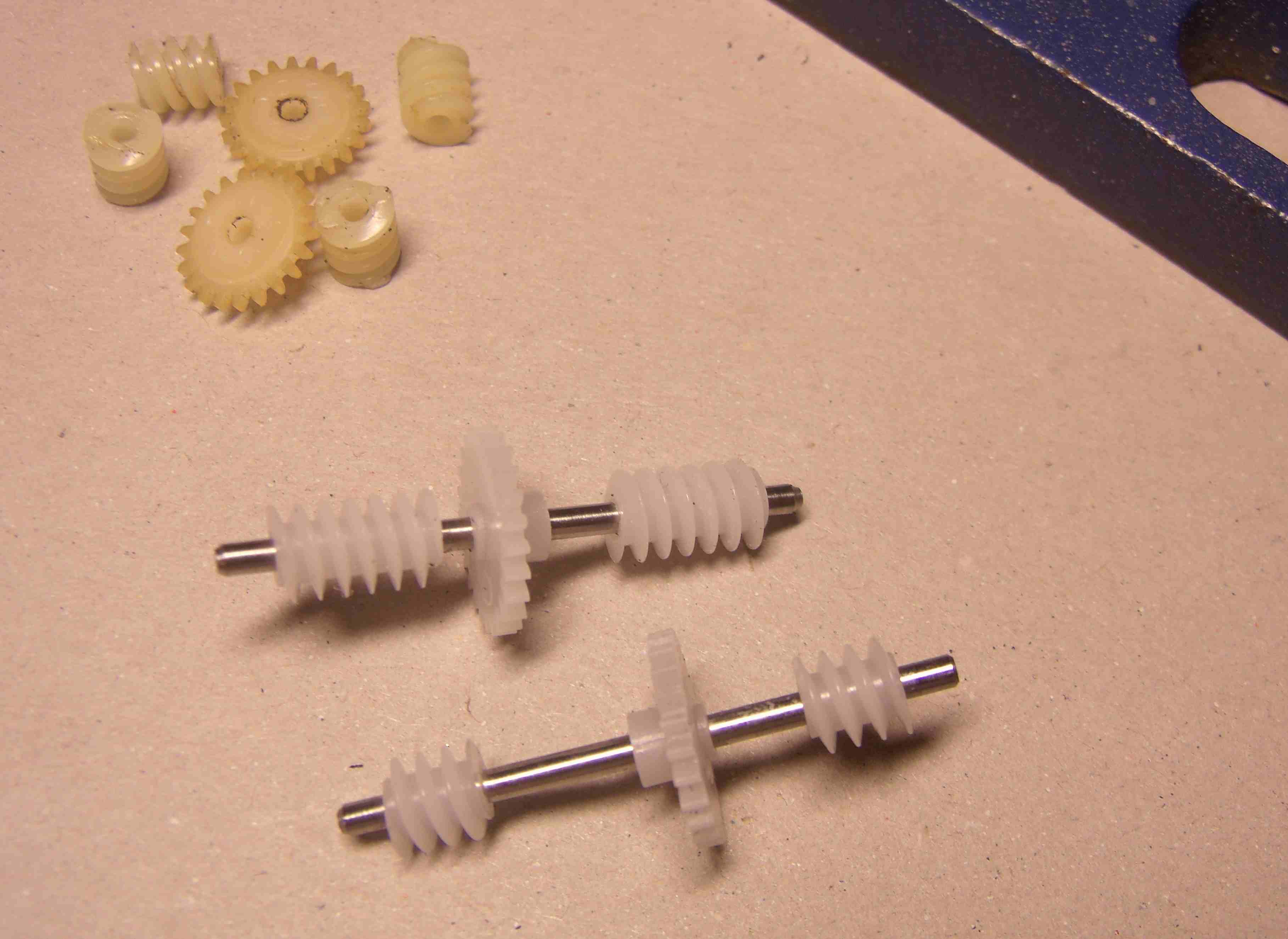

Валы с новыми шестернями, и старые желтые в кучке, некоторые там из них ещё нормальные.
