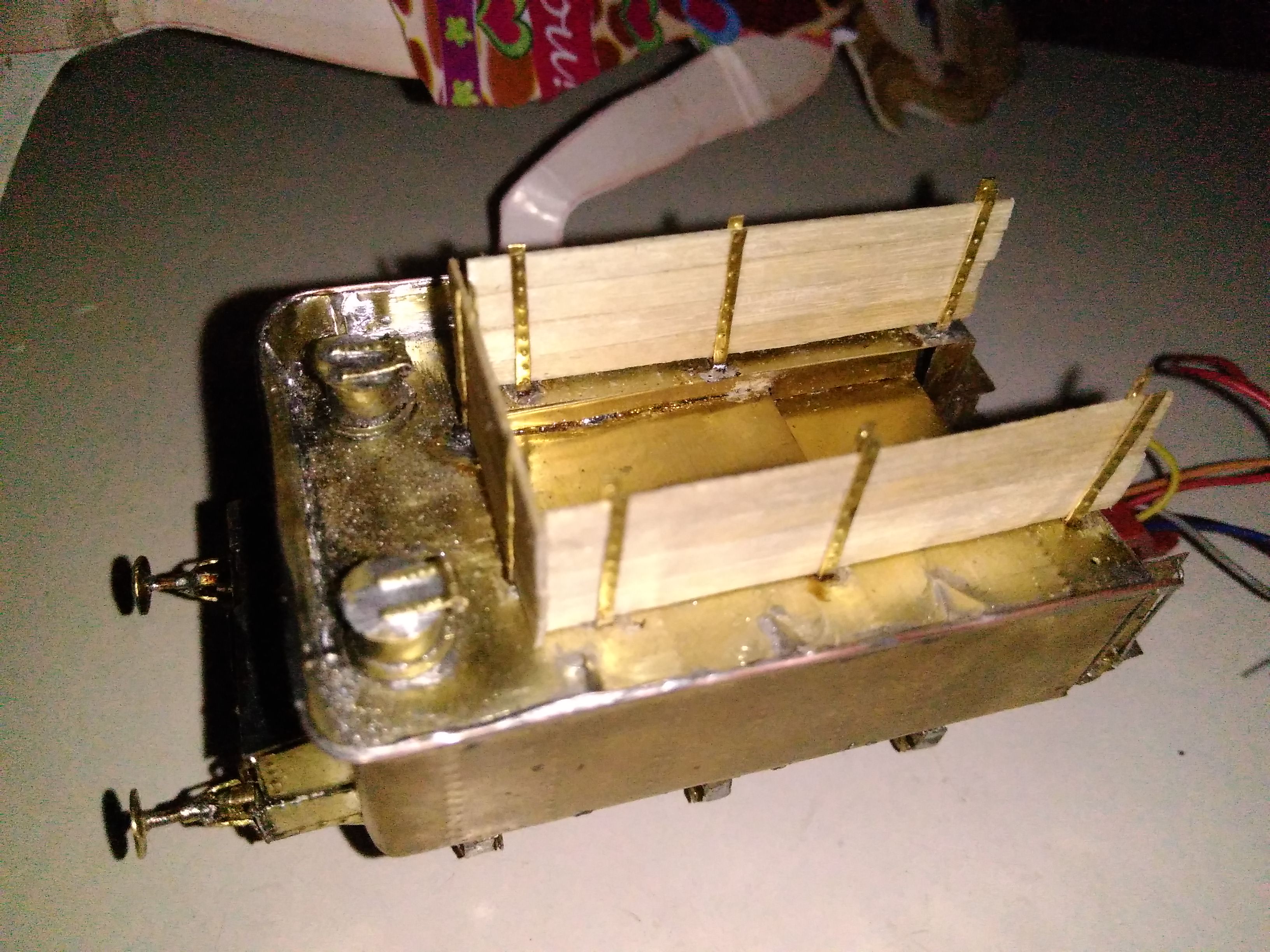

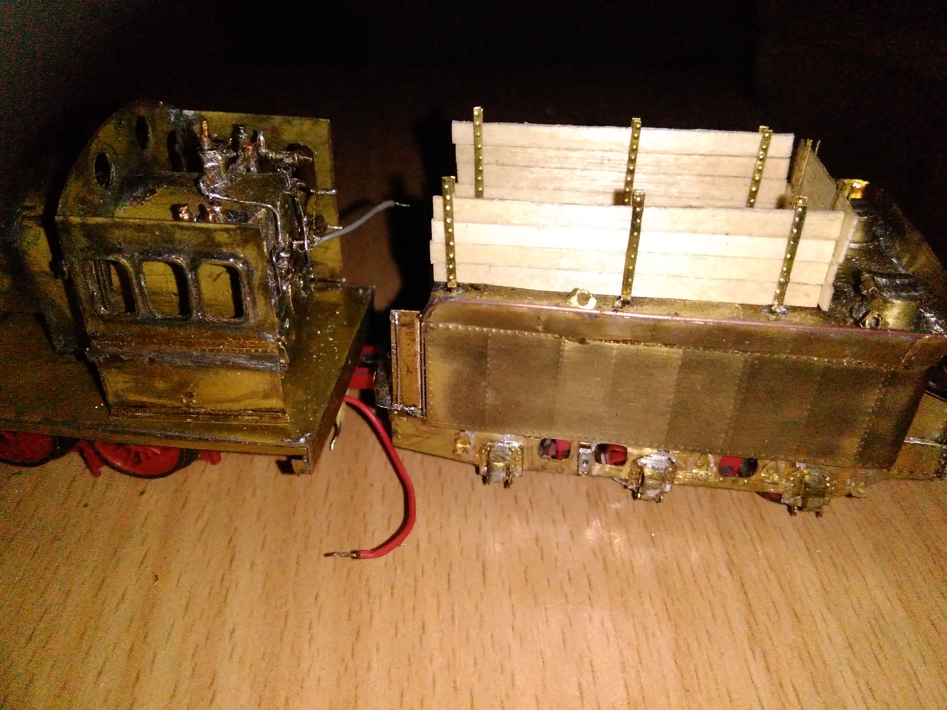

Немного дополнил тендер, заодно подчистил.

Солидно получается.Мне нравится.Натуральный шпон отлично реализован.Подвижные люки радуют глаз.

Возник еще один момент, мне малопонятный. Внутри кабины есть сиденья. Скорей всего они поворотные, как на ОВ. Но вот судя по заклепкам в виде ромба на кабине, то там чето могло быть с изюминкой. Может кто, что знает?
Re: Паровоз серии Р

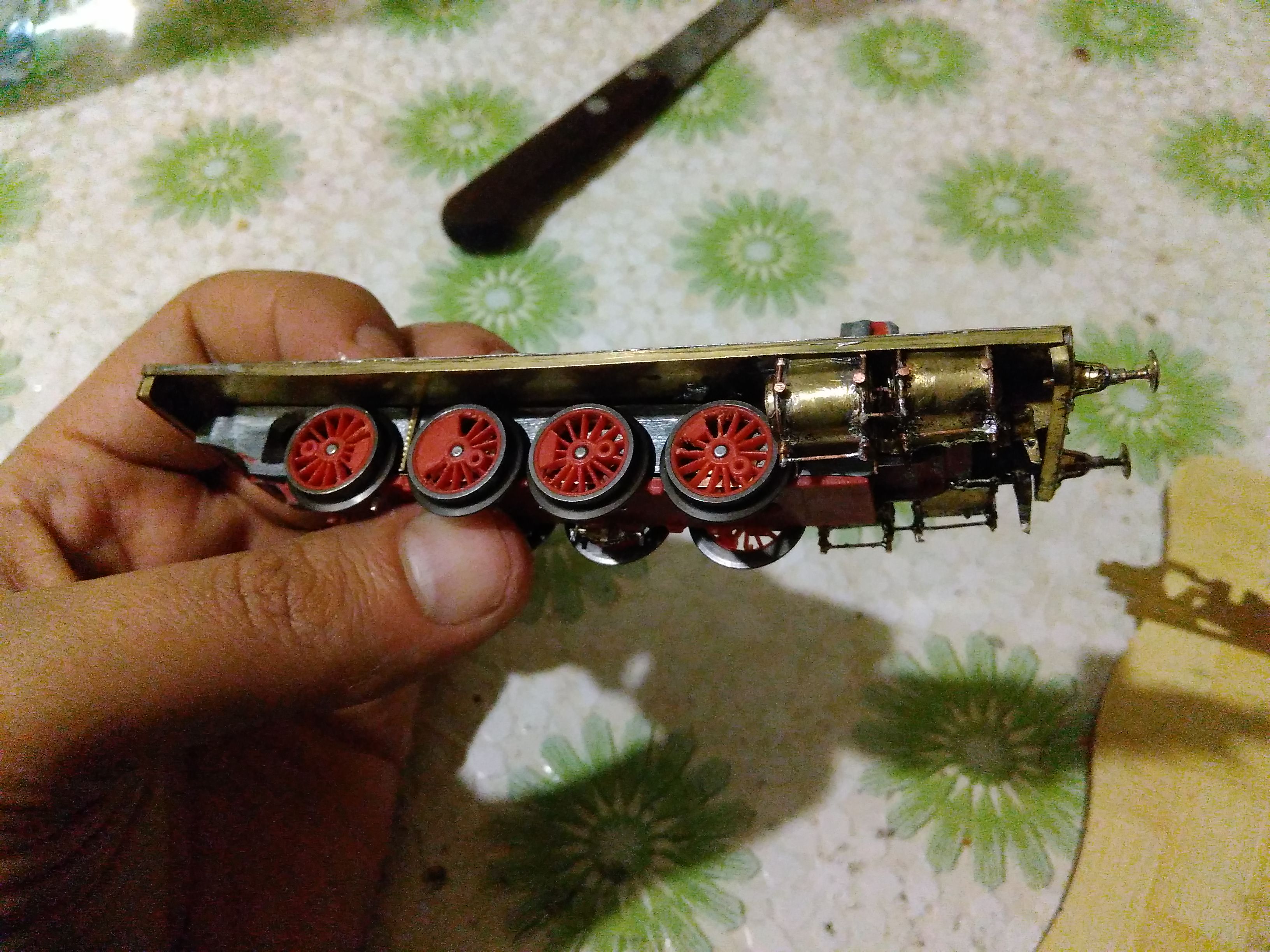

Небольшое продвижение. Доделал но не чистил паровые машины. Подчистил и добавил деталей в тендер. Немного подчистил паровоз. Добавил заготовки под сиденья. Ну и запилил болванки рамы. Остро стоит вопрос о замене рамы. Стоит овчинка выделки или нет? Мне просто очень не нравится та железка, что осталась, но при замене произойдет потеря веса. По тем схемам, что есть и фотографиям восстановил вид рамы. Заметил также, что рама менялась! Но очень не хочется возится со токосъемником.
Been thanked: 525 times
Re: Паровоз серии Р
Вилен, мне вроди бы все понятно как ты делаешь детали, но вот эти трубы меня очень удивили :shock: , ничё не пойму, как ты их сделал? Такие ровные, с котлом касаются идеально! Здорово.

Barbosa_ писав:Вилен, мне вроди бы все понятно как ты делаешь детали, но вот эти трубы меня очень удивили :shock: , ничё не пойму, как ты их сделал? Такие ровные, с котлом касаются идеально! Здорово.
Компоновка. Скручиваю, спаиваю и загибаю. Где запаиваю и подтачиваю. Трубу пытался токарь выточить но не вышло и отказался. Но я ее все равно переделал и спаял. Сначала сделал дымовую для угля, а потом подумал, что совсем нету ничего с дровами)

Да вот чето уровнем и не доволен(
В общем от рамы из латунины решил отказаться, а вот родную перерезал под нужный прохфиль, да и утяжелить как то нужно.
Re: Паровоз серии Р
Немного попилил в состоянии депрессии. Поднял немного настроение. Искал дзен-просветление :?
Целую неделю долбался с рамой и рессорами, не мог достигнуть ...., поймать момент когда устроит.
Небольшой отчетик. Естественно все еще требует полировки и прочей доработки.
