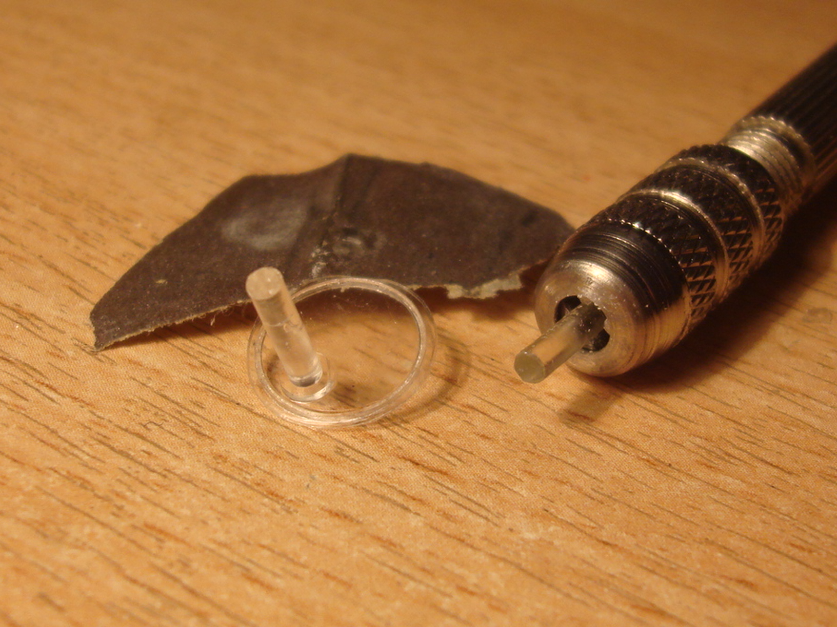

Отличное восстановление. Фары мне особенно понравились, что то не совсем понял как ты их выточил из оргстекла и заполировал :?

Barbosa_ писав:Отличное восстановление. Фары мне особенно понравились, что то не совсем понял как ты их выточил из оргстекла и заполировал :?
Раньше заготовки точил в электродрели, потом понял, что и смола вполне сгодится. В шприцах остается смола, которая после затвердевания вполне сгодится для остекления.Края полирую вручную, сначала мелкой наждачкой, потом пастой для гоев :lol:

Re: Возвращение с того света.
Ай молодца.Все пригодилось для моделизЬмы.До последней капли смолы...Полагаю что подобный
результат можно получить из литника прозрачного(от остекления скажем). :?
Been thanked: 550 times
Stinky писав:Ай молодца.Все пригодилось для моделизЬмы.До последней капли смолы...Полагаю что подобный
В том то и проблема (у меня), что торец литника очень непросто заполировать до идеального, либо мутный все равно остаётся, либо геометрия искажается (не плоский становится на лицевой части), что сильно видно потом на "мордочке" модели.
А у Олега фары аж блестят от прозрачности :!: и ровное "стекло" в видимой части :!: это профи фары
Повідомлень: 6397
Has thanked: 1610 times
Been thanked: 3533 times
Barbosa_ писав:В том то и проблема (у меня), что торец литника очень непросто заполировать до идеального
Ну литник сам по себе не идеален.Когда то имел опыт полировки о бумагу.Торец получался
прозрачный,но насколько идеально уже не помню. :oops:
Has thanked: 437 times
Александр, попробуй шлифовать по белой бумаге, вертикаль держи при помощи уголка ( маленького, школьного ) Со временем все получится. У меня же вышло, чем Вы хуже ? А ничем :mrgreen:

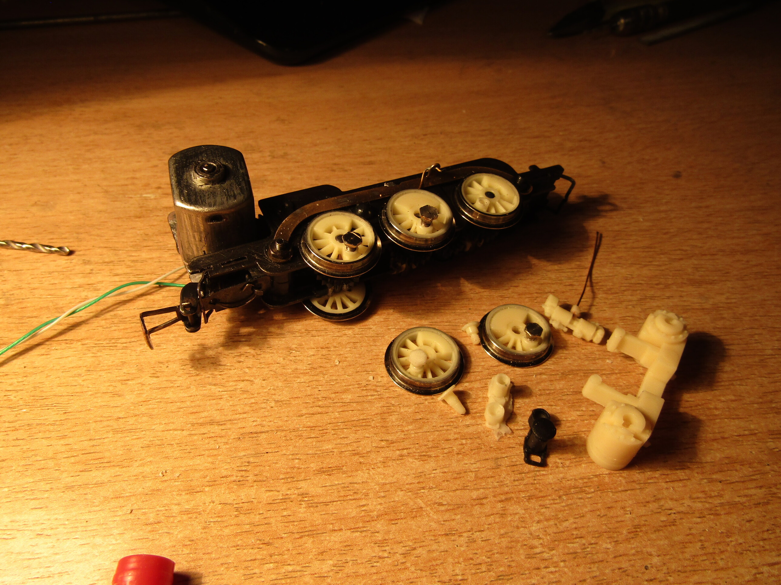

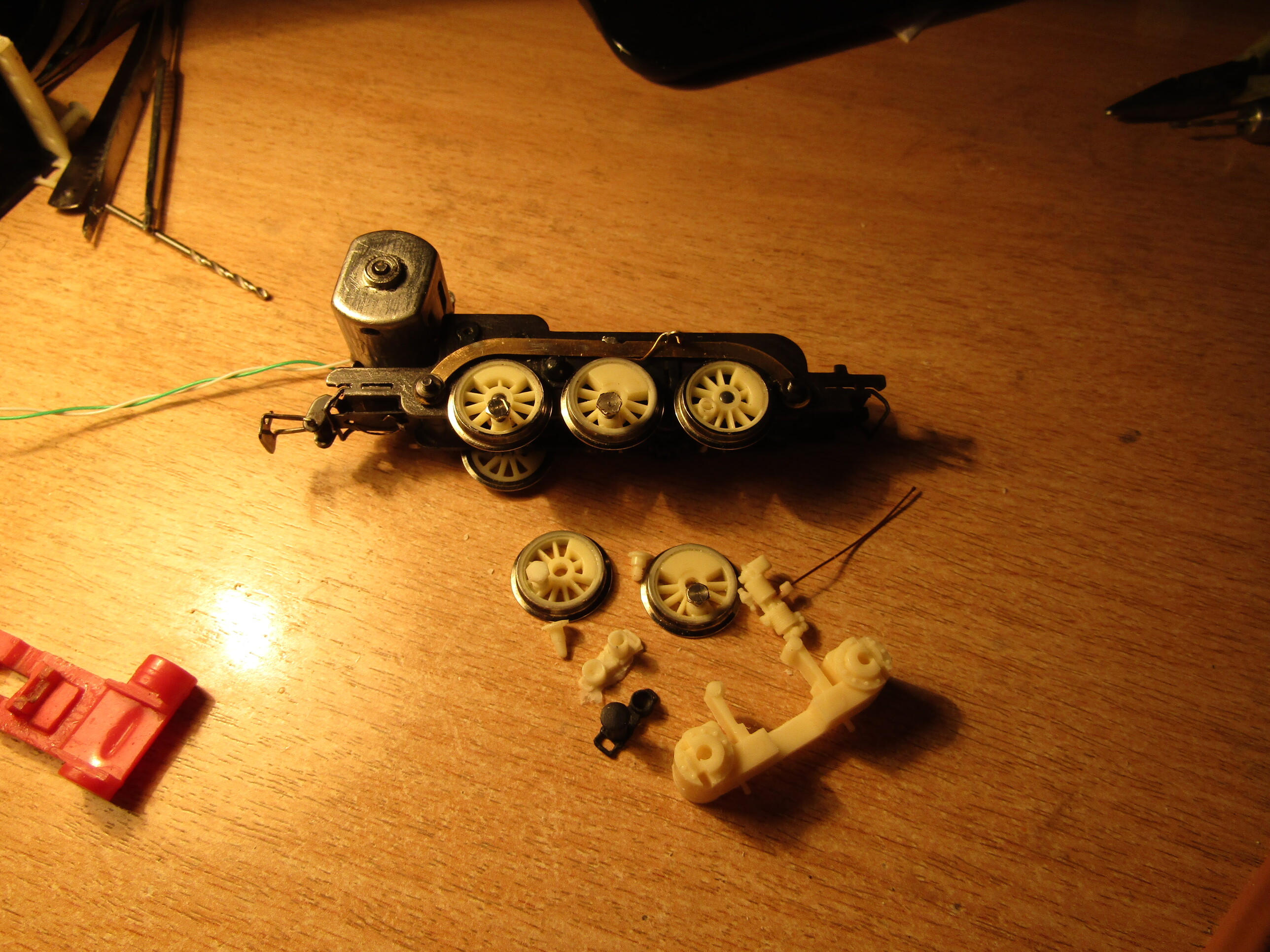

Всем приветы :D !
Был у меня в хозяйстве вот такой жмурик, даже трудно сказать был :? Решил его оживить... Работа происходит под кодовым названием - месть ботаника -
После мучений с движком ( перемотка, коллектор, шестеренка ) все поехало ) и тише, чем оригинал :arrow:
Повідомлень: 2587
Молодес! А что за колеса? Ждем обкатки :idea:

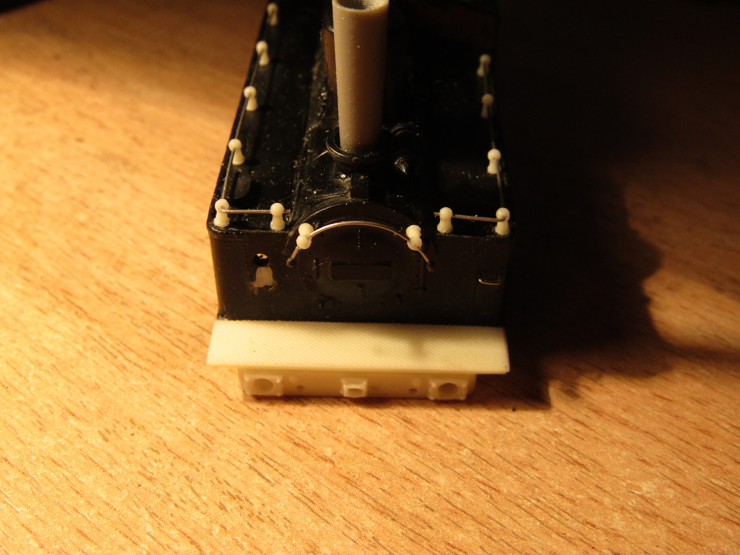

На колесах от Ов интересно смотрится.Мелкие деталюшки очень хорошо вписались.
То есть от исходника было только рама и кузов?
Спасибо, парни!
Колеса будут похожи на Ов, сам слепил, сам буду юзать ) Интересно, в СЖД можно такое приписать?
