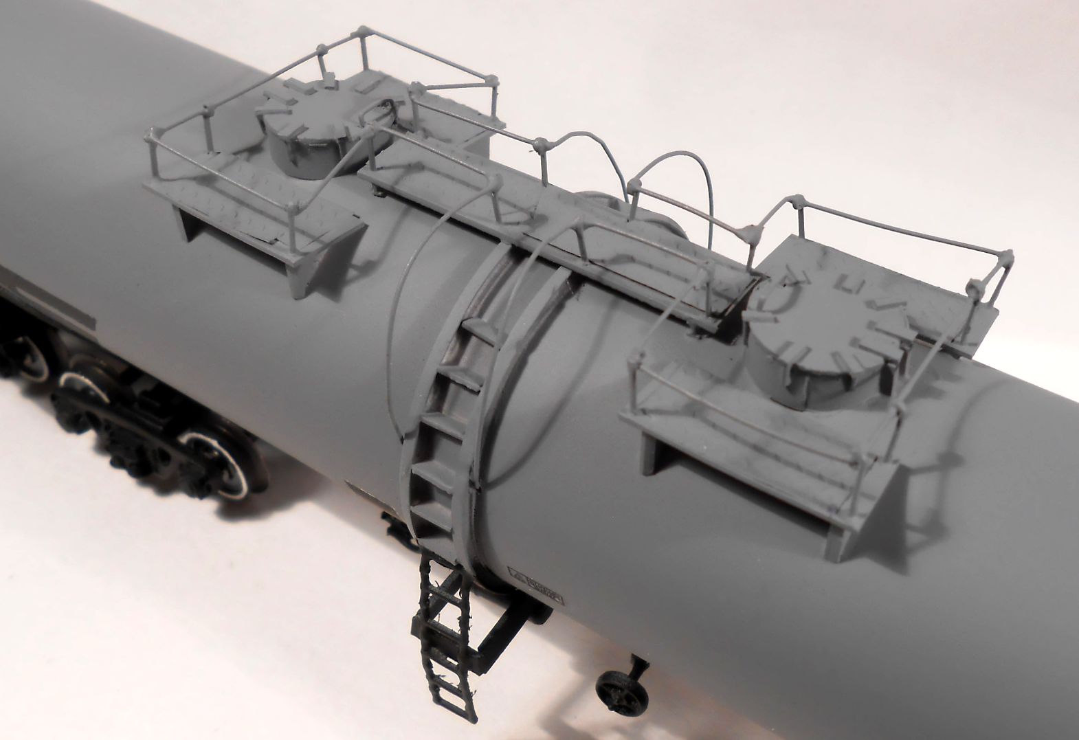

Да,есть небольшое смещение.Для лучшей проходимости вагона.В моем случае выставляяЖеня Харьков писав:Почему-то на фото тележки смещены относительно центра шкворня, нет?
тележки правильно они начинают друг друга шкрябать ребордами,а передние грызть
раму вагона.Я устаканил так для уверенной езды по R2.Впереди еще тест драйв по
макету.
Эммм.Нууу для того что бы избавить себя от пайки и просто вкладывать в них поручни.Сергей78г писав:Супер ! Мне очень нравятся . Только зачем из проволоки крючки так сгибать?

Re: 8ми осная цистерна СЖД.Ждановтяжмаш
Боюсь что паять у меня не получится ажурно.Пробовал,косячу.Поэтому все на клею.Nef писав:Может все же ограждение пропаять? Или петли нормально в живую смотрятся?
Тем более к модели были требования крепкости и износостойкости.

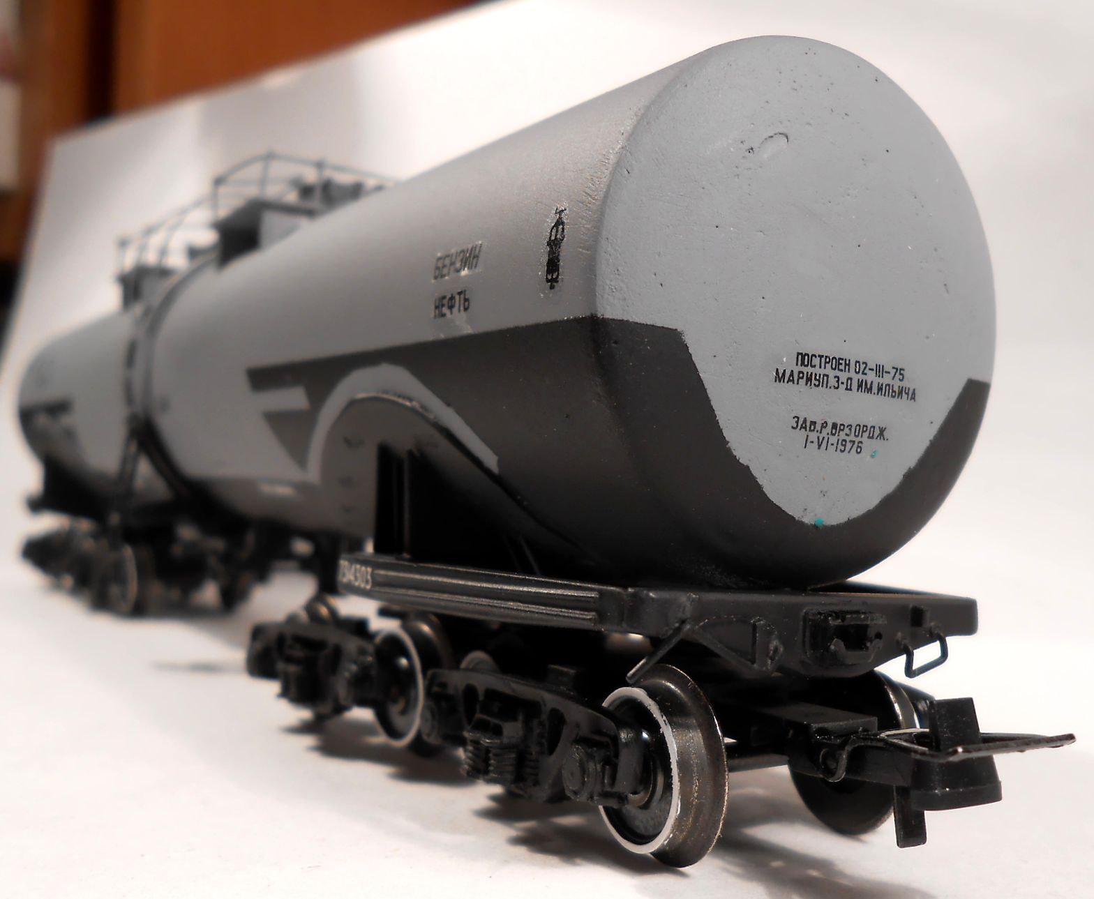

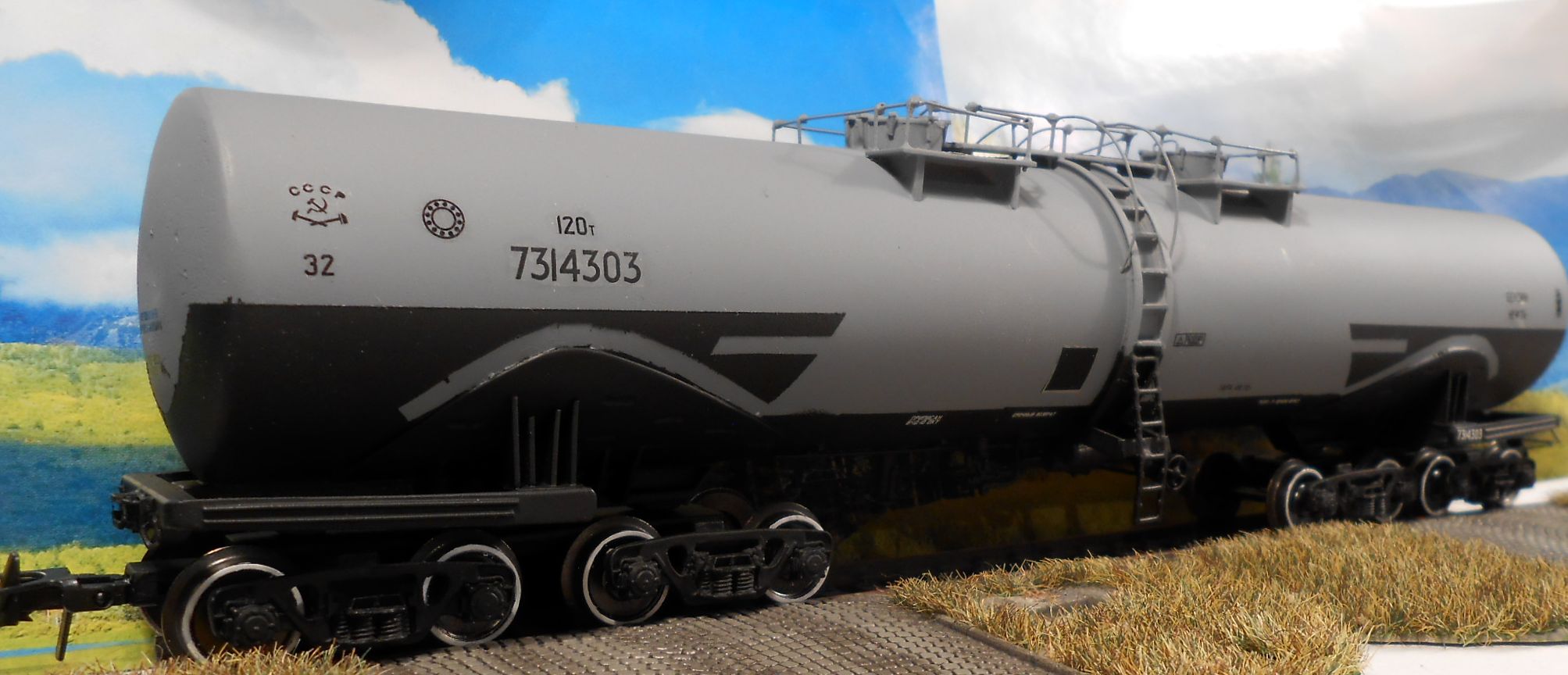

Вобщем задул,обдекалил.Краски газобалонные.Декали остатки разные,разных производителей
и годов выпуска.Качество неочень.
Опасно нынче писать на форуме, хвалебные сообщения. Потому, заранее пишу, что модель очень нравится. Возможно с теми же поручнями можно было что-то таки сообразить, но я не привык писать плохое о том, что не могу делать сам, или пока ещё не сделал. И если возможно и цистерна ещё не под лаком, подправить пару мест чёрной краски. Видать заползла под маску из скотча краска. На торце особенно в глаза бросается. Так что на мой взгляд, цистерна шикарна. И да, я видел фото, и щупал в живую, 8-осную цистерну от Онеги. Товарищи, она крутая. Но во-первых, это не самоделка уже. А я если честно, больше люблю рукоблудство. В нём душа есть. А во-вторых, там чудовищная цена. Для коллекционеров это возможно копейки, а для среднего моделиста, или вообще начинающего, это очень неподъёмно. Потому, снимаю шляпу
