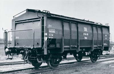

Денис, ты разве DB делаешь?  Вроде бы DR собирался... Фотки вот:
Да нет, конечно же DR! Фото вагонов на этой раме в исполнении DB я подстегнул по другой причине. Мы с Денисим обсуждали исполнение тамбуров. У варианта DB при сцепке вагоны имеют монопространство.

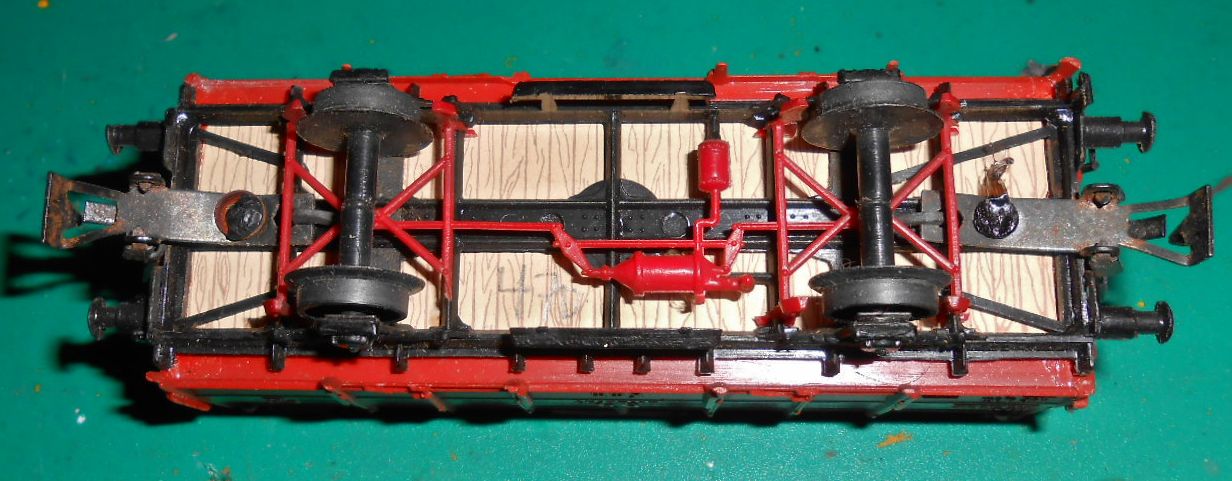

Попался мне в лапки страшненький,но раритетный вагон от Дитцл.
Хоть этого производителя давно уже нет,но его продукция еще попадается
в реальном мире.
Сам вагон грубо сделан,что впрочем соответствует эпохе литья прошлого века.
При этом Дитцел старался максимально детализировать модель.Поручни под буферами,
тормозное оборудование выполнено отдельной деталью,снизу даже вставлена бумажка
с имитацией деревянной палубы.Возвратный механизм сцепок в виде резиновых колечек. :!:
Сами колеса пластиковые,на раме вагона надпись производителя,все надписи(к сожалению)
выпуклые и коряво покрашены.Загрузочные люки все подижные,даже самые маленькие.
На моем вагоне не было лесенки и фрагмента верхней части.
Работы по нему планировал не сложные.Восстановить недостающие части,смыть надписи,
перекрасить и чуток состарить.Прототип распространенный на ж.д ГДР и предназначен
для сыпучих грузов типа извести,мела,карбида,паровозного шлака.
Вот конечный результат.
Со своим коллегой по поездной работе.
