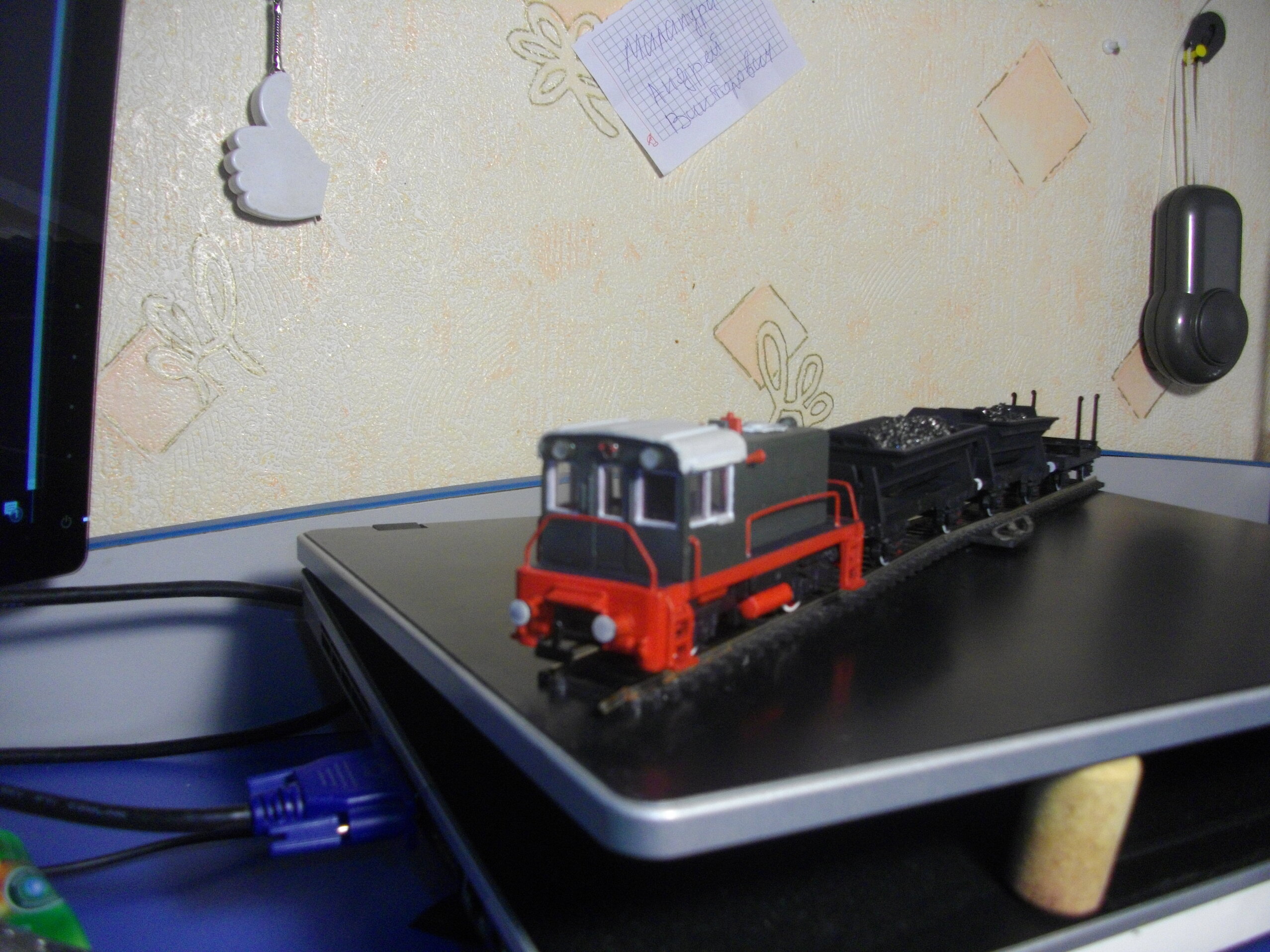

Всем привет!
Доделал я свой РЕЗИНОХОД , вроде ничего сложного, а намучался прилично. Но ничего первый блин комом.
Сделал резиноход и к нему состав. В тепловозе добавил лесенки, поручни, гофрированный настил, остеклил и провел свет по направлению движения (в переди две белые , а с зади одна красная фара и наоборот). Комраты дорогие подскажите как окрестить данный тепловоз и какие декали на него и вагоны лучше наклеить? Чего в нем не хватает?
Собираюсь делать второй такой тепловоз ,только красить его уже аэрографом и более с тщательной детализацией.
Has thanked: 1280 times
Re: Новая жизнь резинохода Н0.
Хорошая работа для начала - спасибо, что поделились! ;)
Смело крестите его в по мотивам ТГК2, но зато он обретет живое имя ;)

Спасибо за комент!
И все же какие декали на этот состав можно наклеить?

dima74 писав:И все же какие декали на этот состав можно наклеить?
Я может где-то пропустил :oops: Какая приписка планируется? УЗ, СЖД, РЖД? Общий совет - это погуглить картинки реальных вагонов/локомотивов. К примеру, тот же ТГК2.
Видно, что надписями не богат. Герб, "ТГК2" и собственно номер.

Скорее всего это будет СЖД.
На ВторЧермете я когда то видел вообще не на, что погожий тепловоз, жаль не успел заснять, порезали. Так он очень был похож на мой резиноход. Видно его много раз переделывали под какие то свои нужды. Делал по памяти.

Судя по вагонам к локу больше похоже на промышленность.Но как советуют камрады
декали лучше для ТГК.На вагоны просто номера.Ну и буфера надо бы черным покрасить. 8-)

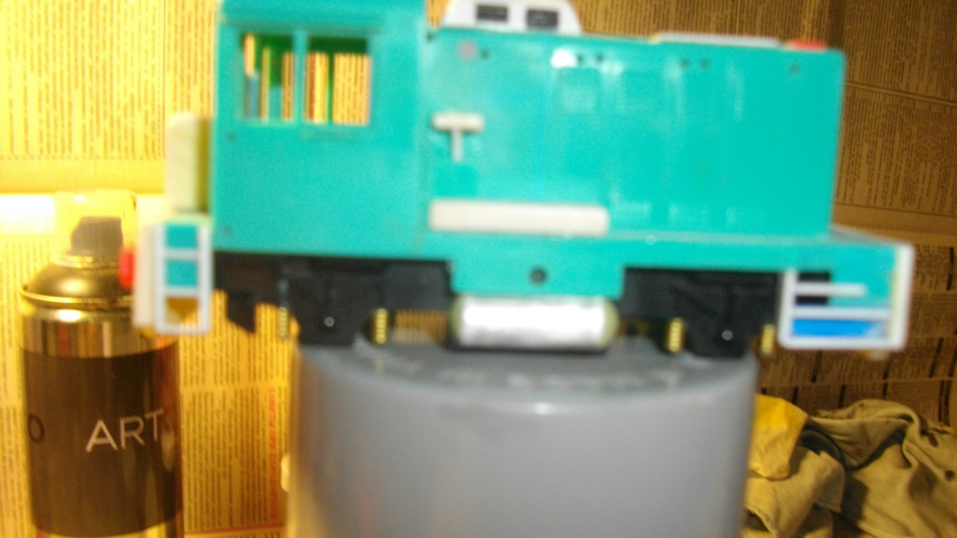

Всем привет!
Есть свободное время, и решил использовать его для продолжения темы.
Первый мой опыт преобразовать резиноход вышел так себе, решил улучшить результат и вот , что у меня получилось.
Прошу опять же не судить меня строго, идея была улучшить блеклый без имени тепловоз из юниоровского набора PIKO.
В итоге сами скажите , что у меня получилось.
Еще конечно много работы с покраской и оживлением , свет и декали.
Нужны декали с русскими буквами , для надписи ТГМ.
Изготовил бак для сжатого воздуха из радио деталей.
Пришлось многое лишнее срезать.
заново изготовил пружины.

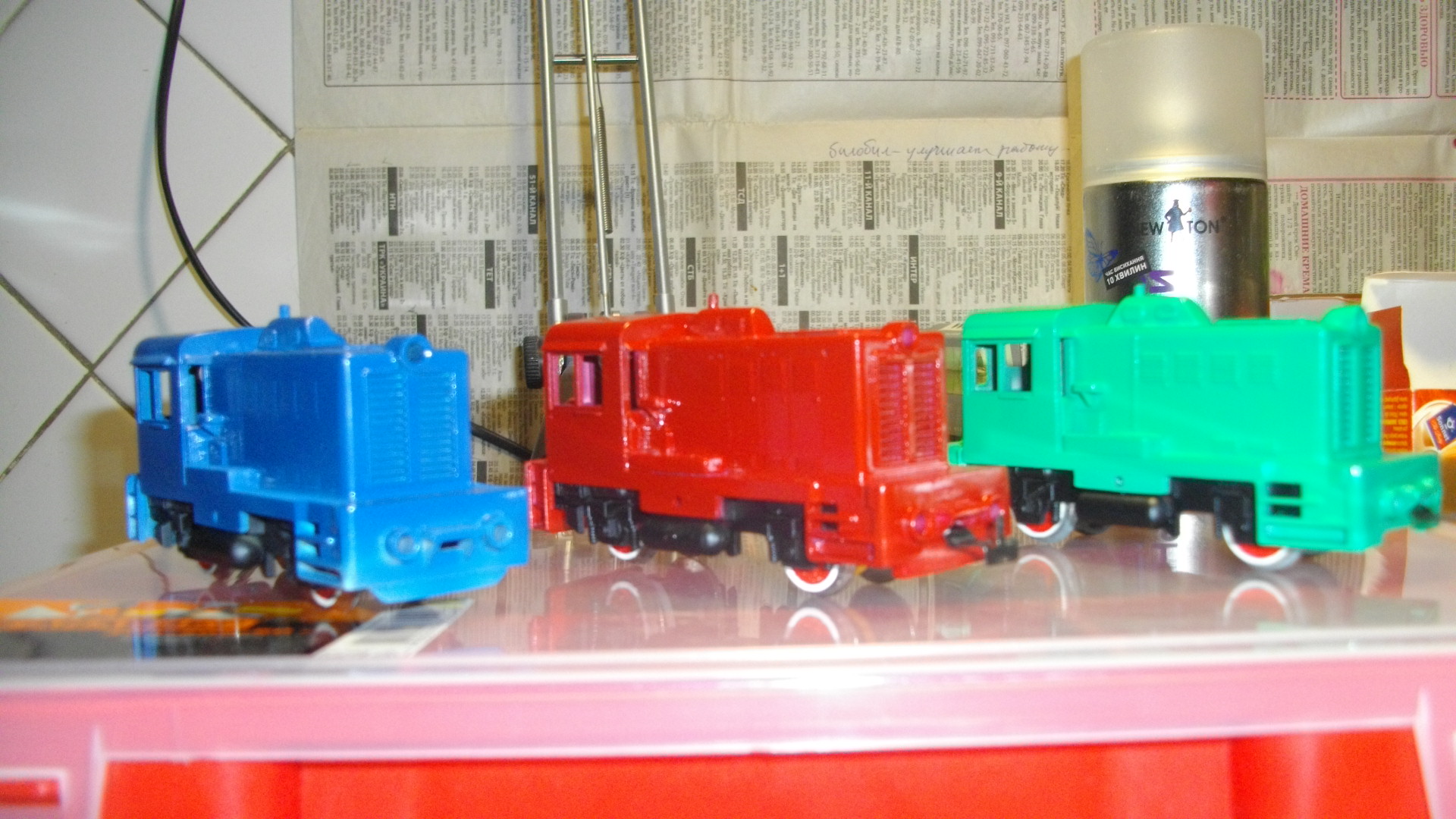

Решил попробовать в разной цветовой гаме.
Пильнуть окошки и добавить всякой мелочи.
