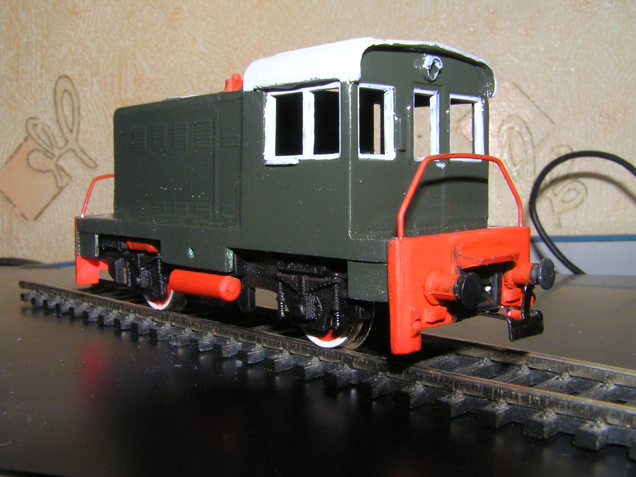

Доброго вам всем дня!
Хочу предоставить вам на обсуждение обновлённый резинход от Пиковского набора.
Давно руки чесались сделать нечто подобное. Это моя первая модель, прошу не судить строго.
У меня просьба, модель хоть и до конца не доделана (нет стекол, света, не за тонирована и нет лесенок) одним словом еще сырой пробник криво покрашенный , помогите советом как профессионалы начинающему о доработки модели. Модель сделана по собственной фантазии и не откуда не содрана. Еще вопрос как изготовить поручни и лесенки.
Как провести свет в резиноходе, что бы свет светил по направлению движения, нужна схема и перечень радиодеталей или куплю в качестве образца готовую схему (так проще разобраться).
Жду комментариев.
С уважением Дмитрий.

Дима, на мой взгляд для первой модели очень даже хорошо ;) Вместо стекол можно использовать слюду от упаковки. Свет можно на лампочках. Свет по направлению ( лампочка + диод ). Удачи ;)

Не хотел выставлять для обозрения , когда покрасил вроде ничего так получилось, а сфоткал увидел при увеличении все недочеты и кривизну покраски (переделаю уже аккуратнее). А потом подумал надо же с чего-то начинать и выложил. Очень хочеться ступеньки сделать и поручни другие изготовить, а как не знаю. Олег подскажите какие именно светодиоды надо и схему, если можно пожалуйста, а то я даже элементарных навыков по электрики не имею. И еще по поводу грунта по пластику подскажите желательно акриловому, какой лучше использовать.

Неплохой резальтат как для начала. Мои первые шаги были куда хуже :oops:
По поводу поручней советую почитать тему Олега - http://oef.com.ua/viewtopic.php?f=45&t=161&start=40
Там много интересного и полезных идей ;)

Дмитро, досить симпатичний малюк вийшов. Як для першої спроби то дуже навіть гуд!!!

Нормально вышло, немного допилить и будет гуд. Свет лучше тк. писал Вова. Но есть и целая тема по свету "Свет в наших моделях". Можно банально светодиоды на 12 вольт кинуть + небольшой резистор на всякий и все.

Виден толстый слой краски, поэтому она и плоховато лягла, "украла" мелкие рельефы. Кистью красили?
Какая краска?
Есть ли фото до покраски?

Алкидная краска съела часть рельефа. Красил с балончика легким тонким надувом с промежуточной сушкой. Не дождался аэрографа (будет только через неделю) ,такую пластмассу лучше красить акрилом . Кисточкой только подкраска мелких элементов, всю модель красить кисточкой не реально выходит топорно (3 раза смывал -учился). Кто знает как соединить поручни?

Если пластик то клей, если метал то клей - паяльник

Дмитрий, купите на радиорынке диоды КД 521, резисторы 2,5 кОм или что-то подобное, там же и светодиодами розживетесь ;) Думаю продавцы вам дадут совет по диодам. Или сами поймете какие вам лучше по размеру и по оттенкам. Можно просто лампочки малюсенькие поискать, не обязательно диоды.

Для первой работы очень даже ничего.Остекление сделать не забудьте. 8-)
Чм красили раму что краска поела?Грунтовку применяли?

Да грунтовал. Попробовал алкидным грунтом кисточкой, если тонким слоем и быстрой сушкой вроде бы ничего, а если на акриловый грунт алкидной краской то грунт поднимает и вспучивает. Пришел к выводу нужен аэрограф. Если крашу из балончика то получается толстый слой и теряется текстура, в добавок пока высохнет краска она успеет сожрать самые тонкие рельефные линии. Мне знакомый подарил два БР50 испорченные краской, жалкое зрелище, отложил да лучших времен ,но урок извлек.
