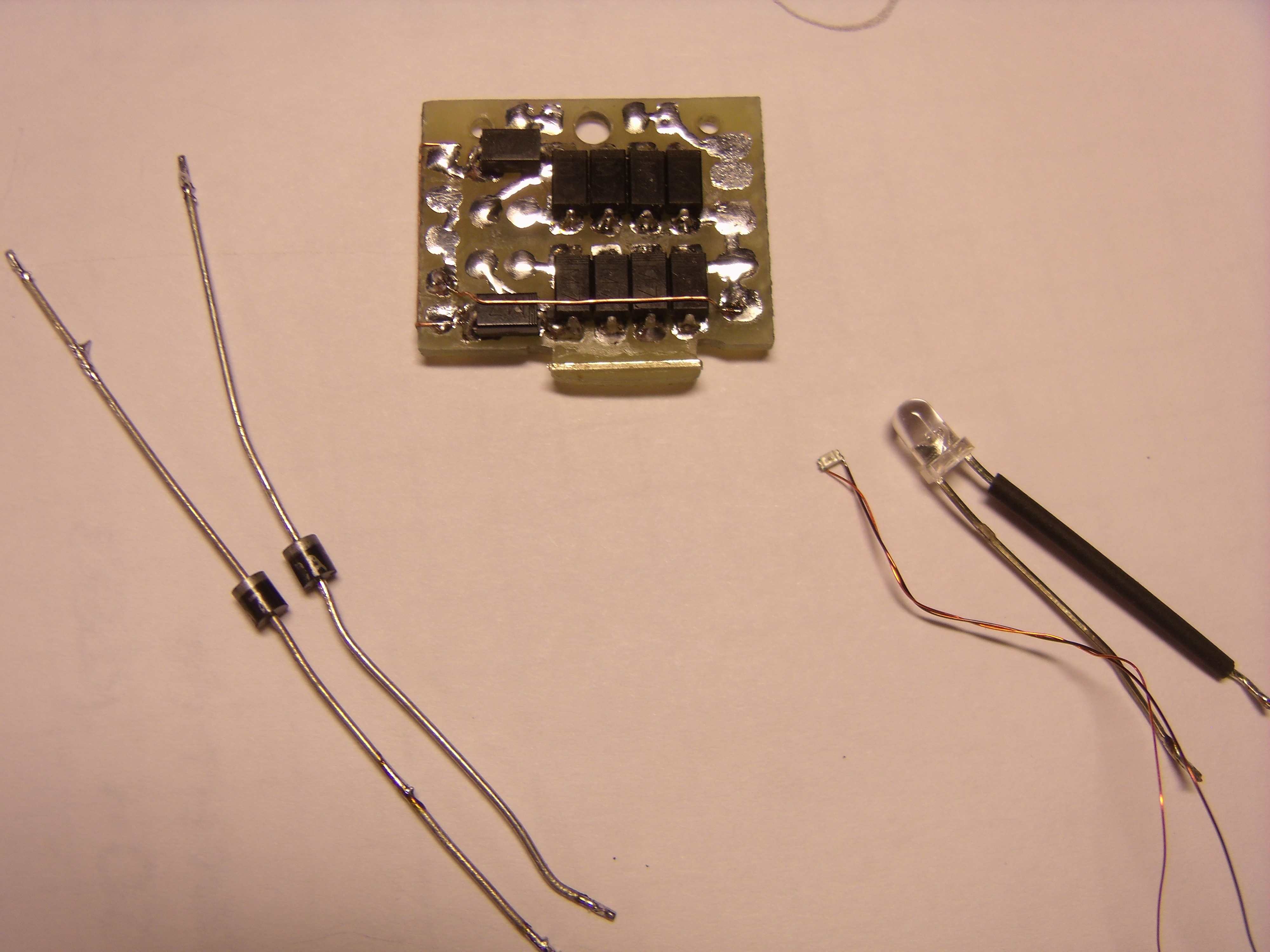

Решил вживую опробывать именно эту схему со светодиодами, и заодно обеспечить освещением старикашку Gutzolda BR110.
Внес маленькие поправки в оригинальную схему, так как диодам нужны разные напряжения, белому 2,8v, а красному только 2,1v.
Итак, вот нарисовал понятнее:
Схема показала себя в работе очень удачно! Она позволяет гореть освещению всегда одинаково, при любом вольтаже, и даже когда лок остановился или ещё не тронулся.
Она очень простая, маленькая, и очень эффективная для аналогового питания, но желательно добавить общее напряжение на рельсы до 16v.
Диоды обычные самые по 25коп, светодиод белый обычный, красный 0603 блошка.

А долго горит после выключения и перед включением? И где кондеры которые сие решают?

Barbosa_ писав:... Внес маленькие поправки в оригинальную схему, так как диодам нужны разные напряжения, белому 2,8v, а красному только 2,1v.
Итак, вот нарисовал понятнее: ...
Схема хороша, но нижние цветные светодиоды нужно развернуть (сменить полярность), а то не будут светиться.

Barbosa_ писав:...Она позволяет гореть освещению всегда одинаково, при любом вольтаже, и даже когда лок остановился или ещё не тронулся....
T-1000 писав:А долго горит после выключения и перед включением? И где кондеры которые сие решают?
Уточняю.
Освещение работает всегда от напряжения с рельс, конденсаторы не нужны. Особенность в том, что на рельсах всегда должно присутствовать минимальное напряжение 3,3v - 4v.
Поэтапно:
1. Режим стоянка - рельсы обесточены - света нет - мотор стоит
2. Режим стою со светом - даем напряжение на рельсы до 3 - 4v (и бросаем регулятор) - ток пойдет через цепь из 5 диодов и 2х светодиодов (точнее по одной из 2х цепей согласно полярности) и через катушку мотора - зажгутся светодиоды белый и красный в одной цепи (верхняя или нижняя цепь на картинке) сразу на полную - мотор стоит, потому что все первые 4V на рельсах на себя заберёт цепь освещения из диодов, а мотору останется 0v - мотор стоит - свет горит!
3. Режим поехали со светом - добавляем напряжение более 4v на рельсы - диодная схема как брала 3v-3,2v на себя так и будет только их забирать, а все напряжение выше 4v начинает прикладываться к мотору - т.е. для мотора это начало, т.е. 4v-16v на рельсах = 0 -12V на клеммах мотора
4. Стою со светом - Когда лок ездит, выполняя маневры, в месте где нужно остановиться, но что бы свет горел, мы снижаем напряжение до 4v, но не выключаем его полностью!
5. Меняю направление хода - Когда хотим поменять направление, тогда, клацаем тумблер и меняем полярность, но и в другой полярности напряжение на рельсах тоже самое 4v, и зажгутся другие 2 светодиода, в другое направление (а те первые ясно что погаснут)

4887 писав:...Схема хороша, но нижние цветные светодиоды нужно развернуть (сменить полярность), а то не будут светиться...
Ошибки в схеме не обнаружил

А, что предотвращает перегорание?

Barbosa_ писав:Ошибки в схеме не обнаружил
Попробуй еще раз.
Прохождение тока справа налево, через цепочку 5 диодов проходит, но оба светодиода запираются обратным током и не светятся. Так более понятно?

4887 писав:...Попробуй еще раз...
Вот растолковываю значение светодиодов и путь тока в двух противоположных направлениях.

T-1000 писав:А, что предотвращает перегорание?
Вилен, ограничетелем напряжения для светодиодов работает цепь последовательно соединённых диодов (в таком соединении они образуют стабилитрон с рабочим напряжением равным сумме 0,7v умножить на количество диодов).
Диоды используются потому что они очень дешёвые, и всегда кучей есть под рукой, а стабилитрон нужно искать, ездить по рынкам, короче тратить кучу времени.
Если у тебя есть в наличии стабилитрон на нужное напряжение можно конечно и его ставить, но смотри внимательно они ставятся наоборот!

Barbosa_ писав:Вот растолковываю значение светодиодов и путь тока в двух противоположных направлениях.
Согласен, все правильно, чего-то меня перемкнуло.
