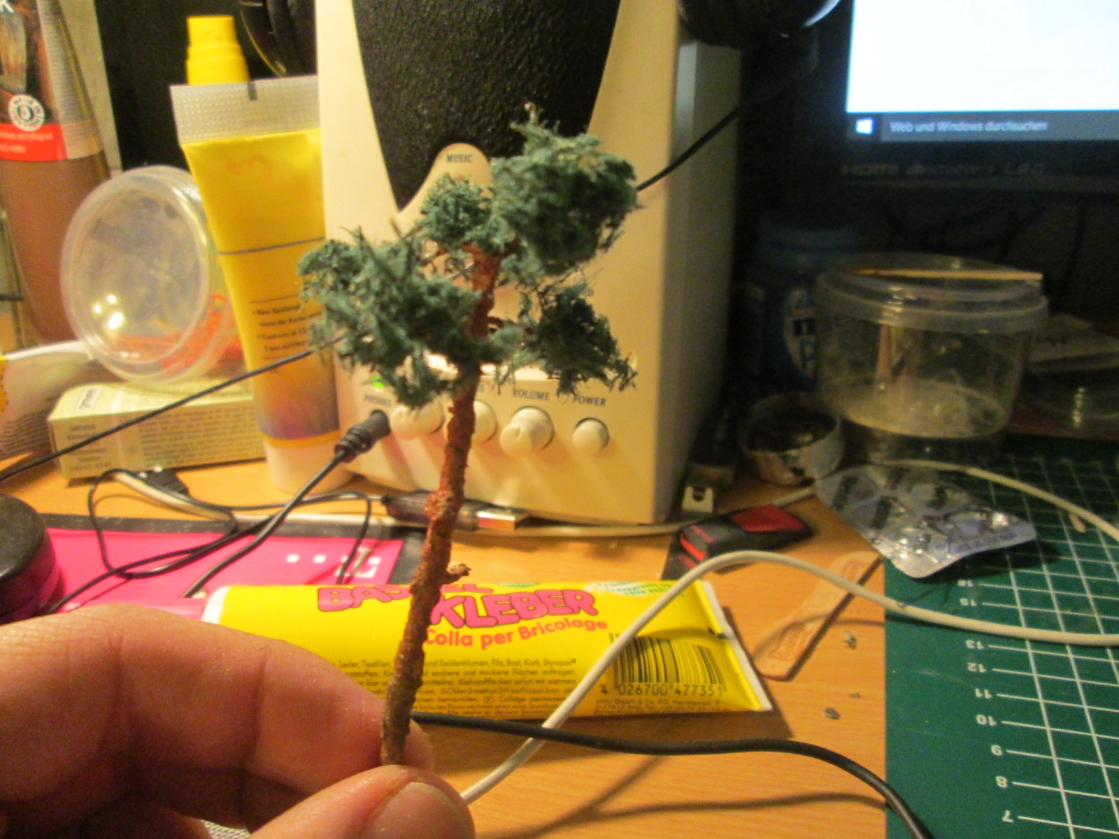

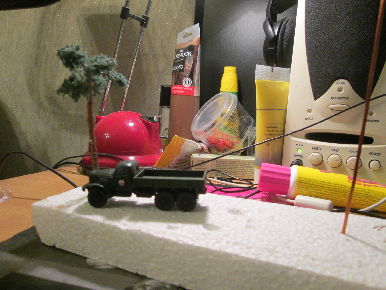

итак, пока отдыхаю от домика. решил сделать очередное деревце: гостья поинтересовалась и хотела посмотреть как я работаю )
встречайте! сосенка

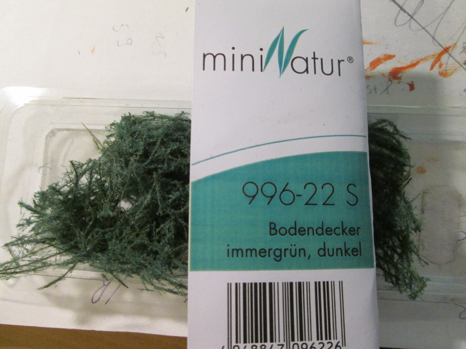

материал (небольшое количество зелени была почикана на мелкие кусочки)
ствол накручен и покрашен

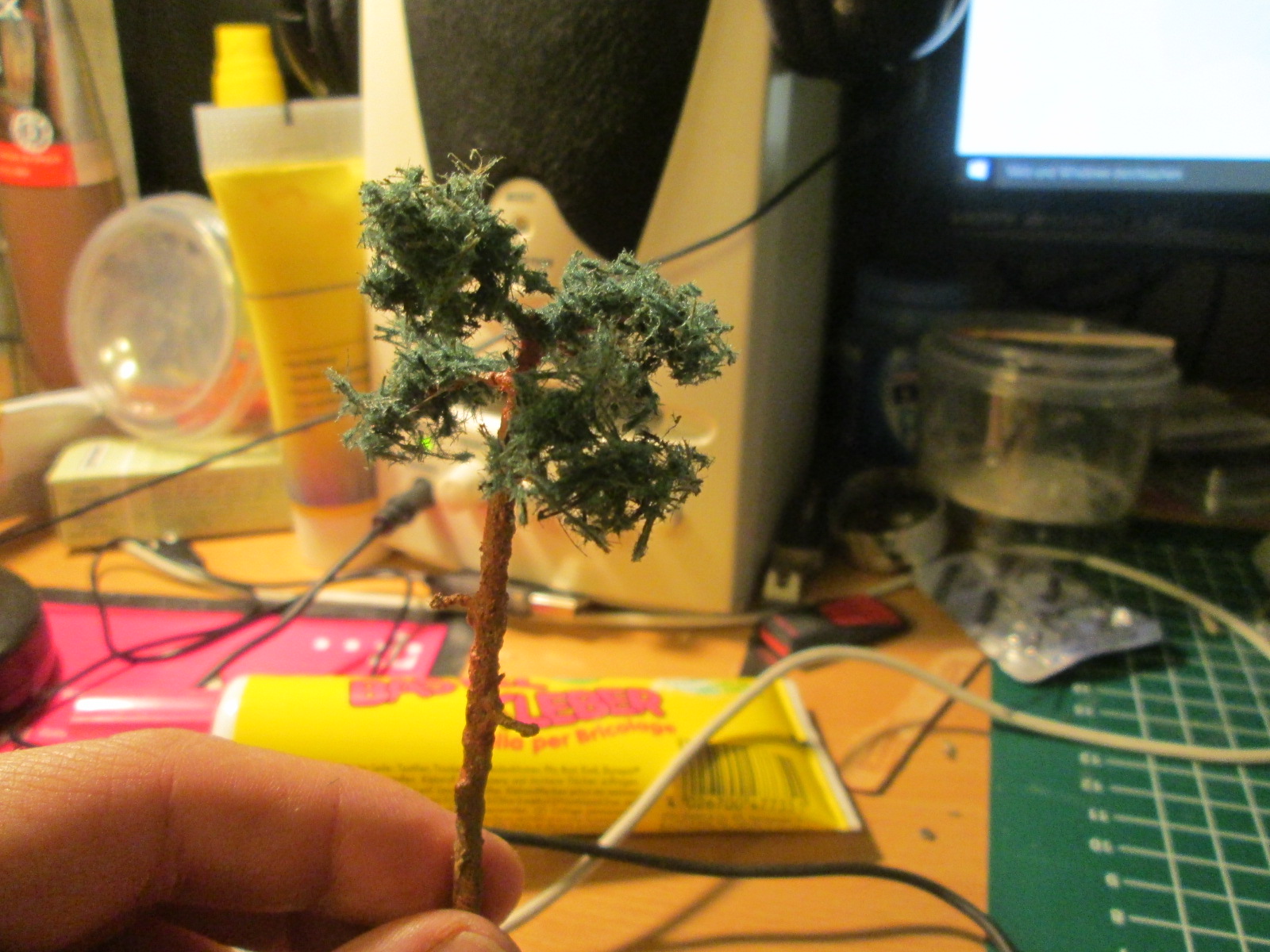

и конечный результат
Повідомлень: 6286
Has thanked: 1474 times
Been thanked: 3147 times
Re: Это мой макет!
Мне почемуто неоч.Крона должна быть больше.Ствол должен быть:низ темный,а верх рыжий.
Короче грузовик лучше! ;)
Re: Это мой макет!
Stinky писав:Мне почемуто неоч.Крона должна быть больше.Ствол должен быть:низ темный,а верх рыжий.
спорить не буду. конечно интереснее когда побольше крона, но вот фото сегодня сделал в нашем городе

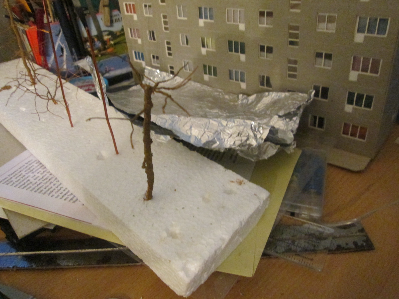

обработал малость вчерась карандашиком

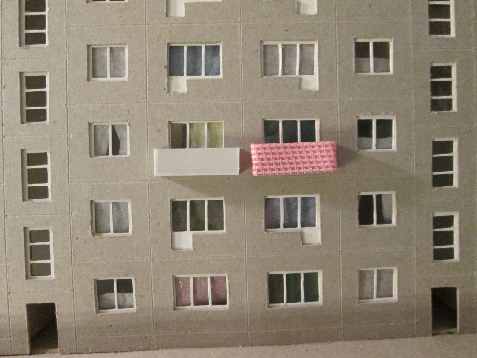

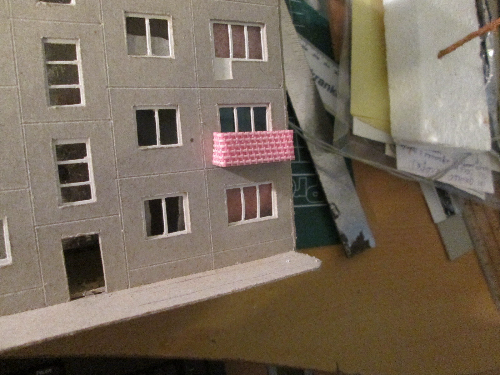

решил повозюкаться с балконами.
первый вариант и сразу не понравилось. как и цвет так и форма
вспомнил про куски с крыши депо и сделал новый вариант
в сравнении вместе
второй больше нравится хоть все заделывай именно им. хотя хочется сделать больше решетчатые, но ... (отмазка короче :D )

третий вариант (сомнительный что так нормально)
Re: Это мой макет!
И третий хорош!

Добрый вечер. На трёх крайних фото, отличные балконы. Розовый не надо. Какое-то вязание бабушки. И дерево хорошо вышло. А чтоб оно в резкость попадало, советую просто а4 лист белый сзади ставить. И ничего не будет отвлекать внимание, и редкость не будет с дерева прыгать на объекты заднего плана.

Второй и третий варианты хороши, выглядят натурально и проще сделать балконы одинакового размера.
