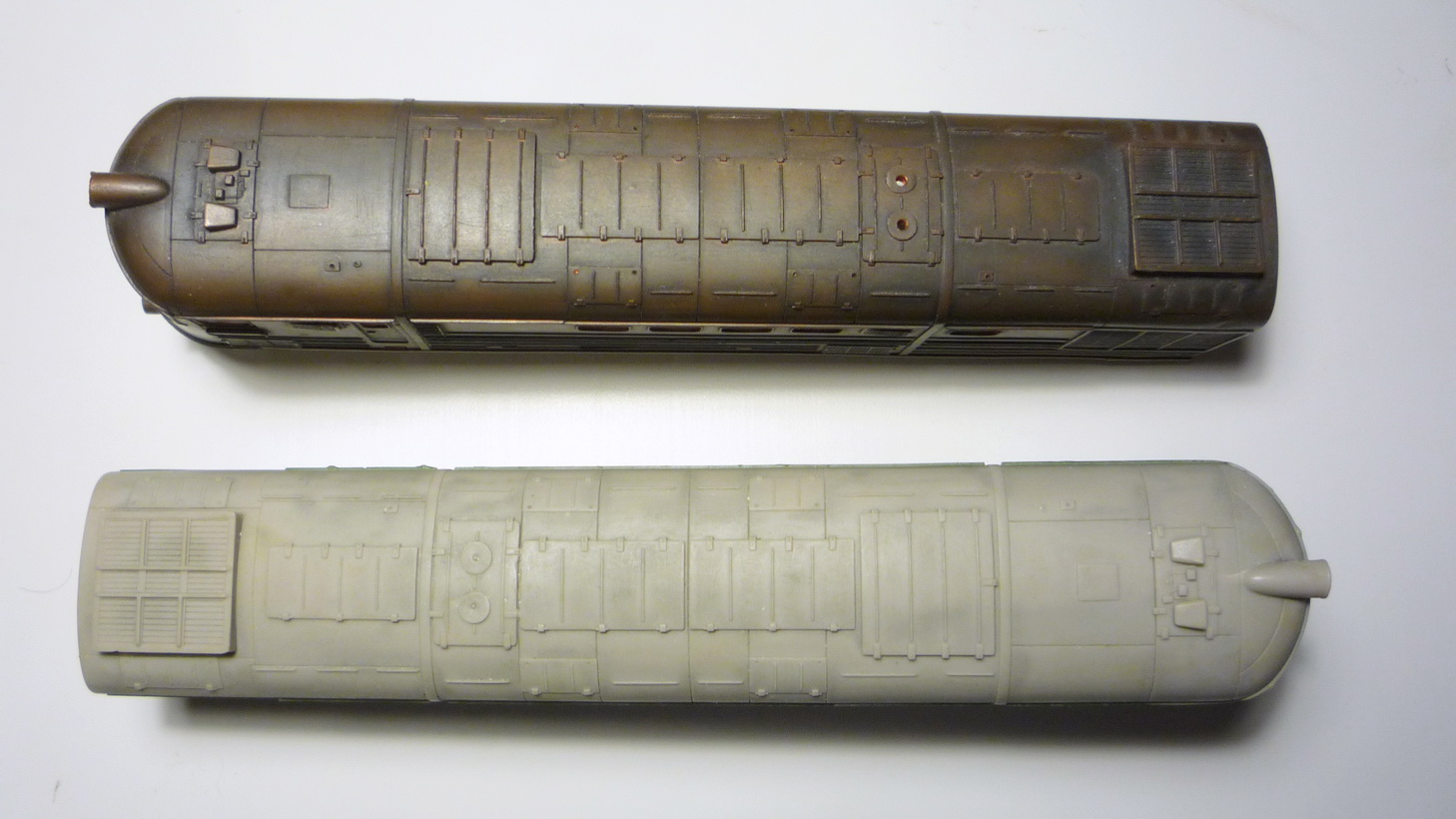

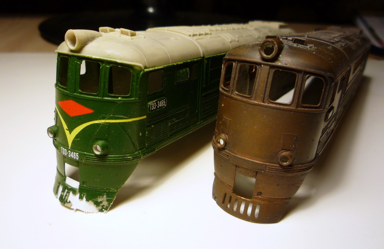

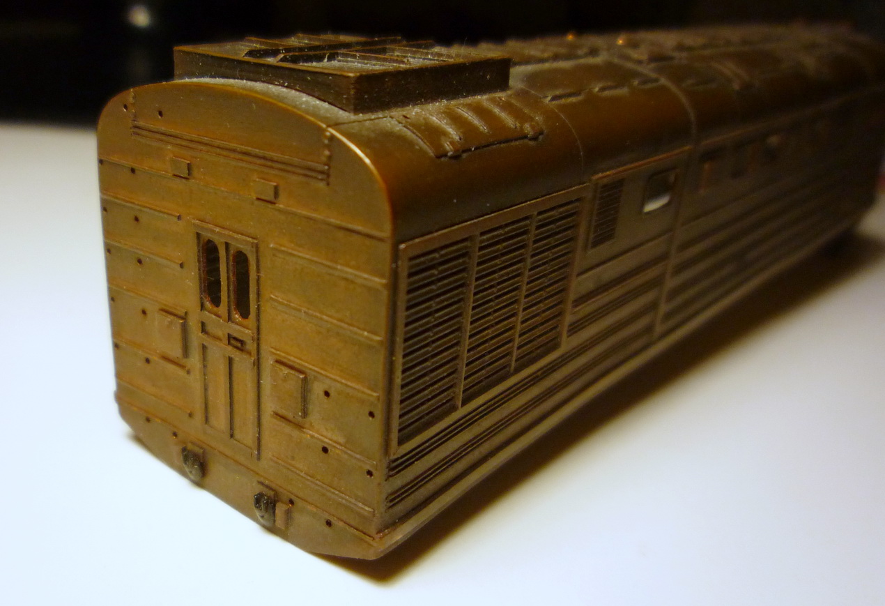

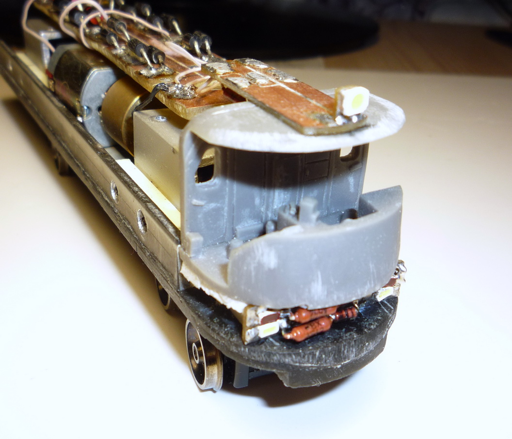

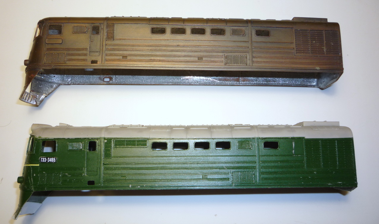

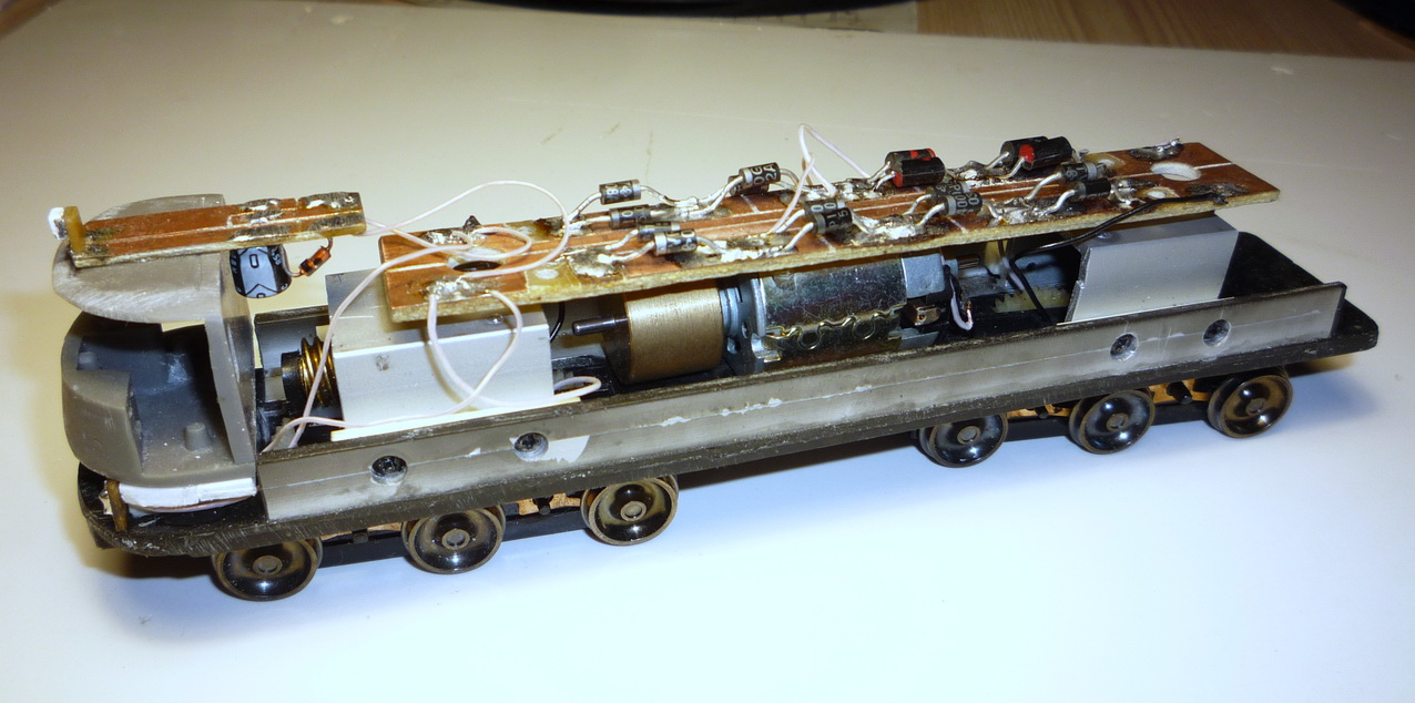

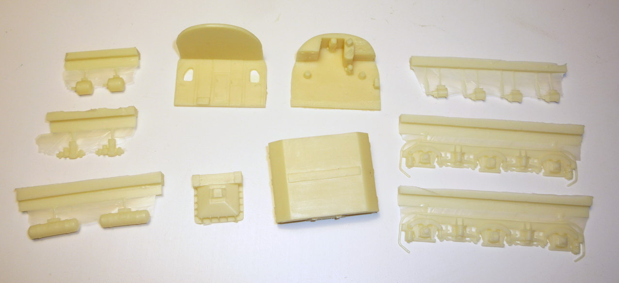

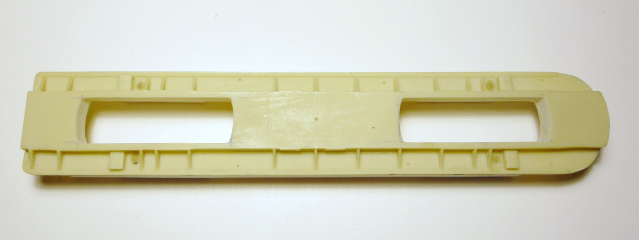

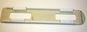

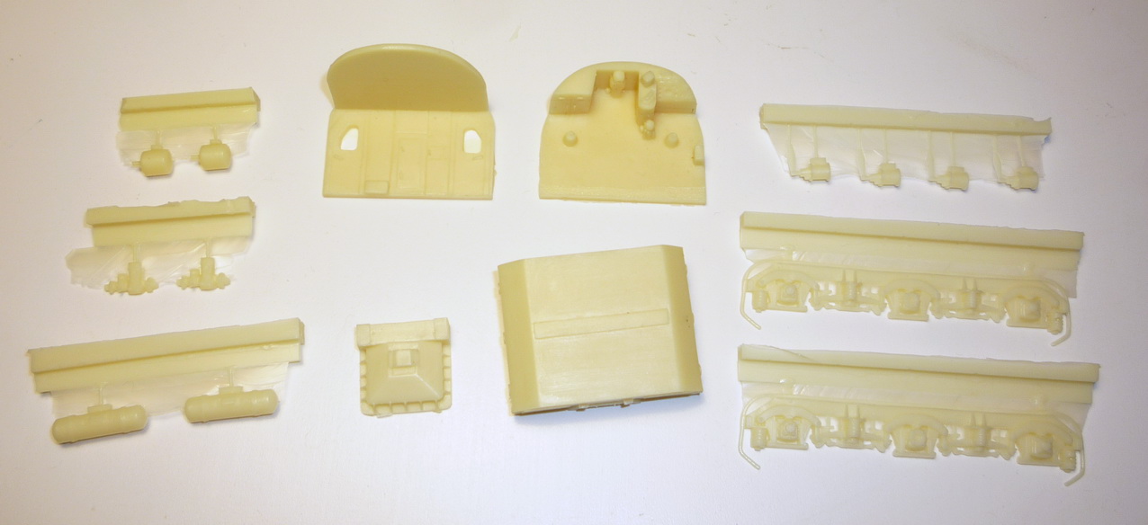

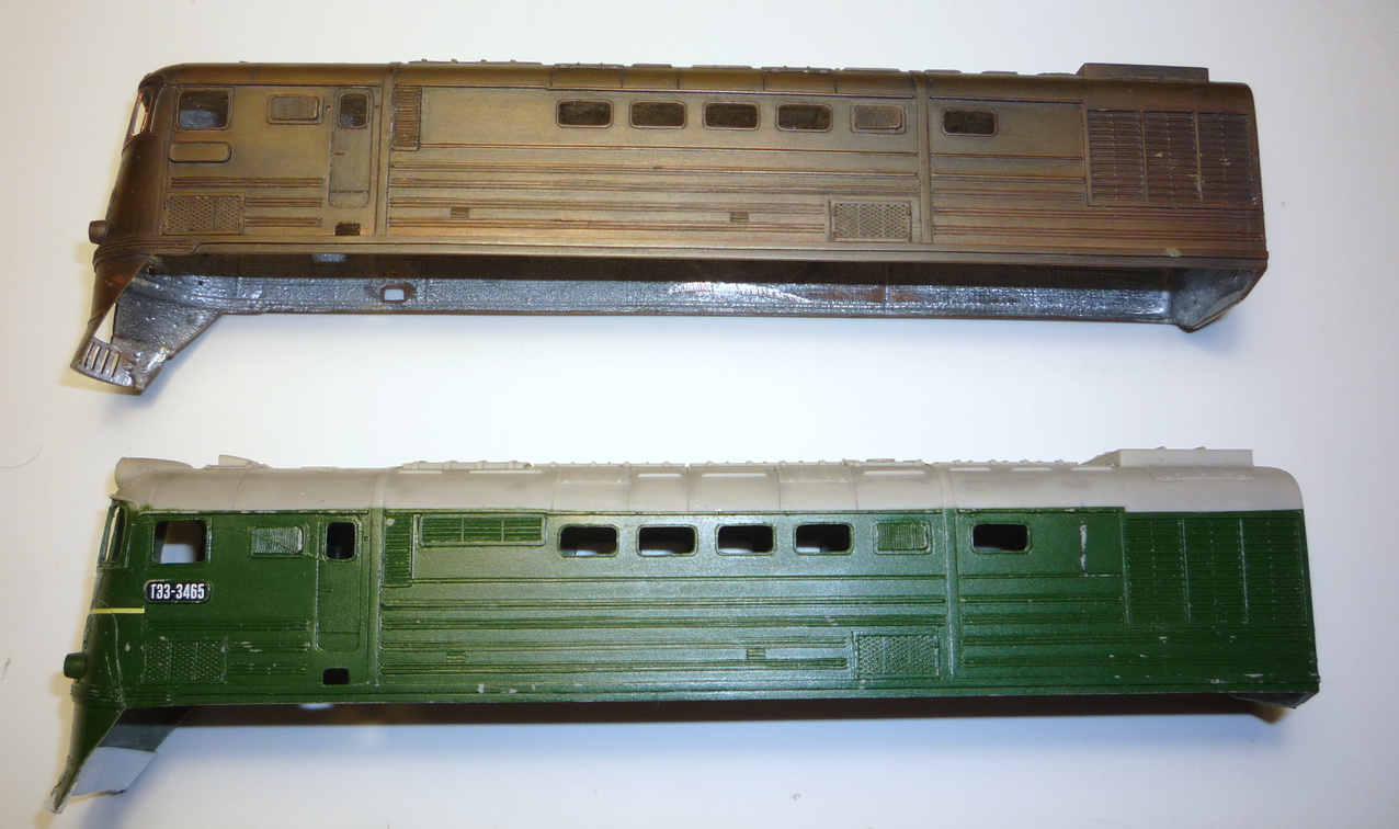

Работы над данным проектом ведутся давно, стендовая модель выпускается, теперь на очереди ходовая. Коротко о проекте: в планах выпуск ходовой модели 3ТЭ3. Примерно вот такого:
Номер 004, 025, 031 – пока не принципиально.
Было сделано несколько вариантов ходовки, опробован на ходу последний. Результаты вполне удовлетворительные. Видео не снимал, а сейчас он уже в полуразобранном виде. Рама из смолы с усилением алюминиевыми уголками и грузом в самом литье. Сейчас делаю мастер окончательного варианта рамы: Корпуса есть смоляные и медные (гальванопластика):

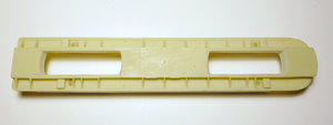

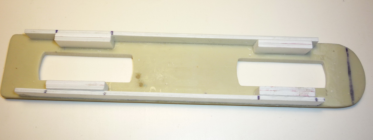

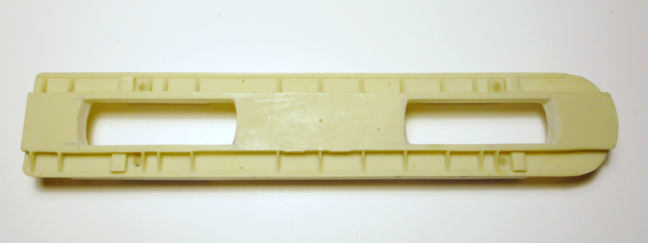

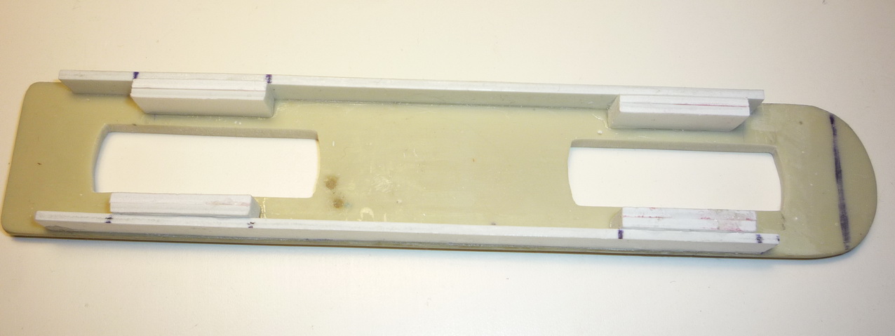

Литьё будет использоваться то же, что и на стендовую модель.

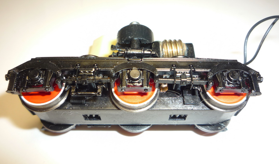

Вот только боковые накладки на тележки хотелось бы сделать другие, типа таких:
Это тележки от мелкосерийной китайской модели тепловоза DF. Тележка собрана из кучи травла и доп. деталей типа имитации головок болтов, гаек и т.п. Всё это видно на фото. Так что повторять тяжко. Уйдёт куча времени и денег, которых уже потрачено до хр… и больше на закупку комплектующих и остальное производство.

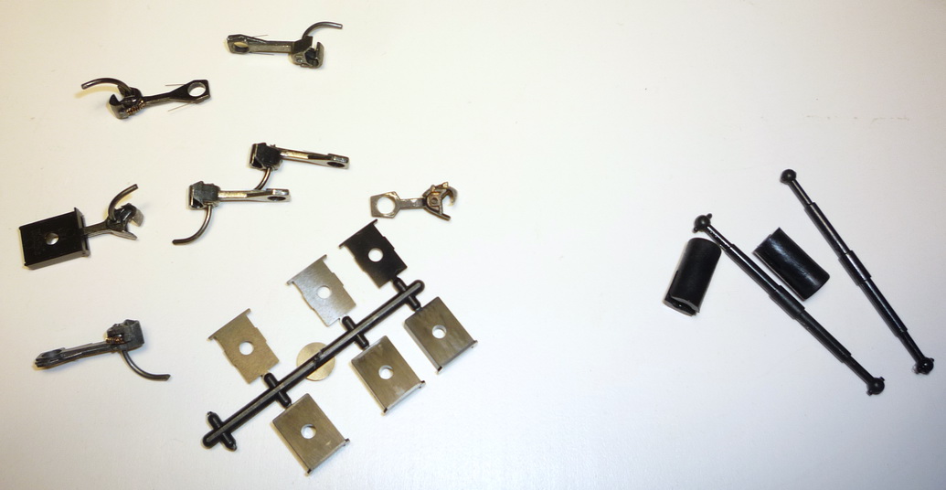

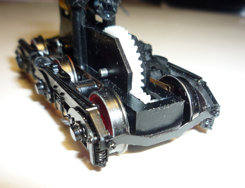

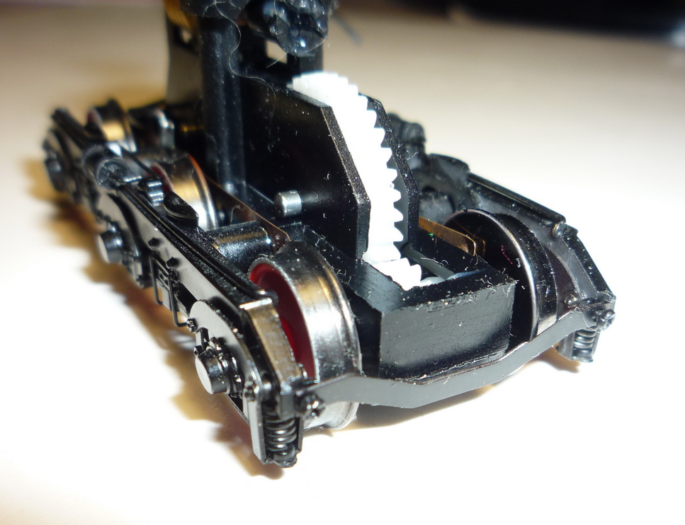

Итак, покупные фирменные комплектующие.
Тележки – отдельного фото нет, только в раме на фото выше. Производство США, куплено чуть более 50 штук. Куплены все, что нашлись на складе фирмы после их снятия с производства. Больше выпускать такие тележки они не планируют. К сожалению, боковины абсолютно не подходят для ТЭ3.

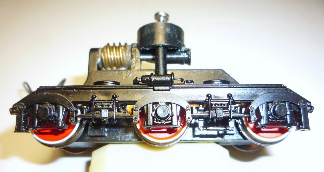

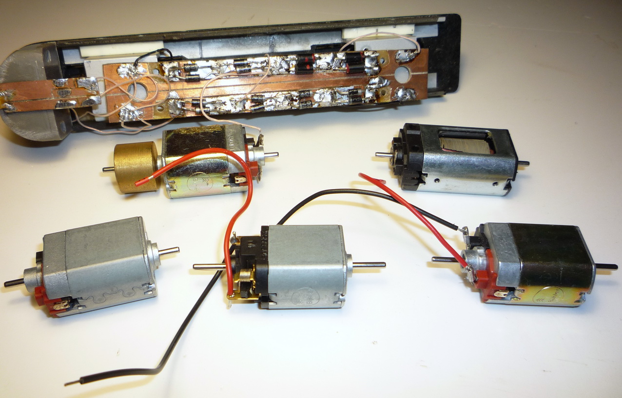

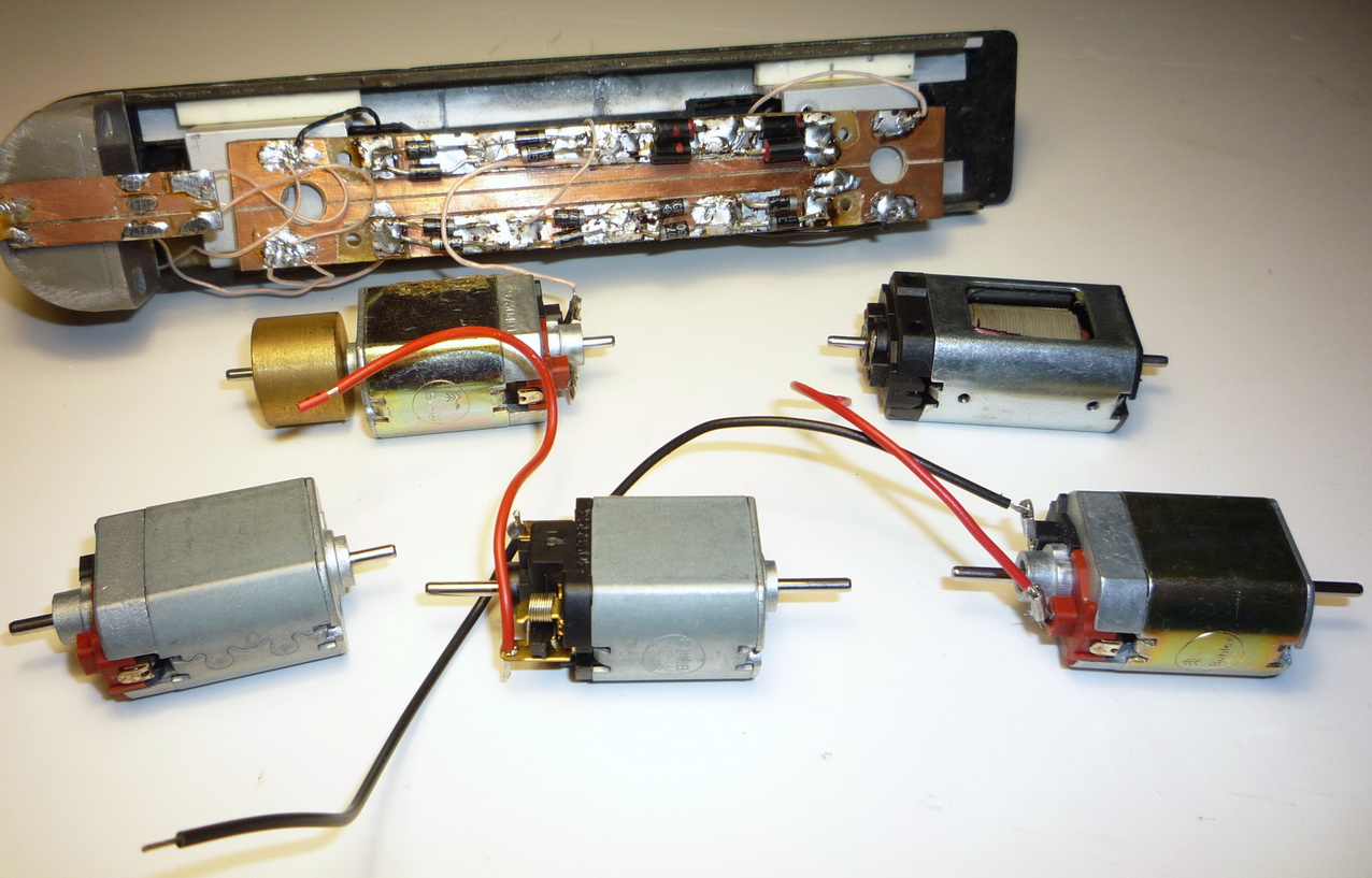

Далее - движки. Достаточное количество роковских, гутзольдовских и других. Будут ставиться гутзольдовские, вот такие (нижний ряд): Они есть немного разные по внешнему виду и характеристикам, размер ± 3мм. Маховики есть куп-ленные отдельно, или можно снять с других двигателей.
Сцепки будут Kadee, установку NEM-шахты пока не пробовал. В принципе, особых сложностей не вижу. На фото ещё пиковские наборы карданов. Карданы будут обрезаться по длине по месту.

Свет, возможность установки 8-пинового декодера будет.

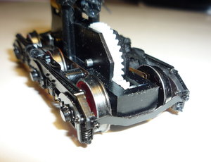

Передаточное число редуктора маловато. Вследствие этого для соблюдения масштабной скорости модели придётся подавать на рельсы пониженное напряжение, примерно вольт 7-8, а при 12В лок в полном смысле летает. Пробовал ограничивать напряжение на двигателе (куча диодов на плате, все задействовать не понадобилось). Но тогда регулировочная характеристика двигателя начинается не с 2 В, а с 7. Т.е. лок трогается при напряжении не менее 7В. Исправить можно изменением передаточного числа редуктора, а точнее заменой двухзаходового червяка на однозаходовый. К сожалению, подходящего в нете нигде не нашли. Изготовить – весьма проблематично. У кого какое мнение по решению этой проблемы? Кстати, на цифре эта проблема будет проявляться или есть возможность регулировки макс. скорости двигателя (в цифровом управлении я полный ноль)?
3. Если предусматривать установку динамика, то где – в корпусе или в баке?

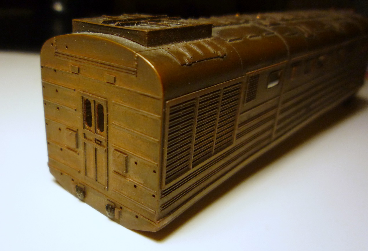

Вот это новость!
От медного кузова я аж письнул.Он такой натуральный,матовый,классный.
То что вы проворачиваете такой проект это мегазачот!Особенно что 3ТЭ3 никто не делает,даже
мелкосерийно.Обычный ТЭ3 эпизодически появляется.

На классическом аналоге неполное напряжение не даст возможности отобрать всю мощность, на аналоге с ШИМ с мощностью всё будет нормально, цифра тоже генерирует ШИМ. Разберутся, кому реально надо...
Если отвечать как в опросе, то меня вполне устраивают две секции. Нет у меня дома Грандмакета...Njkz72 писав:Интересна ли будет модель именно 3ТЭ3?
Анатолий, так что тут решать, если уже закуплены полста тележек?Njkz72 писав:Передаточное число редуктора маловато... У кого какое мнение по решению этой проблемы?
В баке наверное предпочтительнее, если с балластом вопрос решён.Njkz72 писав:Если предусматривать установку динамика, то где – в корпусе или в баке?

Внутри корпуса даст хороший звук, но есть вероятность дребезга если корпус тонкий. В баке тоже нормально, но тогда нужно под динамик максимального диаметра, на мелких плохо качает низкие частоты. Стандартные размеры динамиков для декодеров d16 (встречается редко, в основном в спарке), d20 и d 26mm.Njkz72 писав: 3. Если предусматривать установку динамика, то где – в корпусе или в баке?

Купить стендовую модель 3ТЭ3? Только когда закончу центральную секцию. Да, она немного отличается. Детали можно обсудить по телефону.T-1000 писав:А можно на него просто корпус с рамой и телегами купить? Интересен трех секционный вариант. Я так понимаю разница в центральной секции?
Что имеется в виду под "печать редуктора на 3D" ? Сам червяк? Интересно попробовать. Где? А сам корпус тележки мне проще и дешевле из смолы отлить.
Хотя по поводу редуктора ЮрСаныч дал вполне конкретный ответ - переделывать не надо, оставить редуктор как есть.

Отвечу сразу на множество вопросов - думаю, окончательно модель будет готова не раньше лета. работы ещё хватает.
А корпуса медные, получены осаждением меди из раствора электролита в форму.
