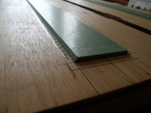

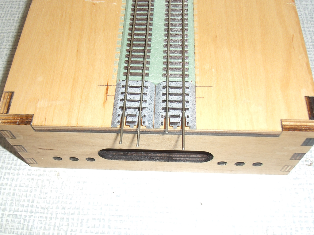

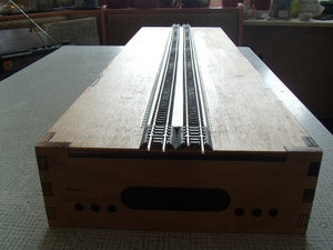

Еще летом сделал себе заготовки модулей. Теперь зимними вечерами можно попробовать довести их до ума. Для начала наклеил 3 мм подложку от ламината. Сразу попробовал сформировать призму путем подрезки подложки под углом. На торце оставил место под вставки от путевого Като: они упростят позиционирование модулей при сборке. Такие вставки сделал просто распилив 62 мм участки пополам. Штатный рельс вынут и вместо него запущен рельс флекса. Он пока выступает, точная подгонка будет после. Примерка рельсов. Флексы изначально были разрезаны в центре модуля для формирования блок-участков, установлены изостыки. Осталось паять отводы для питания, сверлить крышку и укладывать путь с дальнейшей фиксацией термоклеем.

Это будут модули с разделом блок-участка. Между ними будут простые модули. Таким образом я смогу увеличить до 1400 мм длину блок-участков перегона для организации автоматического движения.Barbosa_ писав:А для чего 3 модуля?

Нет, это не ТиТрек, это модули по стандарту http://forum.nscaleclub.ru/index.php?topic=687.0 Но для упрощения позиционирования при сборке я попробовал применить фрагменты Катовского путевого.

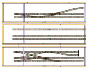

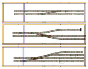

Задумал как-то сделать подобие станции. Ес-сно, применительно к масштабу, своим возможностям и способностям. Но возникла проблема: станция неплоха, но не укладывается в габарит ширины 200 мм. И тут неожиданную помощь получил от своего младшего, он предложил несколько видоизменить схему, в результате получилось достаточно неплохо. Станция разбивается на 2 модуля-горловины, между которыми можно ставить 1-2 модуля-удлинителя. До этого продумывал идею малюсенького парка, чтобы было место, где устанавливать состав на рельсы или сменить локомотив, да просто для остывания движка.

Николаевич, подложка заинтересовала. На практике с таким материалом работать не приходилось. Вижу, что обрезали после наклейки. Самоклейка или клей отдельно? И может дадите ссылку, где такое можно пощупать/купить?

Не проблема, разумное количество могу просто подарить. Пришлось брать упаковку (10 листов 1200х600), в розницу не торгуют. Мне столько даже на три жизни будет много. Покупал в Олди на Гарматной.youdmit писав:Очень добротно всё сделано.
Приклеивал на ПВА, снизу на подложке есть канавки для выдавливания лишнего клея. Сильно давить нельзя, чтобы не сминался. Я брал деревянную рейсшину.
Правда, у меня модули обработаны в один слой лаком для предохранения от влаги и исключения деформаций.

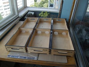

Если рассмотрите (просто других фоток не нашел). Это кольцо-шаблон круга из модулей. Диаметр 1400 мм. Должно выглядеть примерно так. Просто не доходят руки. Кроме всего эти модули придется переделать: самодельные фланцы из ДСП по качеству сильно уступают лазерной резке. И вопрос влагостойкости не самый последний.

Эх... я бы такую фундаментальную красоту минимум в два слоя полакировал.4887 писав:Правда, у меня модули обработаны в один слой лаком для предохранения от влаги и исключения деформаций.
Лазерную резку где заказывали? Деталировка Ваша или просто дали габариты с пожеланиями?

На два слоя лака нужно индейское спокойствие домашних. Там и от одного слоя такое... Сказать, что чудовищная вонища - значит не сказать ничего! На первом фото - модули сохнут после лака, на балконе (2 суток).Eisenbahn_H0 писав:Эх... я бы такую фундаментальную красоту минимум в два слоя полакировал.
Деталировка моя (Автокад): на габариты с пожеланиями не хватит денег. Точнее, денег хватит только на пожелания.
ЗЫ. Зато научился работать в Автокаде, мощная и удобная программулина, жаль что ее не было лет 30 назад.
