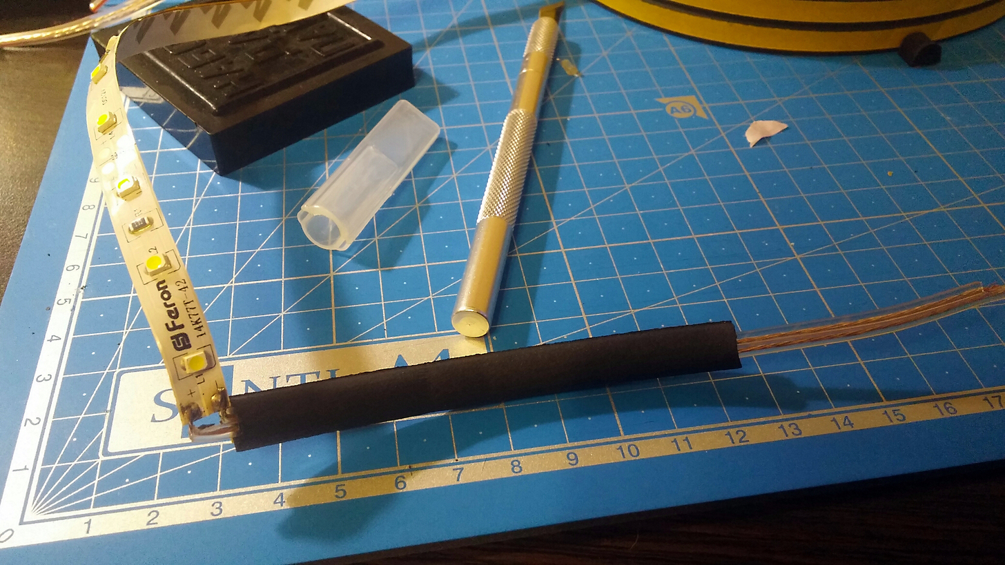

Наполнение витрины раскрылось с другой стороны! Пока все опустошают тару и бегут за новой полной, я решил покопаться в электрике!
Но сначала сделал уплотнение витрин, дабы мерзкая пыль меньше проникала внутрь полки

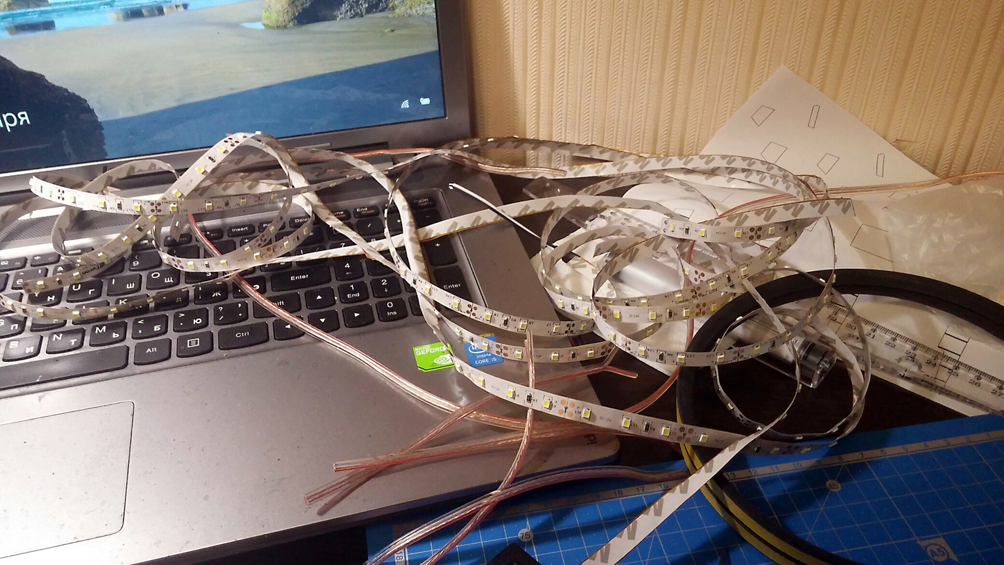

Далее нарезал полоски светодиодной ленты и спаял с проводом. Чтобы провод не было видно внутри полки я его засунул внутрь уплотнителя, который тоже на самоклейке. Выглядит эта фигура вот так:
Ну и потом после муторного процесса монтажа получаем шикец!!!
В полной темноте комнаты!

Витрина прям преображается.Диоды не слепят,особенно на верхних полках?Быть может
козыречком их закамуфировать,как на кухнях делают? :?
Re: Наполнение витрины
Знаешь......Свет в витрине - это как подсветка клавиатуры в ноутбуке.....
Включаешь только когда хочешь показать кому-то шобы прифигели.....А так я еще не распробовал ее - мешает она или нет.....точно сказать увы не могу!

Хорошо запилил.
С уплотнителями вообще отлично придумал. Надо бы и себе продумать... но у меня сдвижные стекла :?
