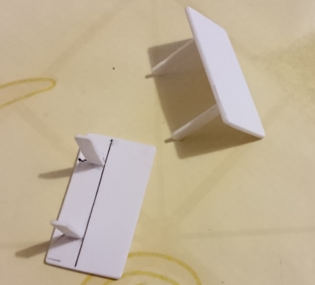

Очень полезные деталюхи, судя по работам Стинки. Но меня почему-то долго останавливало отсутствие НЕМ-шахт в комплекте :?
И я психонул, и решил их запилить, заодно сделал недостающие таблички:

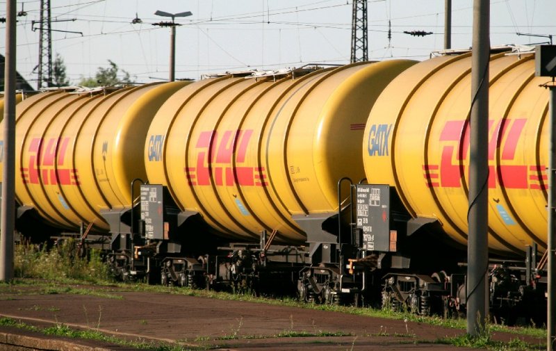

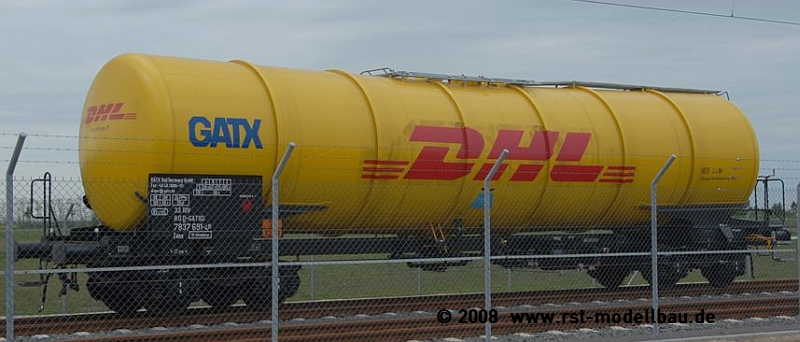

Цистерна для перевозки керосина. Почему DHL - непонятно - нужно копать глубже :? . Но прототип оч понравился :
Но самое интересное, что в моделях выпускают Пико (54914-2) и Марклин (46540). При чем с одним и тем же бортовым номером :mrgreen:

Вовчик, прикольная бочка вышла 8-) Психуй почаще, нам на радость :lol: Наверное просто реклама перевозчика на вагоне-цистерне :roll:
Has thanked: 10 times
Re: Сборка вагона Piko
1. либо это как реклама,
2. либо (что более вероятнее) DHL имеет свои акции и части на жд, также как DB (Duetsche Bahn) имеют автобусы городские, а они же не ездят по рельсам )))

Сами немцы не менее всполохнулись увидев подобные поезда около Оснабрюка. ;)
С их форумов стало понятно что у DHL есть свои нефтебазы. :? И топливо возят
также на аэродромы.
