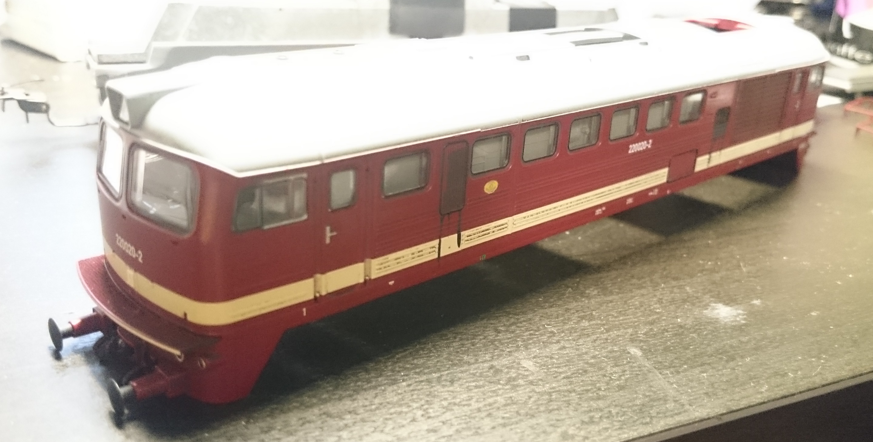

Дул баллоном от Хумброл. Старить не буду - не умею :oops: по крайней мере пока не буду. :)
Тест драйв пройден. Лок стал значительно менее шумный, но до Роко ему все же далеко...

Работы немного продвинулись. Подвернулся неплохой (правда загаженный от завода) Роковский корпус (спасибо SERIK) и я решил натянуть его на имеющуюся ходовку вместо родного. Он и по деталировке лучше и по внешне мне нравится больше.
Итак, первое что пришлось сделать - это срезать родной крепежь корпуса и убрать полностью деталь с токоведущими ламелями с ходовки - вместо нее запаял провода. Тест-забег прошел успешно:
Затем началась подгонка. Срезал непонятно зачем выступающие наплывы на раме ходовки:
И вуаля - корпус сел как родной!
В работе еще пара мелочей - но об этом потом.

1. По совету ВиктОра осмелился смыть (точнее частично смыть) заводской загадинг с корпуса. Таки да - он снимается очень легко 8-) Снимал не все - оставил легкие следы эксплуатации по корпусу. Крышу смыл полностью - грязная она меня почему-то раздражала :? Спирт чуть все-таки успел прихватить родную краску, но в результате я получил еще лучший результат в виде легкого выцветания краски на солце. Мне нра! 8-)
2. Распечатал вот такую приблуду дабы сохранить родной метод крепления корпуса. Только в моем случае винт буде закрыт глушаком.

Работа не стояла на месте, а по чуть-чуть двигалась.
Процесс смысла фотографировать не было, ибо там было совсем понемногу.
Но зато сейчас на выходных выдалась возможность собрать наконец-то все до кучи.
И вот что получилось:
Платки света немного кривоваты получились из-за того, что головной свет надо немного приподнять по сравнению с уровнем основной платы. А также потому, что плата проектировалась под резисторы 0603, а они сильно грелись. Пришлось поставить 1210 на 0,5 Вт. Сделал плату с разъёмом 8-пин (все-таки решил, что он будет цифровой 8-) ) и разъёмом под корпус. В последнем я сделал свет в кабинах машинистов - соответственно F1 и F2.
Вместе с установленным декодером это выглядит так:
Благо, в локомотиве до едрени свободного места - поэтому работа с размахом 8-) Можно было даже звук запилить.
Между прочим - обнаружил источник визжания. Это шестерня, в которую упирается кардан - она болтается на валу и создает вибрации. Обильное смазывание ее густой силиконовой смазкой - еще снизила уровень шума. Теперь слышно только небольшое потрескивание редукторов.

Ну и так чтоб не откладывать в долгий ящик - предварительная сборка и тестовый забег.
Кстати, хочу попросить обладателей заводской машки померять величину зазора между топливным баком и кузовом. Мне интересно на сколько я промахнулся с посадкой. :roll:

Довольно хороший результат ремоторизации и цифроскопии. :) На малых и средних силикон себя оправдывает.
На повышенных скоростях старина Гутз, конечно, напоминает о себе. 8-) Малый ход и уверенный токосьем.
Отлично поработал!

Да - на высоких оборотах шума будет побольше, но все равно меньше, чем было :)
Кстати да, токосьем я тоже слегка переделал - подпоял проводки вместо контактных пластин. После этого токосьем стал в разы увереннее даже на обесточенной стрелке.
