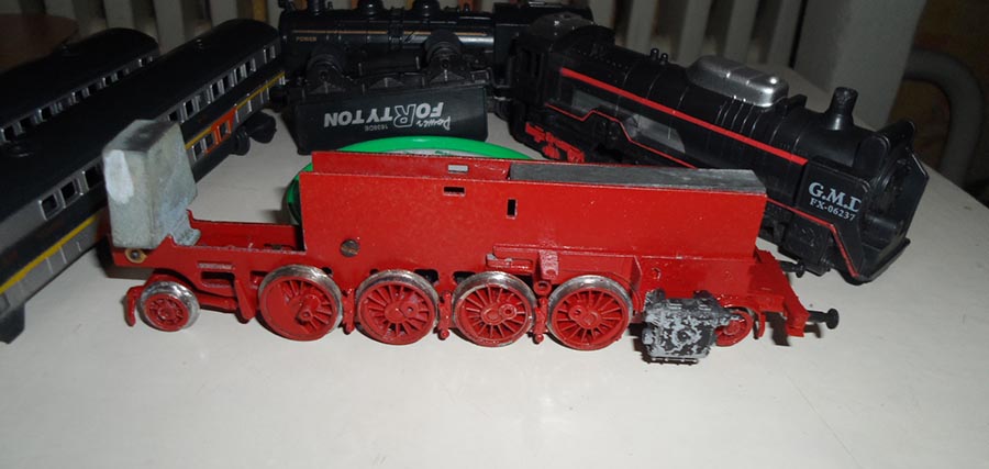

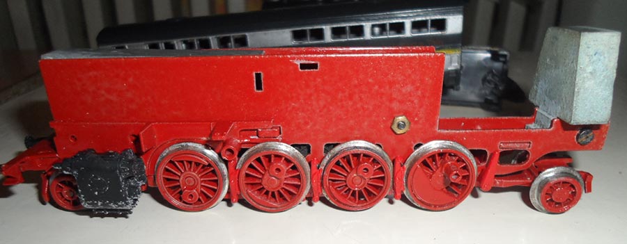

Рама после покраски, в последний момент решил внести коррективы в плане двигателя. Переставить его положение и выделить больше места под электронику. Пока этого не делал сфоткал. Пока фоткал вокруг локомотива на кидалось куча всякого отданного на растерзание)))
Повідомлень: 6422
Been thanked: 3652 times
Re: BR 86 реинкарнация
Покраска уже намного лучше.Видно лапку набил о баллон. :) Работа над рамой видна.И это хорошо. :roll:
Не забудь поменять местами 3ю и 4ю колпары. 8-)
