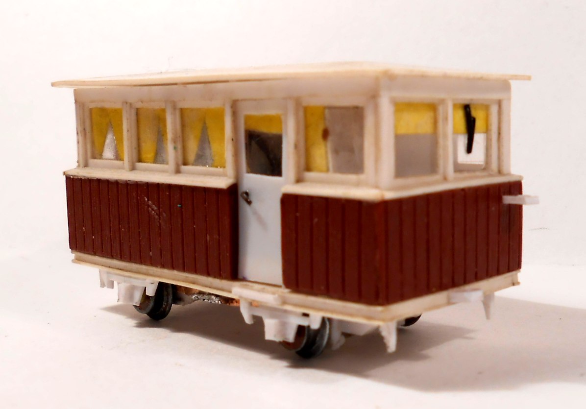

Всем привет.
Очередной запил,правда на базе кузова работы ЮрСаныча.Который был доблестно
отжат при последнем намазе. :mrgreen: Ибо валялся неприкаянный и мулял взор.
Прототип довоенного конструктиву.Причем в работе Юрсаныча он еще с деревянным
кузовом.Во время Второй Мировой активно использовался романтичным вермахтом. :P
Был также санитарный вариант.К ней цеплялись тоже небольшие платформы для грузов
или вооружения.
Вощем свою я пока не определил какую делать,потому как она моторная и весь интерьер
коту под хвост.Также не вижу смысла в остеклении,хоть его и сделал. :|
Балласту напихал по максимуму.Но она всеравно легкая.Токосьем не совсем гут,но немного
работает.Чем больше ездит,тем лучше токосьем. 8-) Привод на одну ось через небольшую
шестерьню.Двигатель от какой то игрушки на батарейках.
Продолжение следует.

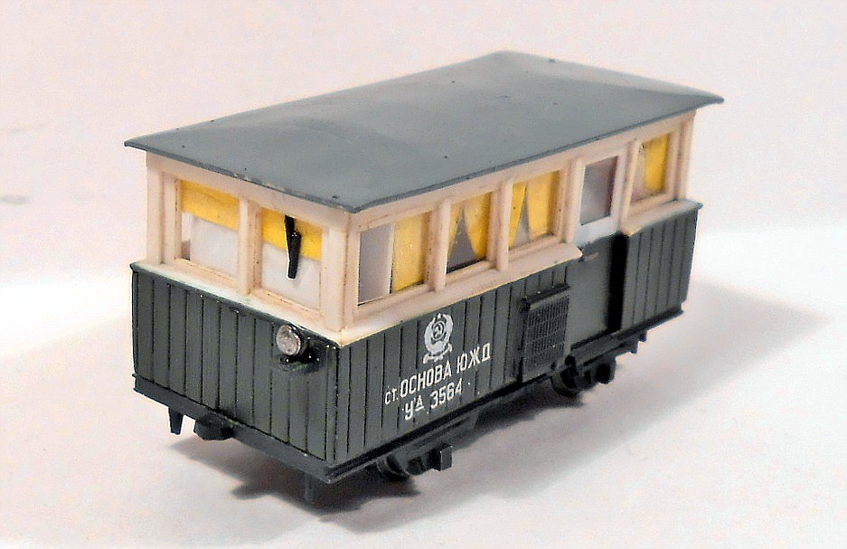

Спасибо,камрады за горячее участие.Но думаю колеса не понадобятся. :oops:
Дрезина таки не ездит.Ну как бы ездит до первой стрелки.Причин несколько.
Малый вес,плохой токосьем и самое главное низкий редуктор изза которого она цепляет
дном элементы стрелки.Подскакивает и соответственно обесточивается.Юра был прав,
надо было делать статичной с салоном.Чтож,зато получен сэкасный опыт. ;)
Ну а в покрашенном виде она выглядит так.
