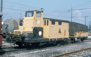

Вдогонку за Александром "Barbosa" с ЗиС-150 покажу свой новый проект. Пока только начало.
Модель Klv 52 - дрезина с ДВС для перевозки газовых баллонов с пропаном. Прототип выпускался с 1958 по 1961 год:
Klv 52
Klv 52
Для утяжеления модели раму выпилил из 2мм листа металла, потом обклею полистиролом. Двигатель от CD-ROMа. Один конец токосъёма - рама, второй - с изолированных от осей колёс.
Корпус планируется съёмным на винтах. Если получится, сделаю свет (фары). За прицепной вагон пока не брался.

Классный проект! и реализация бодрая. Буду следить за постройкой.

Ухты!Интересный прототип.Я так понимаю он в DB трудился?Млею от спец поездов. :oops:

Мне нравится решение проблемы Груза - сделать раму из металла - прочно, надежно. Отлично.
Интересно смотреть на решение схожих "проблем" 8-)

Stinky писав:Ухты! Я так понимаю он в DB трудился? Млею от спец поездов. :oops:
Да, в DB. Вот ссылочка на подобную технику - http://www.eisenbahndienstfahrzeuge.de/ ... ht-klv.htm
К спецтехнике и сам неравнодушен.

Интересно назначение поезда для перевозки пропана.Куда?Зачем? :?

Stinky писав:Интересно назначение поезда для перевозки пропана.Куда?Зачем? :?
Газовые баллоны с пропаном использовали для освещение сигналов семафоров (как я понял из Гугла-переводчика).

Газовое освещение семафоров? :shock: Это при тотальной электрификации... :?
