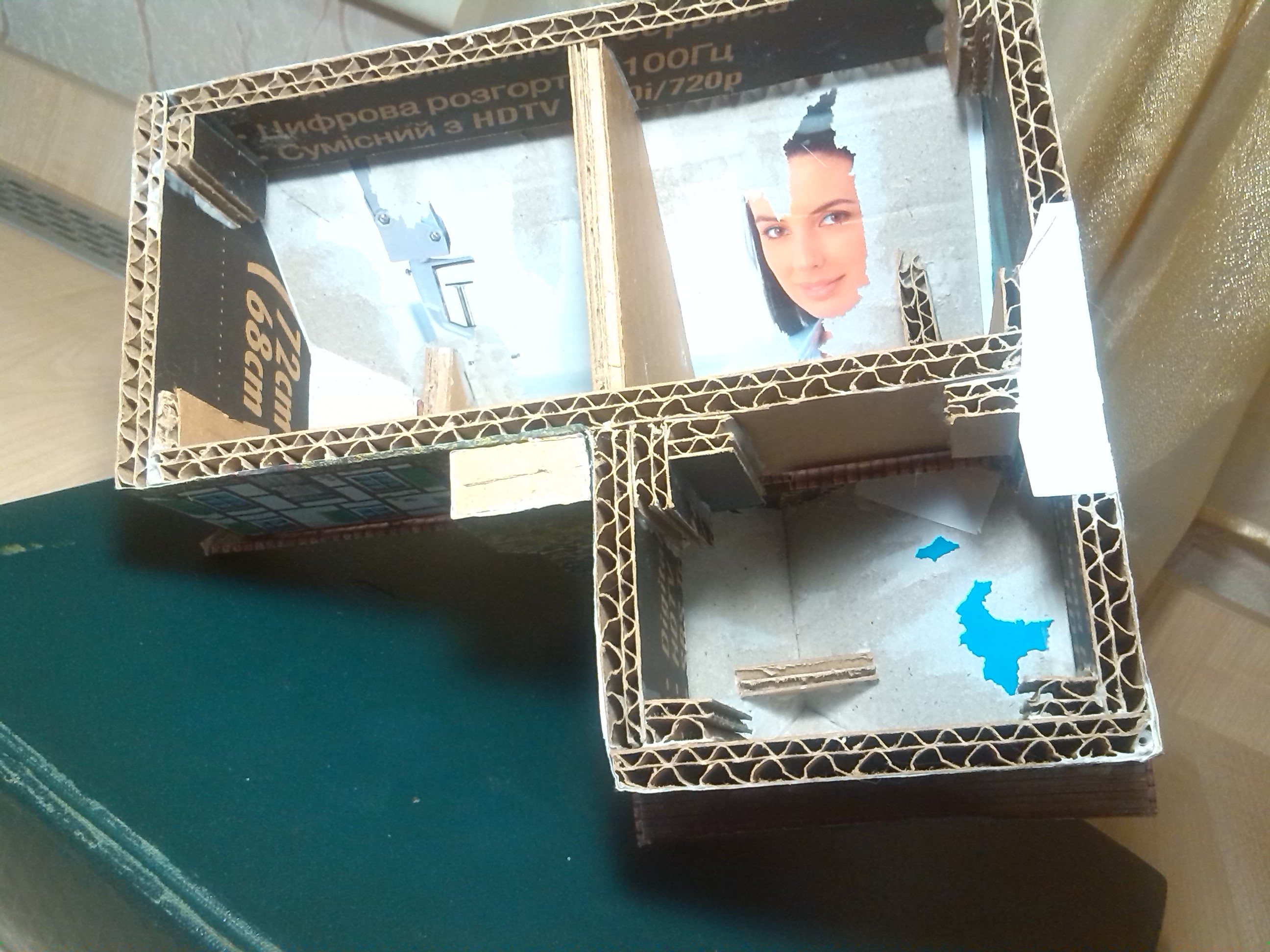

Здравствуйте все. Решил тоже поделиться с народом своими постройками из картона. Скажу сразу делались домики не как модели, а делались для игры. У нас накопилось большое количество всяких тракторов в масштабе 1/87 (фирма Siku и др.) и сыну срочно потребовалась ферма. Ну вот и для этого и были сделаны несколько домиков.
Сначала сделал мельницу и вот такой дом -это из журнала. Найти и скачать его можно на сайтах моделирования из бумаги. Чтобы домики были попрочнее сначала каркас склеил из картона, а после измерив получившиеся размеры, под них подогнал размеры разверток, распечатал на обычном струйном принтере и аккуратненько обклеил каркас. Сами развертки немного доработал - сделал их поярче, поконтрастней, убрал "зерно" и всякие "блямбы", заменил текстуры досок, штукатурки, камней, подрисовал окна, двери. Качество журнальных разверток в плане окраски - мягко говоря "не очень". Крыша обклеивалась отдельно, потом приклеивалась к основанию дома. Вот и вся технология. А домики по-моему получились даже симпатичные, сам не ожидал.

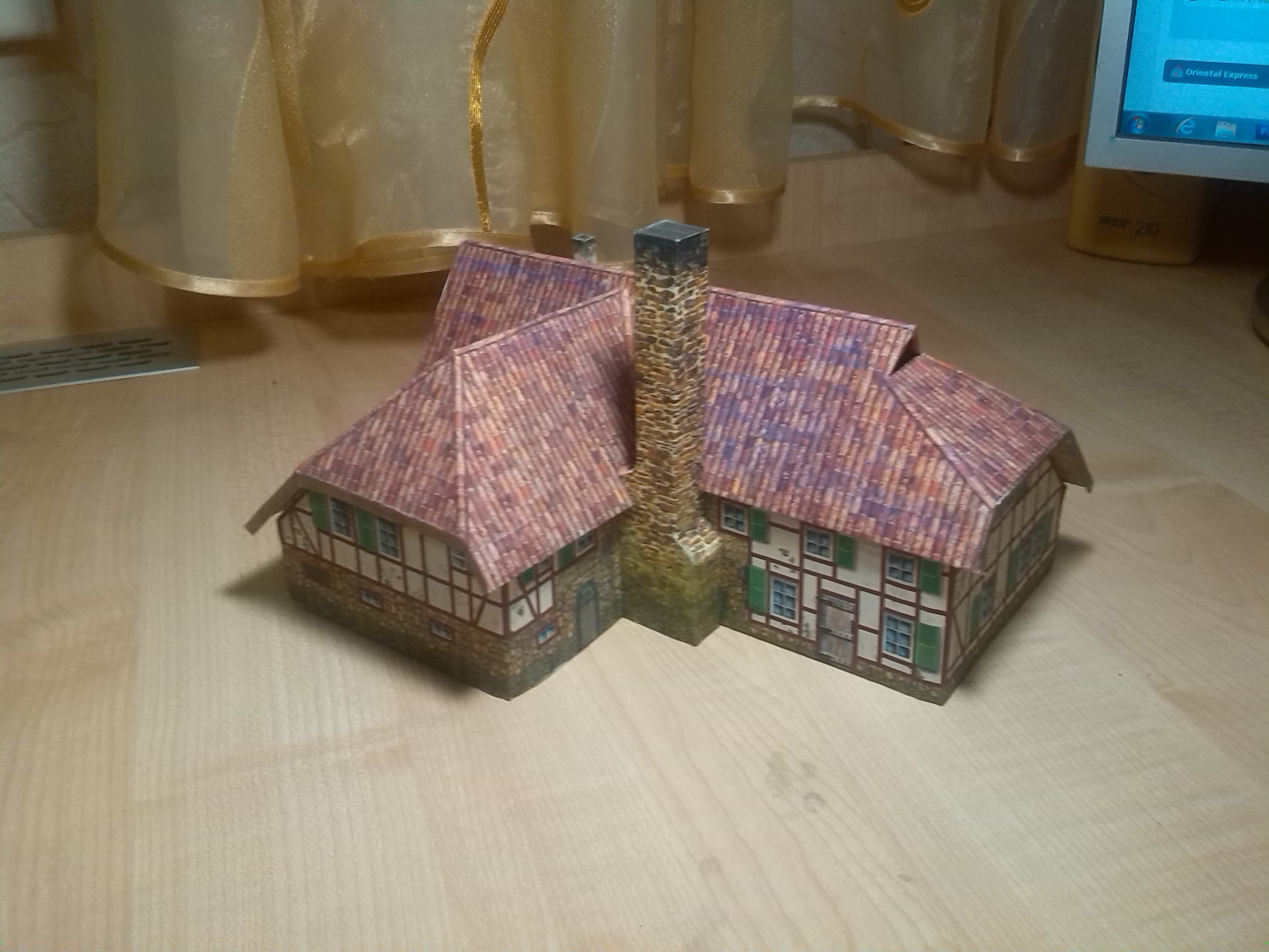

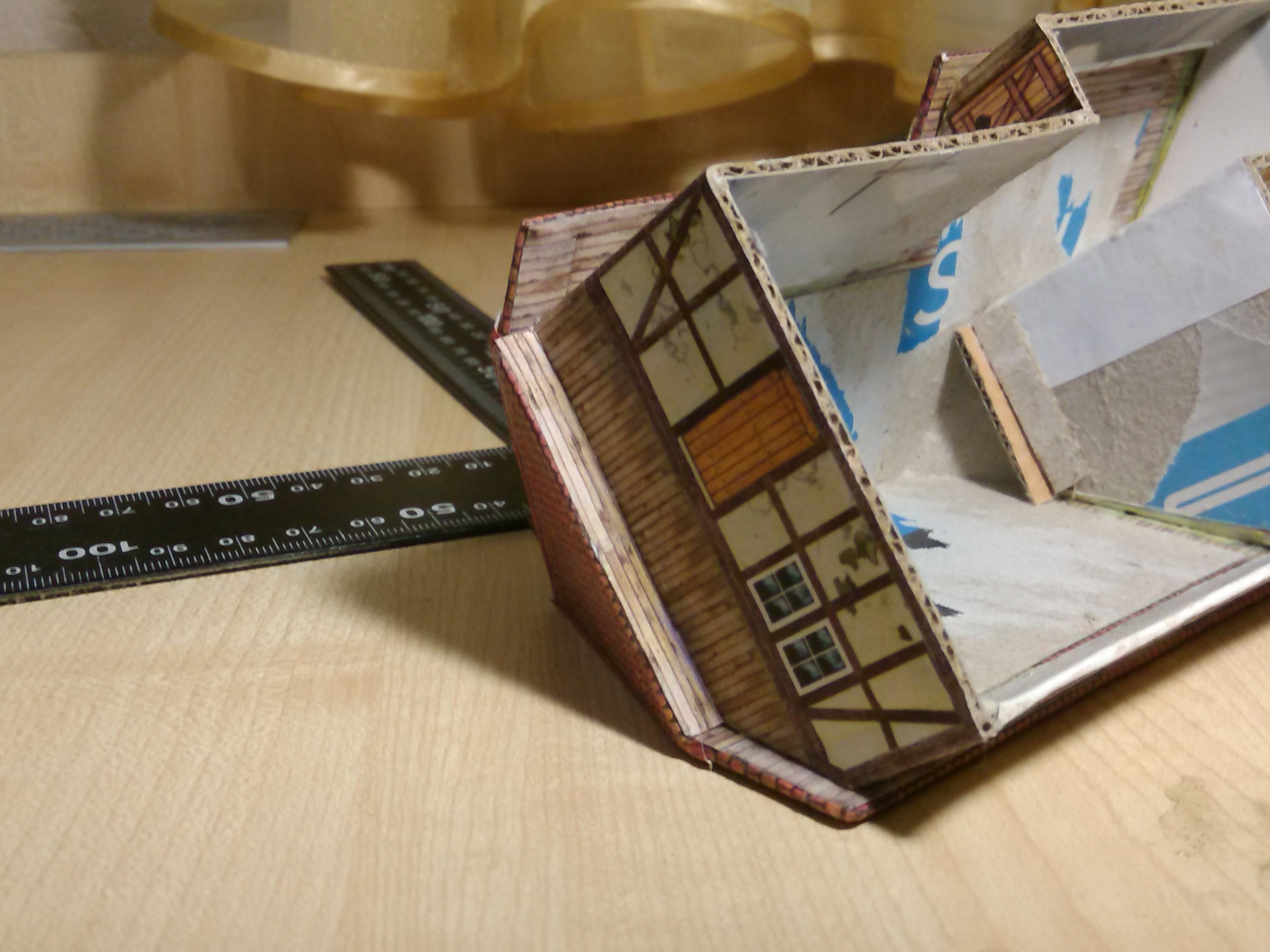

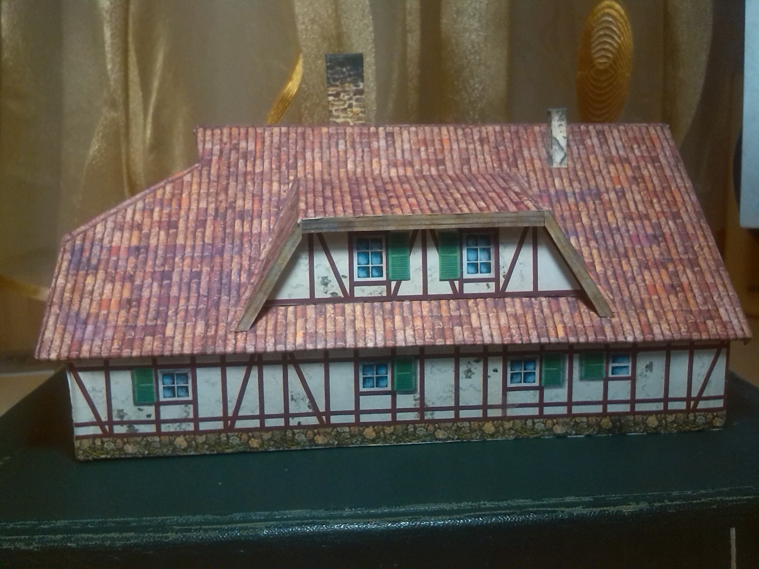

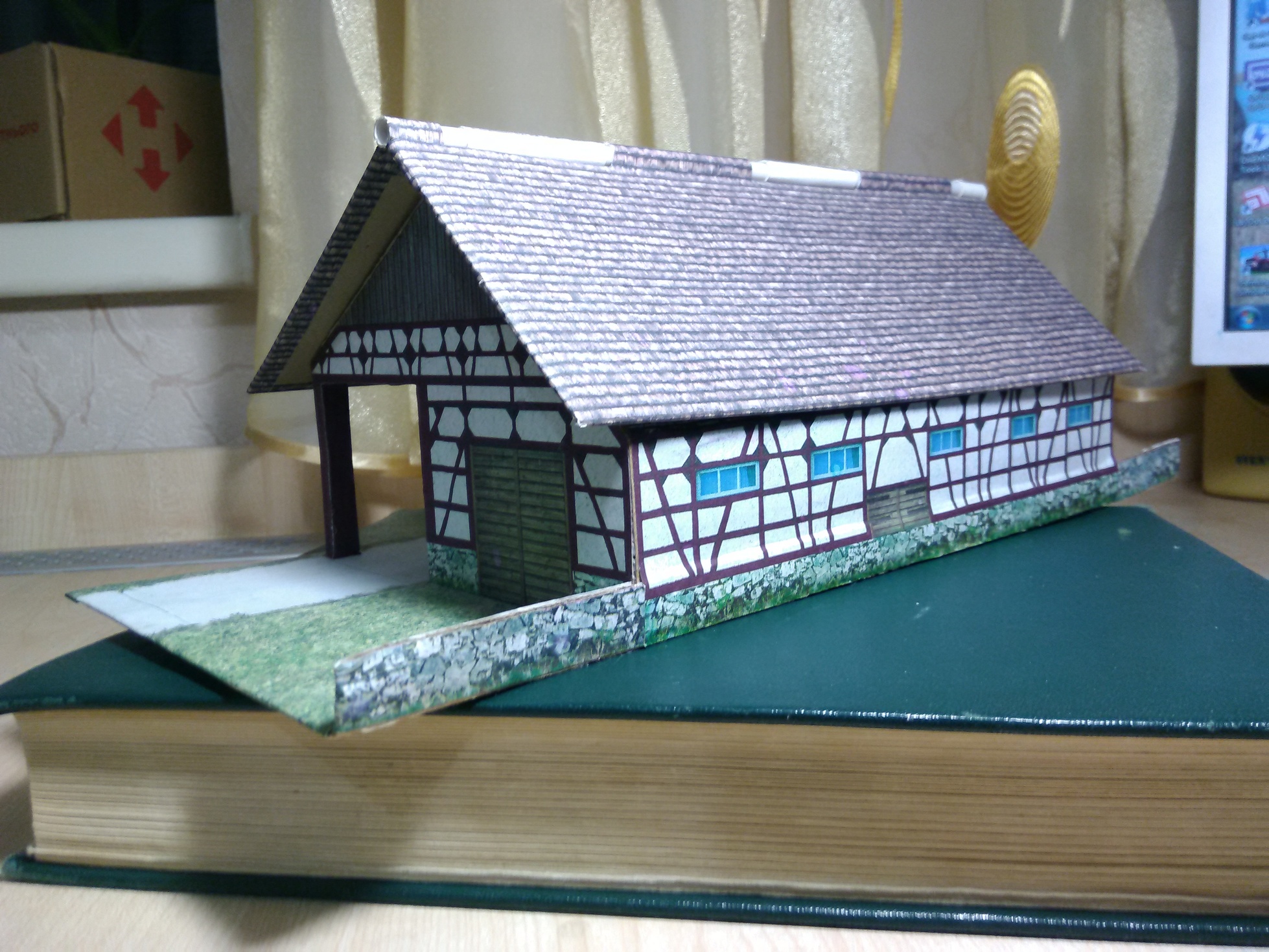

Но этого нам показалось мало и сделали еще вот такой фермерский дом. Технология та же. На бумаге спроектировал сам дом - фасад, торцевые и боковые стены, крышу, перевел все в 87-й масштаб, чтобы размеры соответствовали моделям техники. Из картона (упаковка от телевизора) вырезал все элементы и клеил между собой. Крыша получилась из двух частей. Поэтому ее склеил из кусков картона с небольшим запасом, чтобы уже по месту подогнать к дому, а также сопряжение крыш друг к другу. После склейки обрезал ненужное.
Дальше пошел процесс изготовления в Фотошопе цветной развертки по уже имеющимся размерам. Тут все сделано с нуля из головы с использованием фотоматериалов по немецким фахверковым домам. Окна, ставни, двери, текстуры каменной кладки, штукатурки ну т.д. - все из сети. Эффект обрастания стен мхом - на текстуру готовой стены нанесено несколько слоев зеленого разных оттенков, кое-где добавлено тени, в общем поигрался цветами. Тени в окнах, под ставнями, под крышей тоже прорисовал. Распечатал и обклеил. Все. К сожалению сам процесс не документировался, но с другой стороны все вроде понятно. Если что - спрашивайте.

Мне очень понравилась как "запачкана сажей" труба. И вообще, вид - "натюрлих". Спасибо за фото!

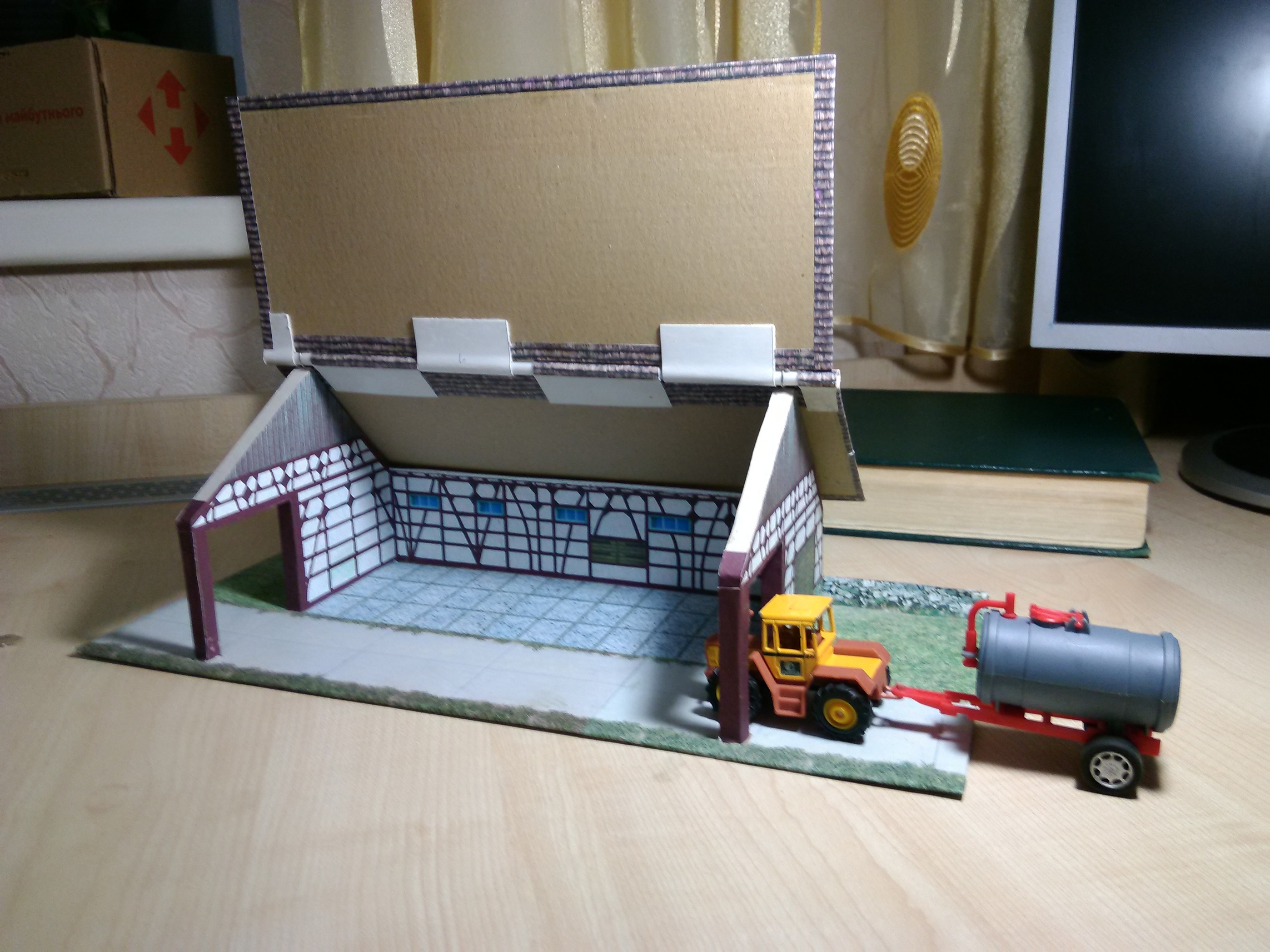

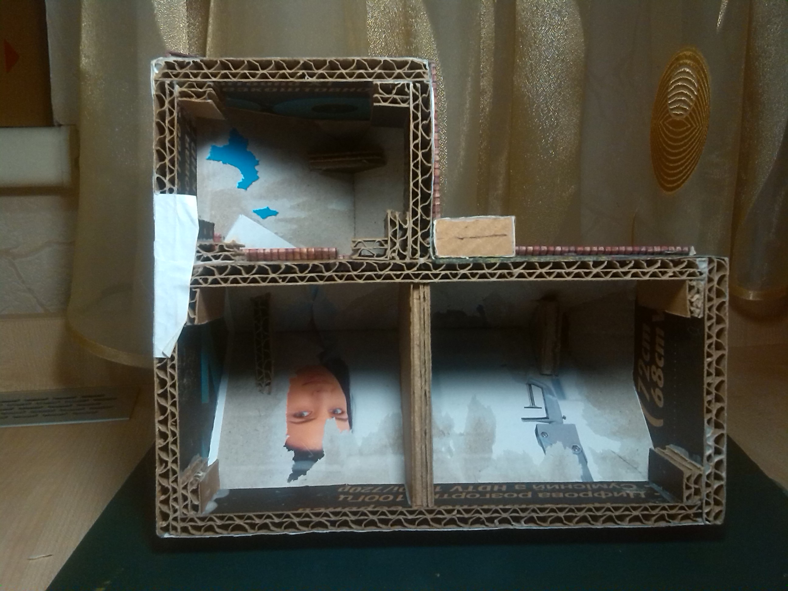

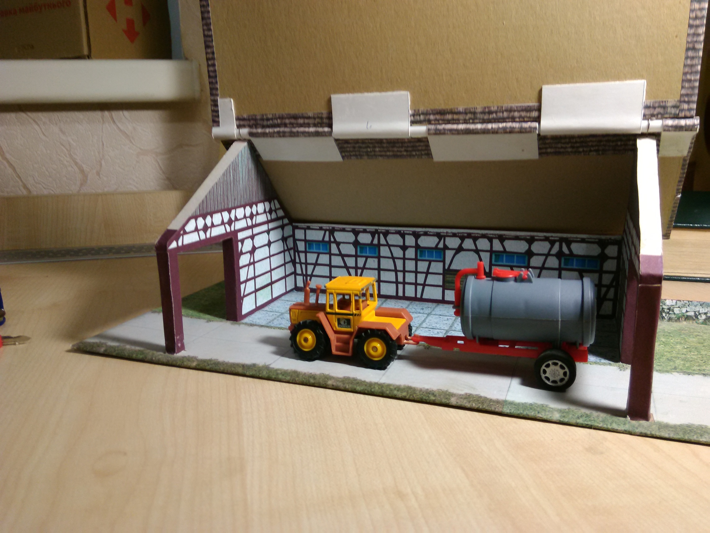

Потом нам срочно потребовался коровник. Так строение для игры - должна быть возможность залезть внутрь дома.Идею взял отсюда:
Технология та же - картонный каркас - цветная развертка - обклейка. Но здесь добавился элемент "петля" для открывания крыши. Я думаю ее конструкция понятна из фото. Ось петли - трубочка с пластмассовой "штуковиной" вокруг которой завязывается воздушный шарик.
Сейчас на коровнике есть следы эксплуатации.

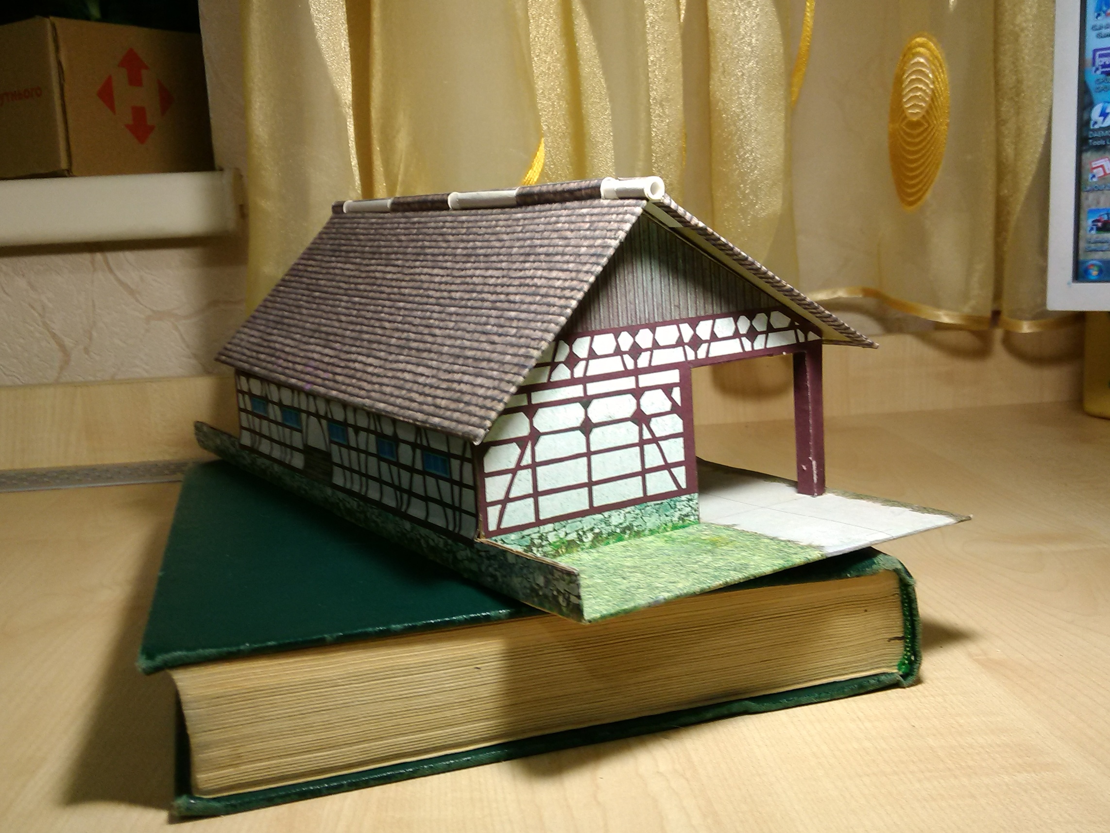

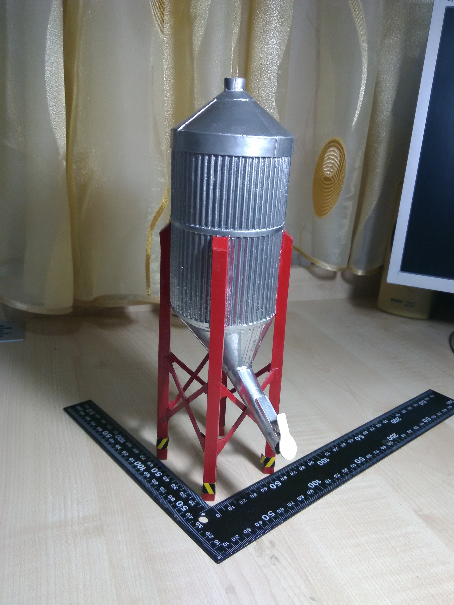

Еще сделал зернохранилище - с возможностью его разгрузки. Изначально хотел сделать транспортер чтобы его загружать - червяной конструкции. Сделал привод, червяк почти 40см. - "но что-то пошло не так". В общем пока не получилось. Но сейчас не об этом.
Зернохранилище сделано из картонной коробки от конструктора типа Лего. Там тоненький такой гофрокартон около 3-х мм. Для получения профиля надо одну сторону несильно намочить губкой. Буквально через несколько минут бумага отойдет от гофрированного слоя - получаем готовую заготовку. ЕЕ можно использовать для имитации шифера на домах, а если взять гофрокартон от обычной коробки, то гофру можно использовать для имитации вспаханного поля- покрасить, присыпать - классные такие борозды получаются. Из полученной гофры склеил корпус хранилища. Верхняя крышка и нижний конус - из плотного картона. После прогрунтовал несколько раз. И дальше самый ответственный момент - чтобы было похоже на металл надо обрезать ворсинки, которые после грунтования хорошо счищаются лезвием. Дело муторное, но того стоит. После обрезки я еще прогрунтовал пару раз и подрезал то что еще вылезло. Потом покрасил краской из баллона "Хром" в несколько слоев. Это надо для того чтобы краска заполнила поры в бумаге, все неровности и т.п. чтобы выглядело как метал - гладенько. В дальнейшем можно как-нибудь состарить, добавить ржавчины или еще что. Опоры сделаны тоже из гофрокартона, обклеены бумагой, прогрунтованы и покрашены. За суперкачеством не гнался - делалось для игры. Для макета сделал бы их из пластика.

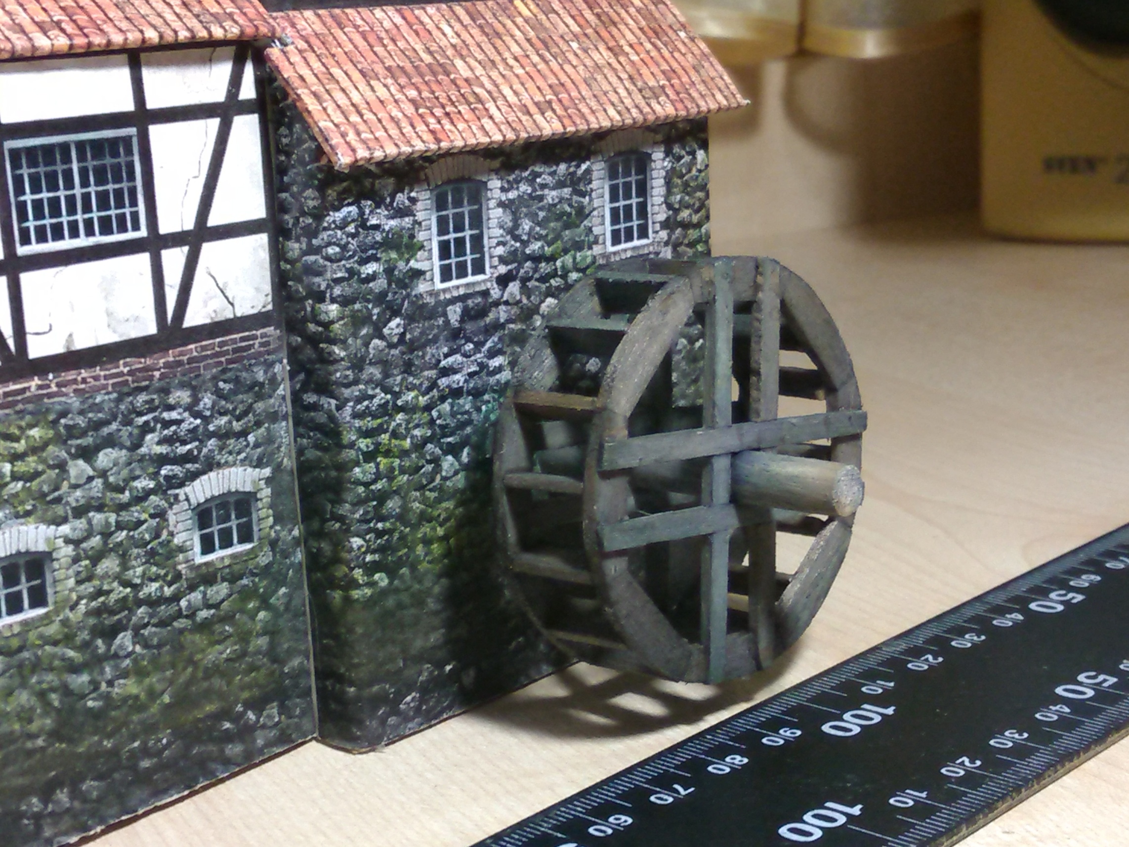

Ну и напоследок. Сын (7 лет) сильно захотел озеро. Грит, хочу озеро для фермы, и все. Пришлось делать озеро. Ну а что за озеро без мельницы и моста. Сваяли такой мост междк берегами будет стоять. Материал для настила - деревянный ящик для фруктов, балки моста - сосновая реечка (летом покупали сладкую вату, на эту палочку ее наматывали). Настил набирался из отдельных досок. Клеилось все ПВА.
А вот водяная мельница. Все тоже - картон и развертка. Колесо делалось из того же что и мост. Состарил следующим образом - развел спиртом небольшое количество черной краски для струйного принтера и этим раствором прокрасил несколько раз колесо. Эффект на фото.

Развертку в этот раз я распечатал на лазерном принтере, качество по сравнению со струйным - нет слов. Я думаю на фото это видно.

"Металл" на зернохранилище выглядит очень убедительно!
И мост с комбайном очень хороши.

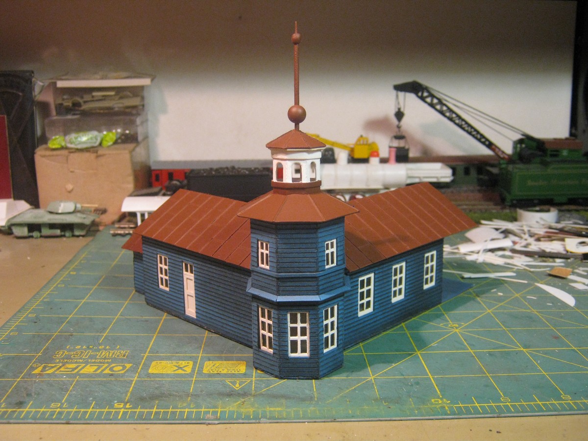

Не так искрометно, как Денис делал хладокомбинат, но свой картон немного подтянул.
Нарисовался облик некоего деревенского адмиралтейства... Все детали крыши, включая башню, пока просто приложены. До финиша ещё далеко потому, что предстоит сделать массу мелочёвки, а специально для этой модели время не выделяется. Всё делается как обычно - в перекуре...

Вот это клас!Совком так и прётЬ.До слова "адмиралтейство" я его представлял где нибудь в городских
улочках.А теперь только в порту.
Колоритно получилось.С характерным подчерком.
