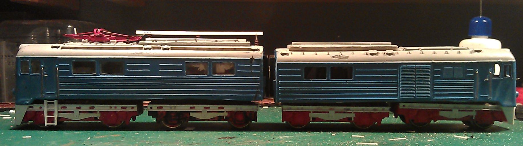

Сегодня продолжил пилёжЬ "вольдемара". 8-) Поработал над тележками и сцепкой.
Общий вид второй головушки.Кривая жуть. :cry:
Межсекционный суфле практически впритык в сцепленном состоянии.
Метод сцепления прост и надежен.Шкворень и кольцо.
Развал секций в R2.Думаю не сильно ужасно. :?
Общий вид на данный момент.
Продолжение следует...

Межсекасное соединение сделано отлично! Подогнал так, как надо! Молодца, камрад!

Титанические усилия по фигурному выпиливанию лобзиком - дают результат :shock: Очень нРАвится детальки из полистирола, лок помалу оживает, хотя руки еще прилаживать и прилаживать :| Удачи в нелегком деле :!:
