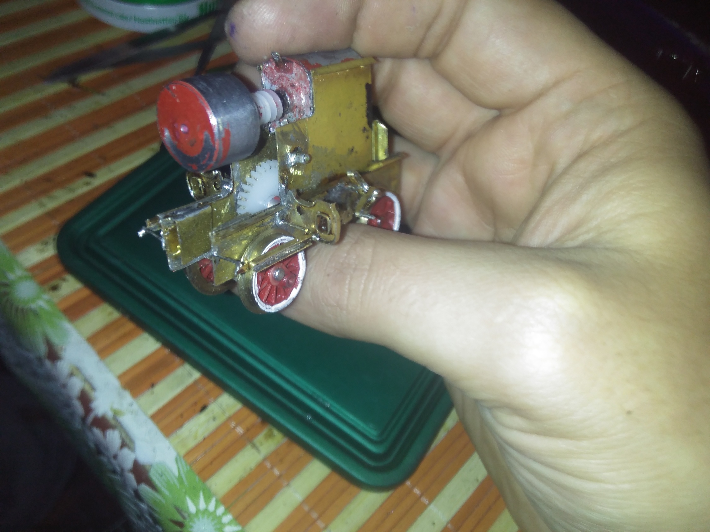

Re: Танкь паровозь Ь-2137 Депо Коломия (конверсия)
Немного выбился из колеи :? Проблемки плюс болячки.
Переделал ходовку но еще не красил. Ну и немного фото процесса.
Has thanked: 532 times
Been thanked: 552 times
Ны ты даешь! Раму с редуктором из латуни, круто, молодец.
А оси для шестерней разве паяются? или они вставные просто в раму?

:shock: Просто невероятная упорность в труде!Шок.

Прелестно :o Даже втулки под оси шестеренок изготовил и припаял, молоток :mrgreen:

Вот это ты отжег! :shock:
Крутотень! Особенно понравились детали ПРМ из латуни. Запасаюсь попкорном и жду продолжения...
